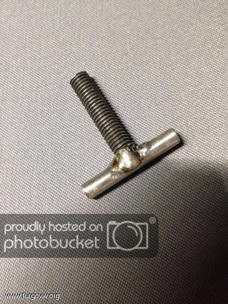

Aquí os pongo el invento para los sujetar el cajón extraible a las guías del suelo de la furgo y los puntos de anclaje:

bueno, como alguno me ha pedido por privado, he añadido nuevas fotos de los anclajes del cajón a las guías de la furgo
Yo aproveché la pieza interior del rail q sirve de tope al tirar el asiento para adelante y para atras. solo cambie el tornillo por uno de mas largo
