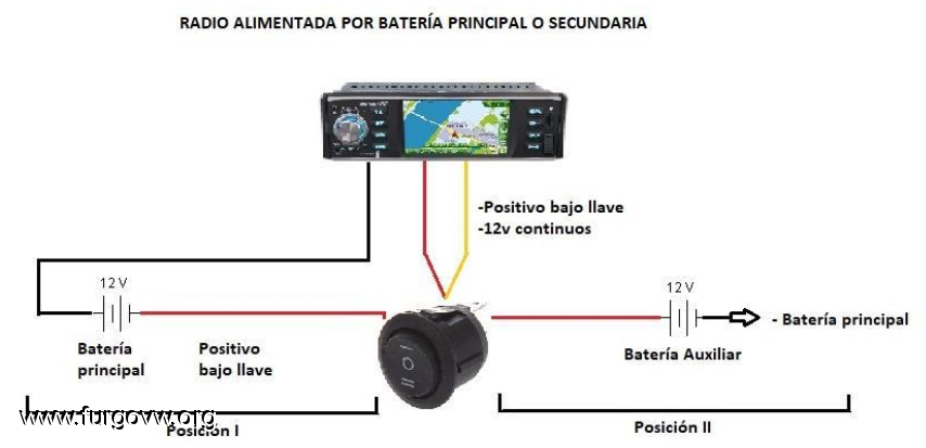

willy28
Justo estoy pensando en hacer algo parecido pero desde la auxiliar solo, e interruptor para apagar completamente la radio. Con una vez que me he quedado sin batería me sobra ajjajajaaj
Veo que positivo y bajo llave los has unido. Probaré porque el + de memorias quizás lo coja del mazo y el otro de la secundaria porque supongo que el que me descarga la bateria es el que menda chicha a la radio no el de las memorias, aunque de todas maneras si no conectó los dos no va la radio... Probaré a ver cuando tenga tiempo. Ya subiré un pequeño Brico.
Gracias compañero
