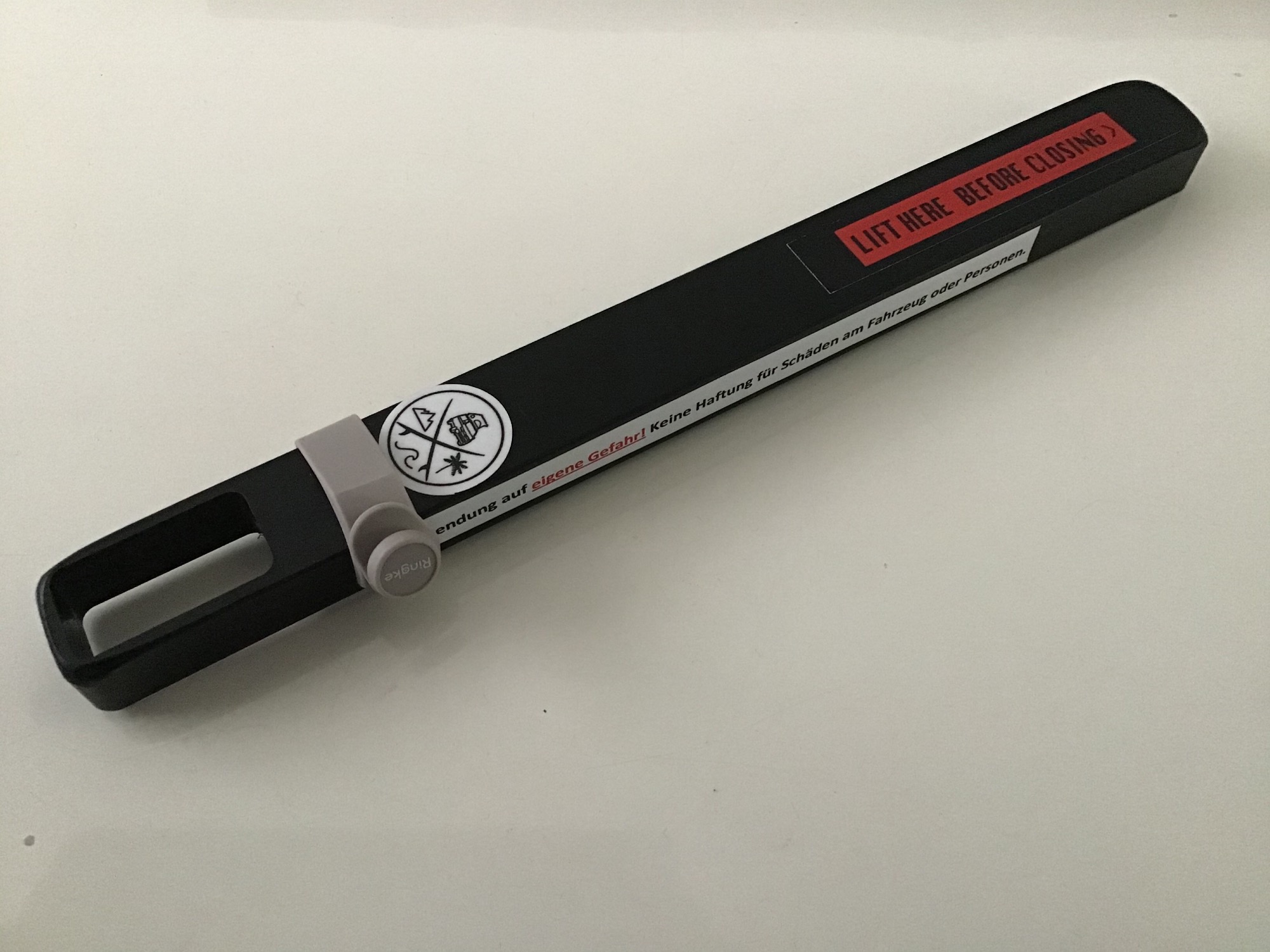

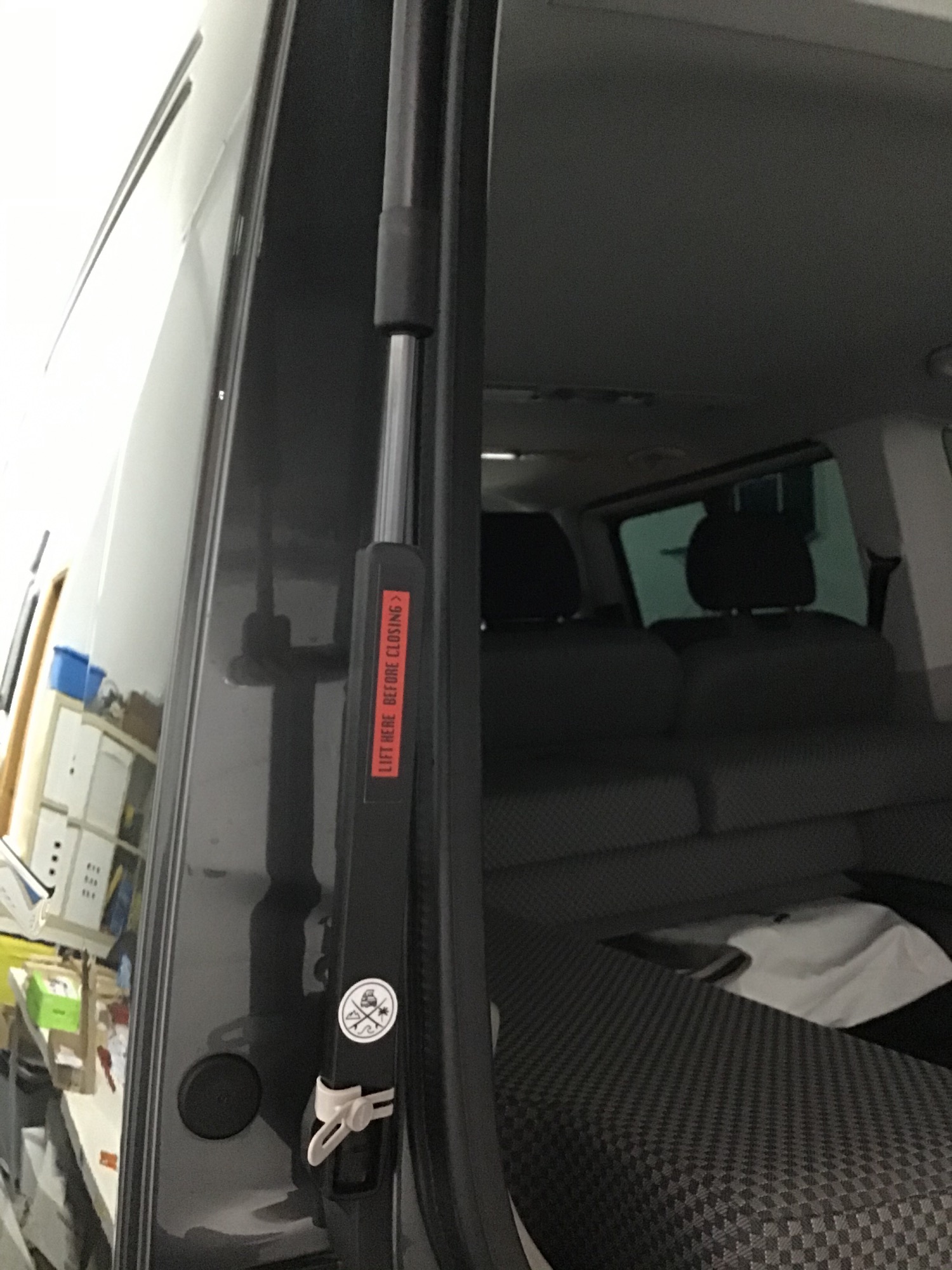

Tengo una duda, los muelles del portón trasero de la T6 Caravelle y T6 California son diferentes?
Lo pregunto porque he adquirido el accesorio para evitar que se cierre el portón trasero de forma involuntaria en www.gruenthal-mobilcamping.de y en mi Caravelle no hace su función porque quedan unos 3cm libres con el portón abierto, adjunto foto y enlace a la página web.

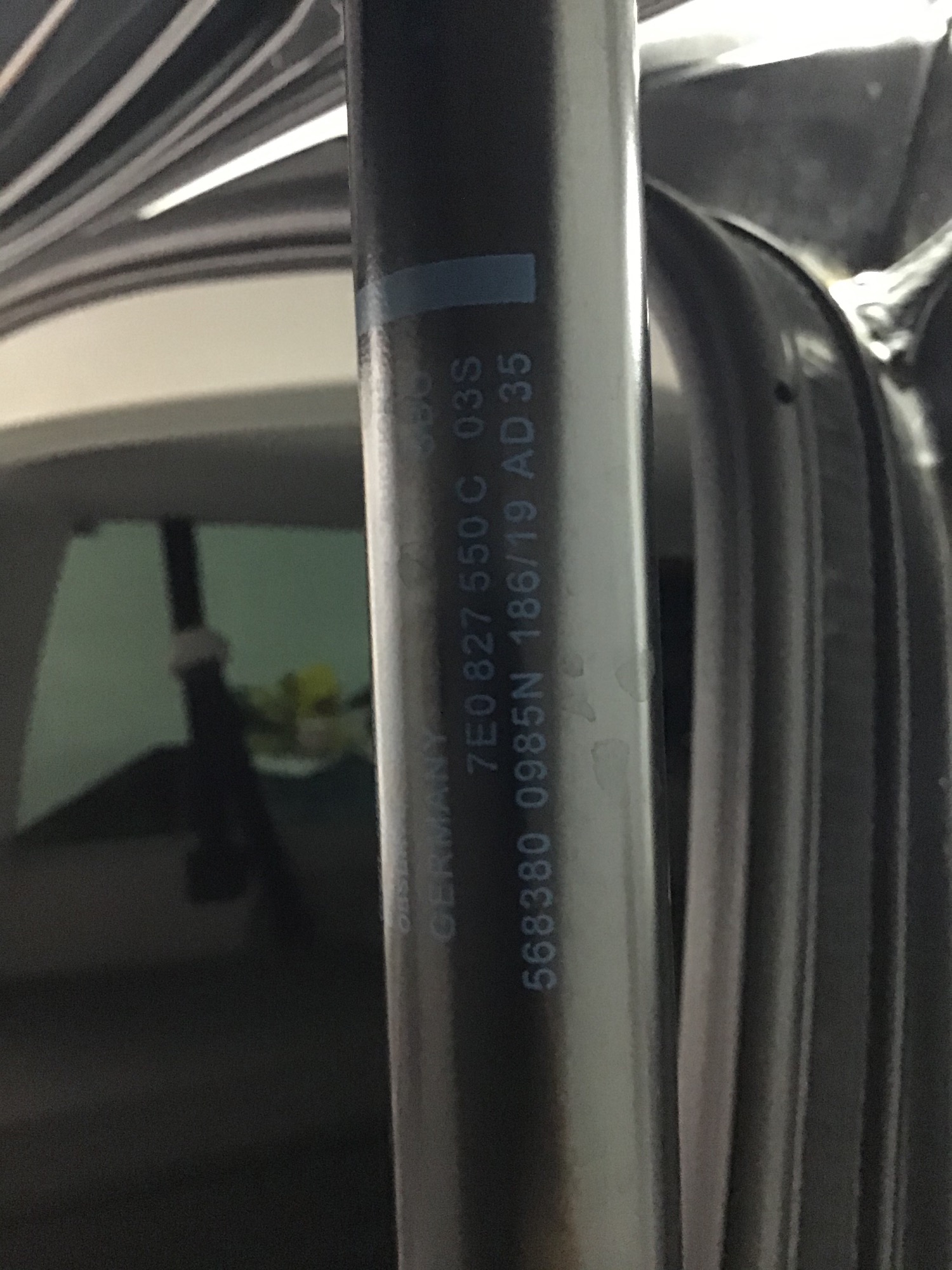

Pues... Me dejas mosca, por que yo hubiera jurado que son iguales, pero... Mañana bajo y hago foto de mi amortiguador, y tomo medidas, a ver es una t5 no creo que haya diferencia. Y te mando
jabo
De largo son iguales, de fuerza caravelle 970nw y 1250nw las calis
