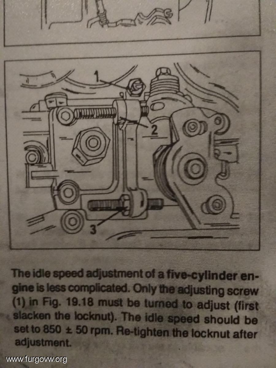

Bueno, aquí sigo. Según el manual de taller, el tornillo de ralentí en el 2.4 es el vertical que decía alicantino.
Hoy lo he encontrado y he conseguido aflojar la contratuerca. Lo he aflojado media vuelta y parece no pasar nada  .confuso2
Al final lo he dejado como estaba.
Para bajar el ralentí, hay que apretar el tornillo o aflojarlo??
alicantino
Cita de: cierv@lo en Abril 08, 2019, 21:57:15 pm
No lo recuerdo pero creo que apretando el tornillo 1 aumentas el ralentí, si lo has aflojado y no hace nada es probable que tengas el tornillo de la caida de vueltas (2) demasiado apretado, ese tornillo hay que dejarlo de forma que la biela del acelerador tenga unos 5mm de recorrido muerto  antes de que el motor comience a acelerar. Si en cuanto la mueves el motor acelera está muy atacado y no deja regular el ralentí. Una vez que tengas el ralentí regulado hay que darle un acelerón en vacío para comprobar que la caída de vueltas es lineal pero no muy lenta y que el cambio al régimen de ralentí lo hace suavemente, ésto último es un poco subjetivo y yo siempre intento regularlo con el dueño delante ya que cada uno tiene sus preferencias.
Espero haberme explicado bien ya que a mí me enseñaron a hacerlo de oído :P

Gracias alicantino. Con la aportación de todos creo que está bastante claro  .ereselmejor .ereselmejor
Después de semana santa le metere mano a esto
Fermounth
Hola, en mi caso, nunca toque el tornillo que esta marcado en el manual que has puesto como 1, (vertical) con el que esta marcado como 2 fue suficiente.
Por eso lo especifique en mis fotos así y no de otro modo. De todas formas yo consulte el manual original en español, y creo que de ese tornillo "1" no especificaba nada.
Un Saludo
