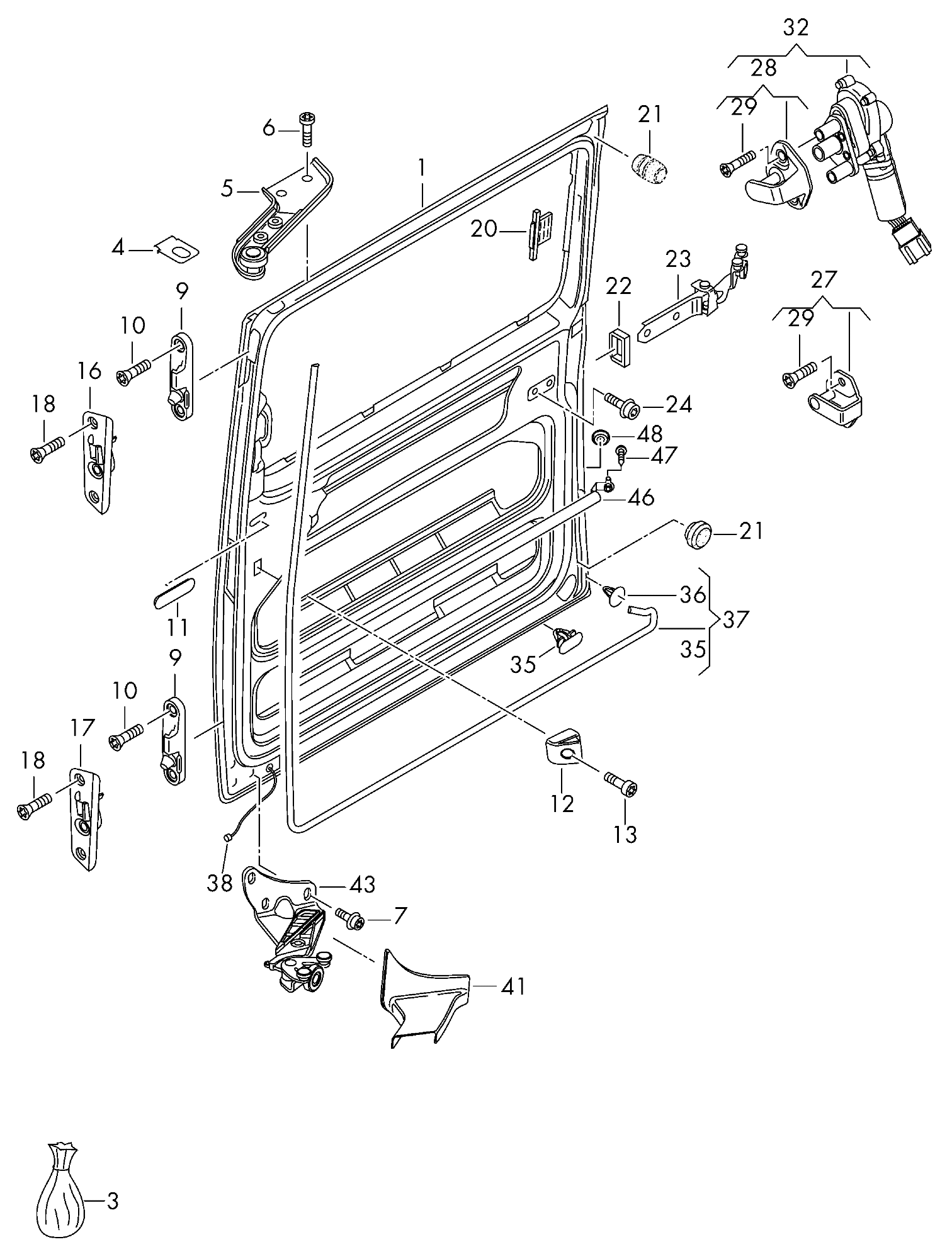

Se me ha roto el rodamiento de la rueda de nylon inferior de la puerta corredera, alguien me podria ayudar que pieza es o que referencia es? Se ha caído la puerta y a la hora de cerrar me roza el soporte donde van los ruedines, y me da miedo de abrir la puerta y que se caiga al suelo o raye

Quizás esto te sirva. Mira las referencias que te he dejado debajo de la imagen.
7H0843397AA
7H0843398AB

Hola Pikatxon, ¿que modelo es? Y los años y km. Eso nos ayudaría a saber que vida tienen estos rodamientos.
Aporto un enlace a video https://www.youtube.com/watch?v=CGk3sOfM4fw

Xacto eso es lo que yo le quería mandar, gracias.
Cita de: RAMOVIL en Febrero 14, 2021, 01:16:04 amQuizás esto te sirva. Mira las referencias que te he dejado debajo de la imagen.
7H0843397AA
7H0843398AB
