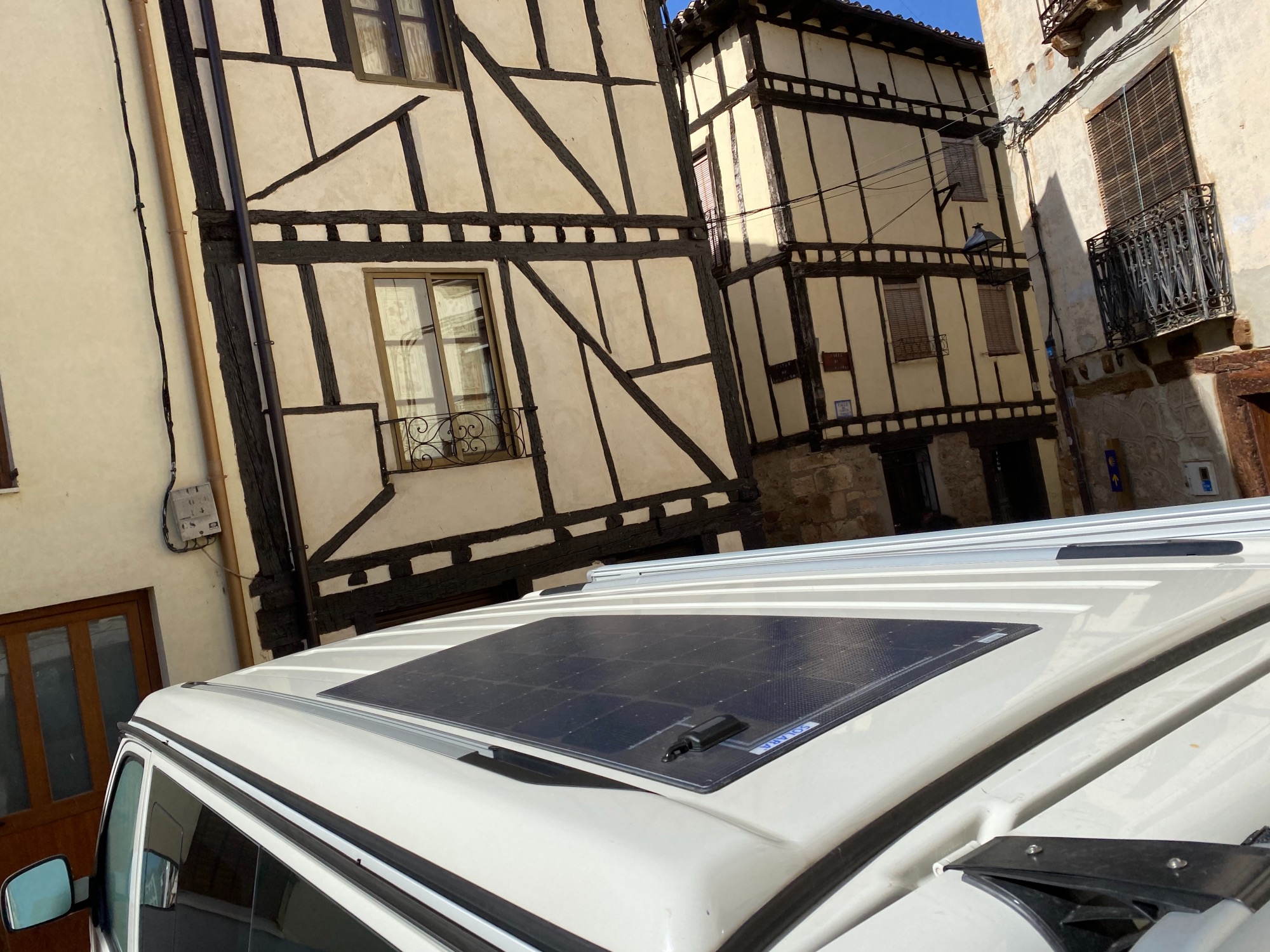

     Tengo instalada una placa solar de la marca solara.
Hoy hace aquí un día de sol estupendo:
El sol pica que da gusto pero la placa solar no esta cargando las baterías:

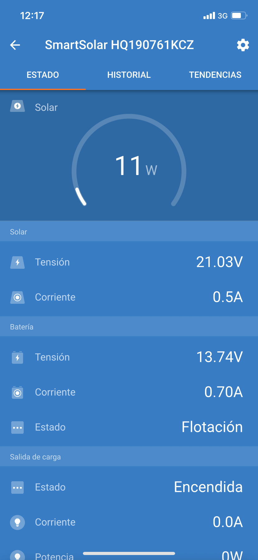

Yo no tengo ni idea, pero el regulador pone que está en flotación, si te marca que esta al 20% algo está mal. Yo tengo una solara y un regulador victron, ambas marcas son buenas

El estado de flotación es lo que dices, los reguladores listos (y el tuyo lo es) cargan las baterías (modo absorción) hasta que están casi llenas y luego entran en flotación. En este estado provocan pequeñas descargas a la batería (muy pequeñas) y luego las recargan (en la misma proporción) para mantener sanas las baterías (evitar sulfatación).
Si tu batería está llena, todo va bien en las imágenes. Por eso pregunto como sabes que esta al 20%. La tensión que aparece (13,74V) indica que está cargando (a 0.7A), es el comportamiento normal en flotación.

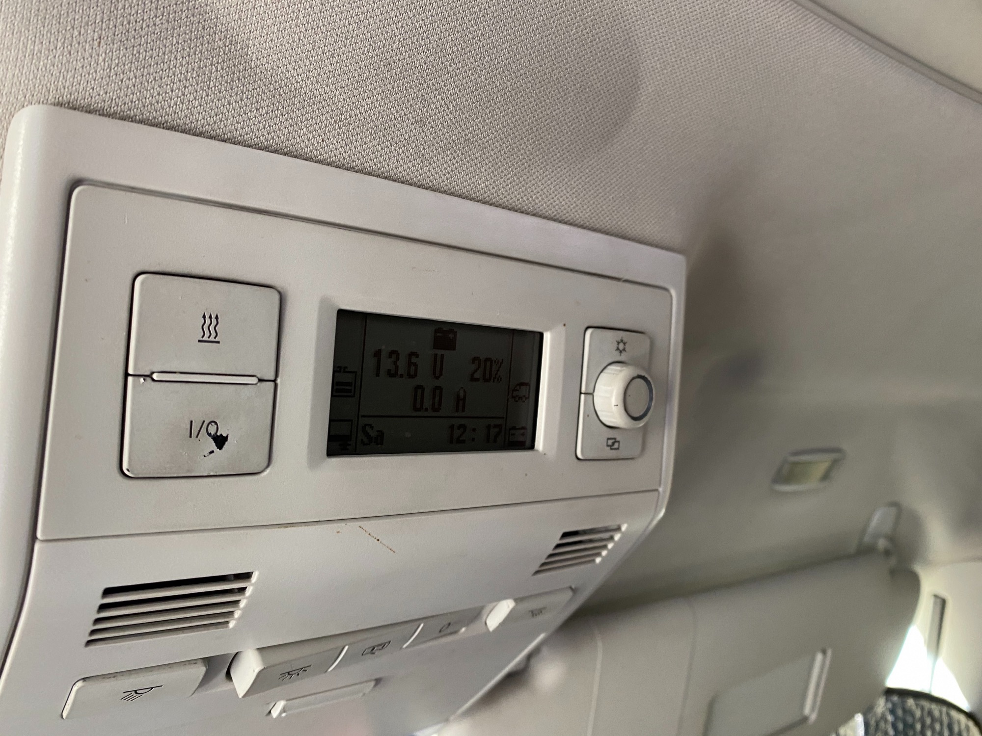

   Supongo que están al 20% por la centralita (ultima foto)
En ningún momento subió la capacidad y aunque el voltaje sí coincidía con el que aparecía en la aplicación, el amperaje está siempre cero.
Después moví la furgoneta tres horas y con el alternador si que subió la capacidad.

Placa y regulador te van perfectos, te pone cero amperios en el regulador porque la batería está a tope y el regulador ha entrado en flotación. Lo más probable es que tengas la placa conectada directamente a la auxiliar, sin pasar por el shunt, por eso en la centralita no se mueve "nada"..

El problema no esta en la placa si no en todas las centralitas de las calis.
La centralita no esta preparada para la carga por placa solar. Si la haces pasar por el shunt( mide los consumos) la centralita da un error por eso se montan directamente a bateria.
Al porcentaje no le hagas ni caso solo a las tensiones.
Al no poder medir esa entrada la centralita no es capaz de medir correctamente la carga de la bateria.
Yo no le hacia ni caso en mi cali.

Si, acabo de hablar con el que me lo instalo (que saben de lo que hablan) y efectivamente me ha dicho lo mismo.
No pueden conectar directamente a centralita porque les da error y que me fije solo en el voltaje.
Al parecer el porcentaje de carga de las baterías que muestra la centralita, la calcula en función de la corriente que pasa por el shunt y como la placa está pinchada directamente a la batería, no lo registra la centralita.
Me extraño mas no observar amperaje en la centralita (siempre a cero), cuando mostraba voltaje de carga.
