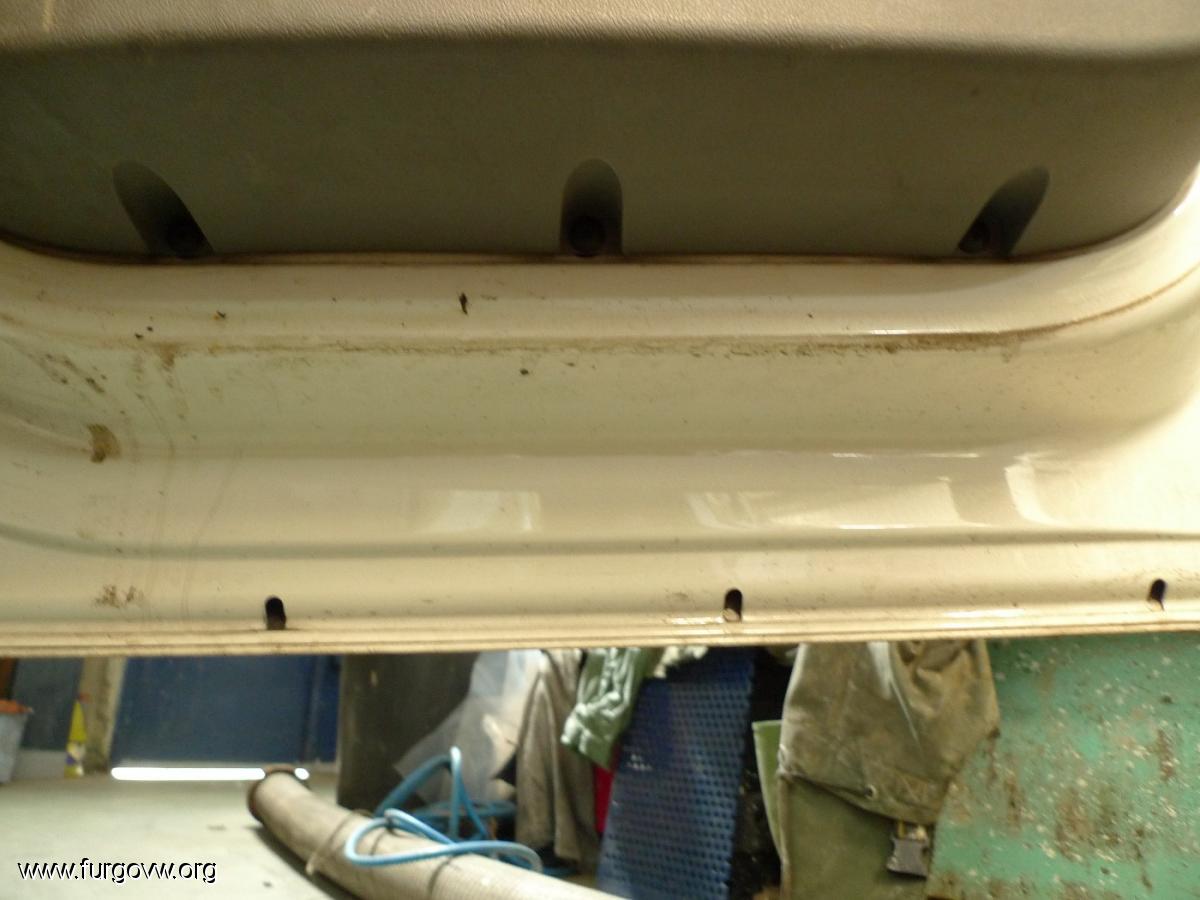

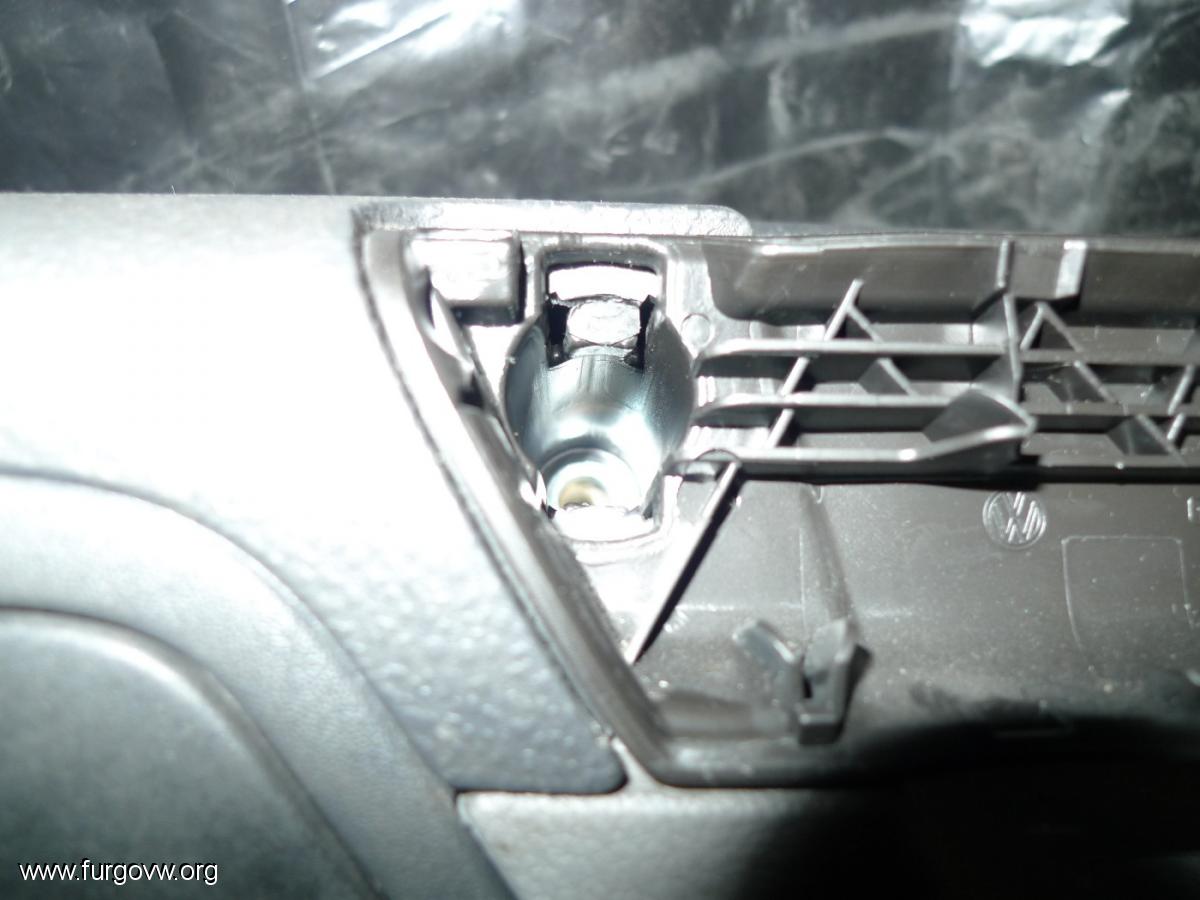

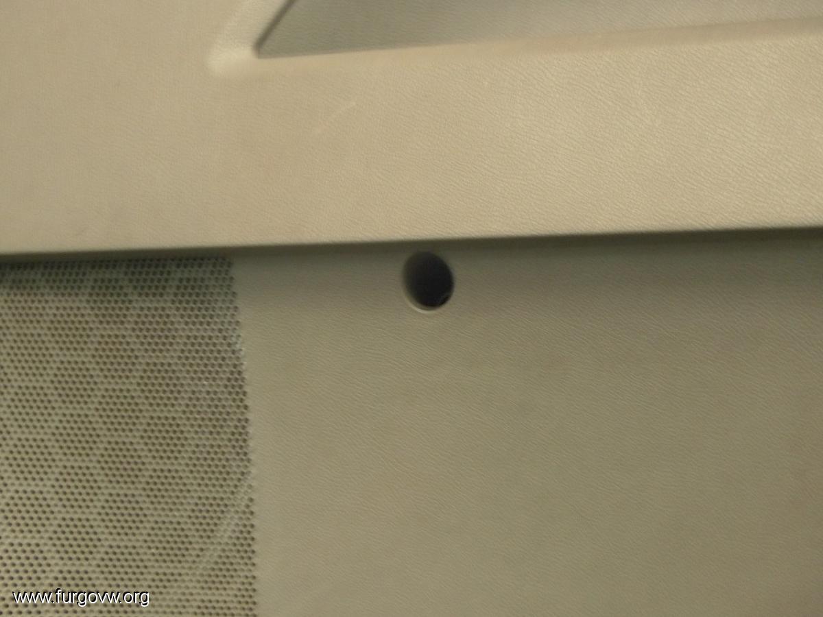

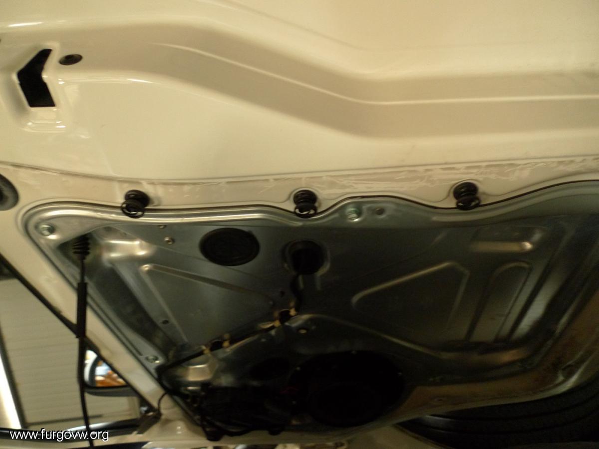

Quitar tres tornillos torx, parte inferior.

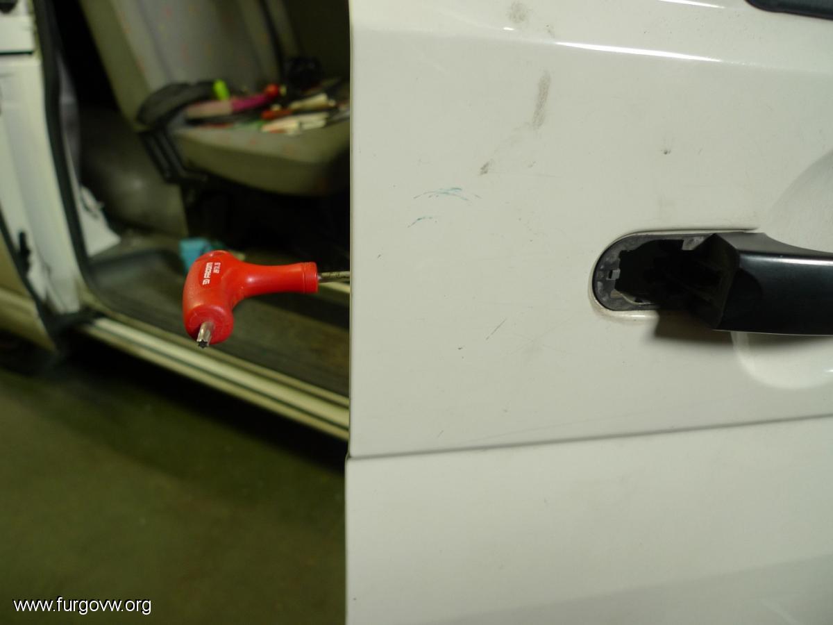

Quitar otro torx en el centro del panel.

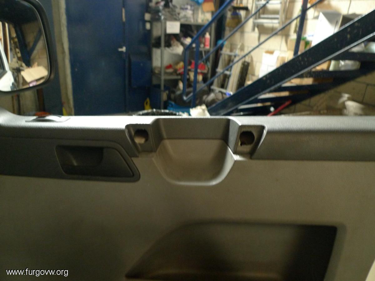

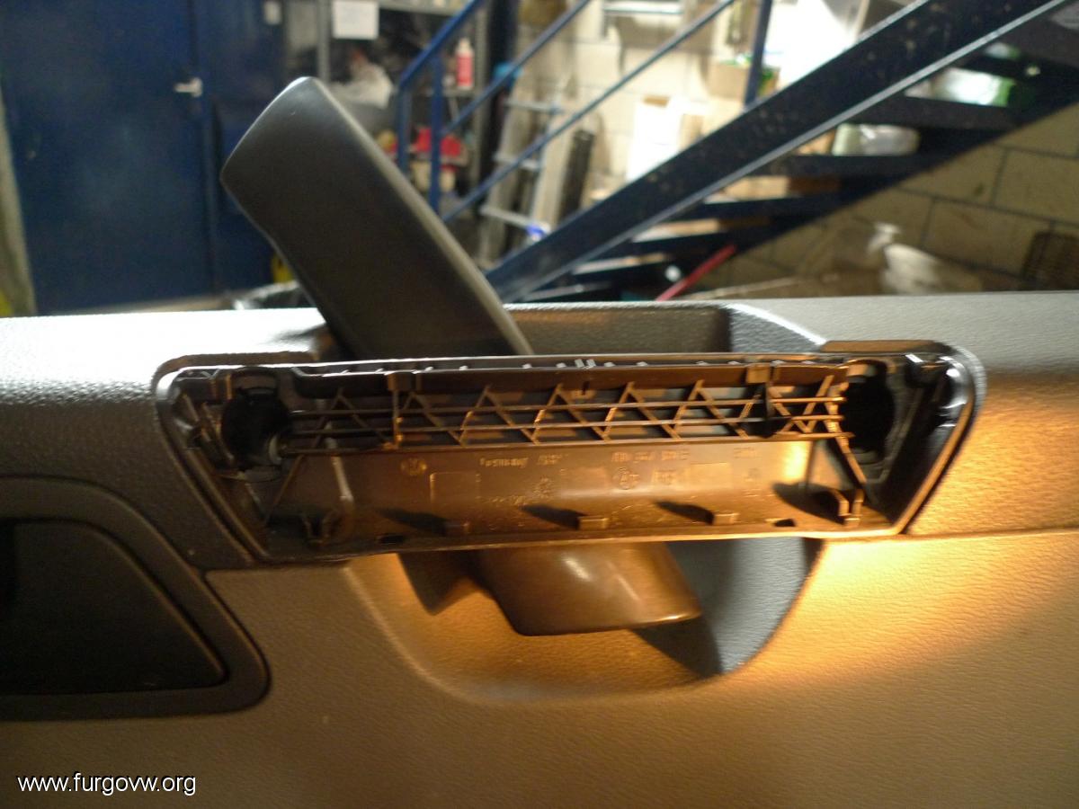

Quitar embellecedor, encaja con pestañas, siempre se rompe alguna.

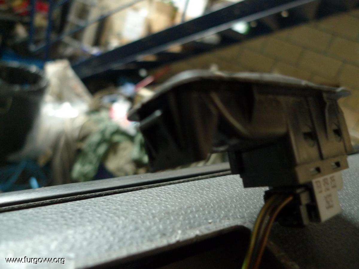

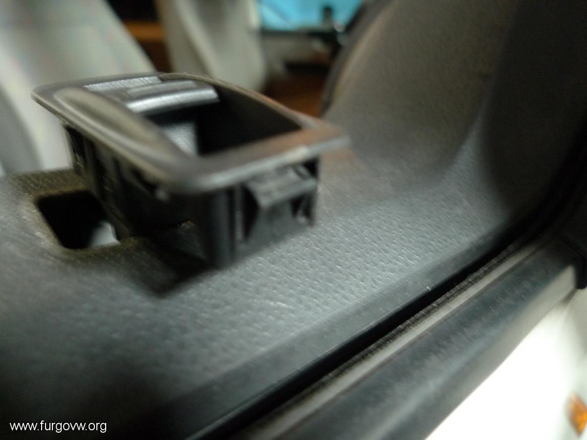

Quitar pulsador elevalunas, encaja a presión por medio de pestañas, desconectar el pulsador.

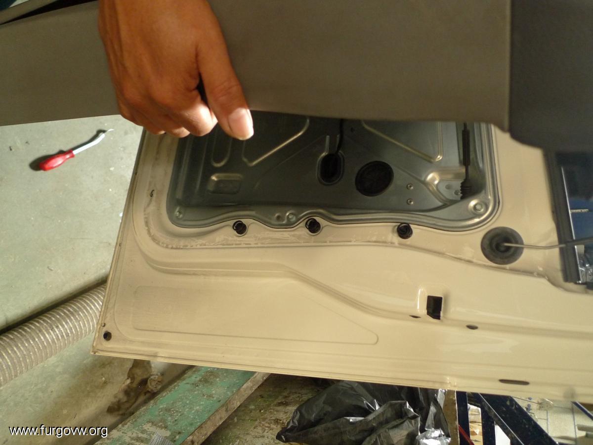

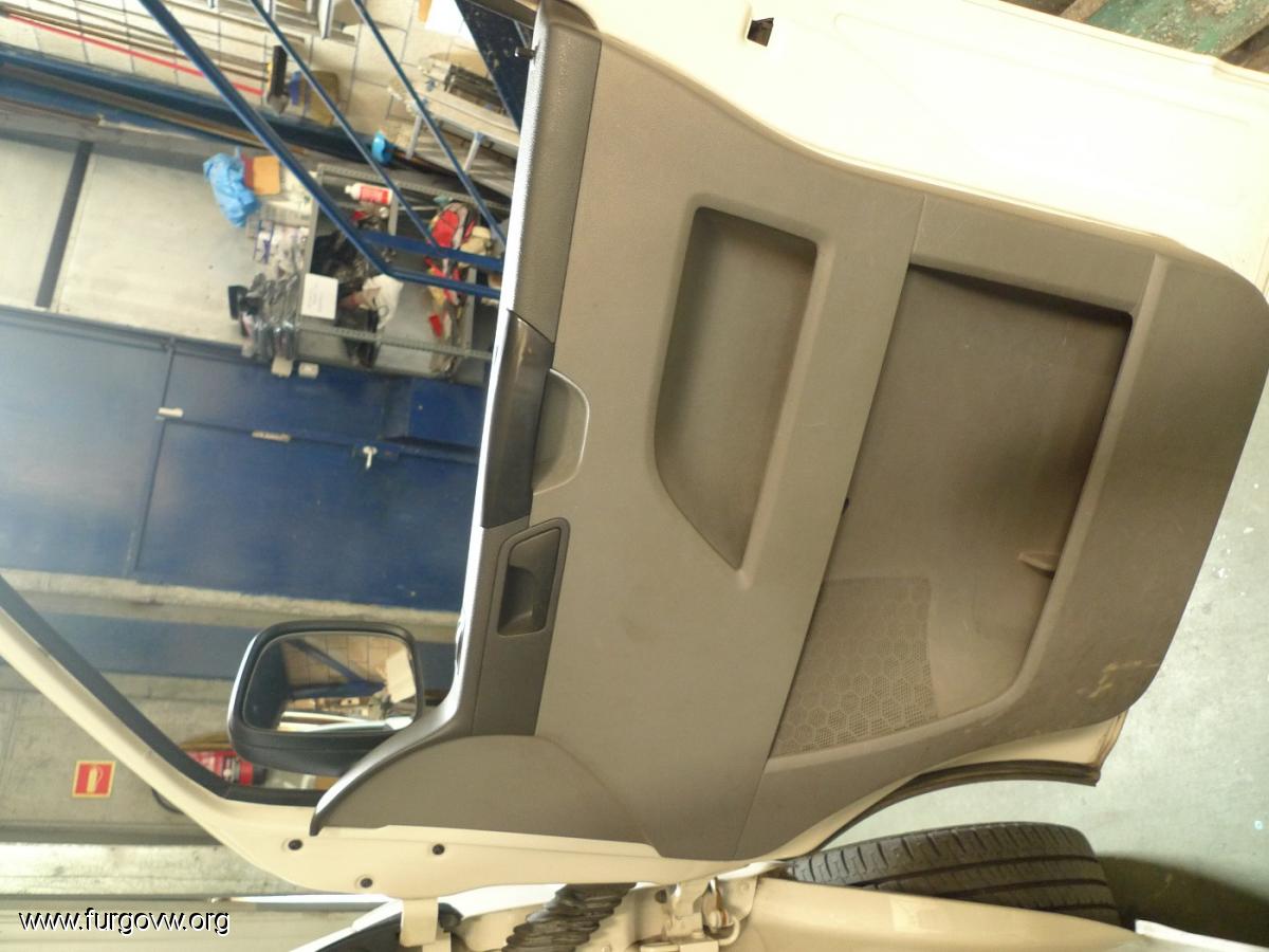

Desencajar panel de las grapas de plástico que se introducen en la puerta, tirar una a una por todo el perímetro del panel.

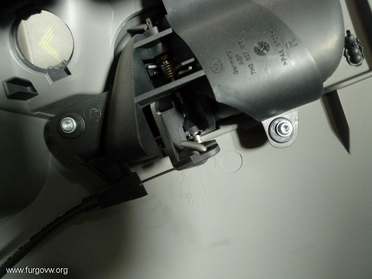

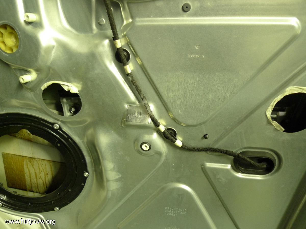

Desmontar cable tirador apertura.

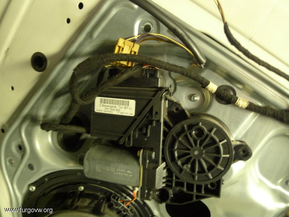

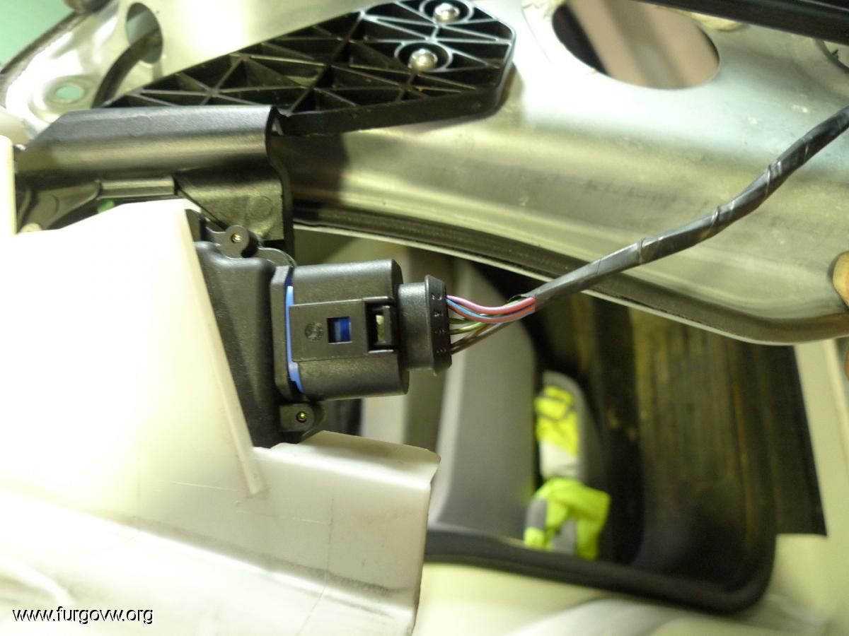

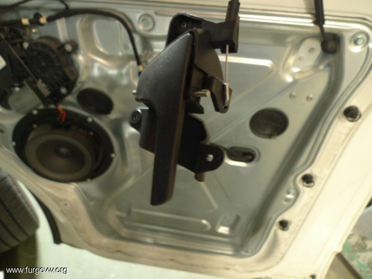

Desconectar conexionado motor elevalunas y demás.

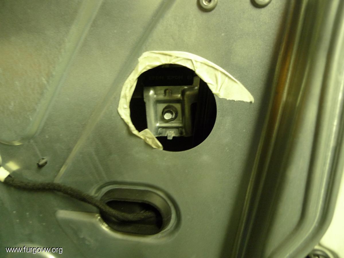

Desatornillar correderas elevalunas, tornillos cabeza exagonal. Sólo muestro un hueco son dos.

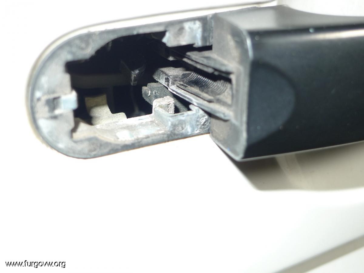

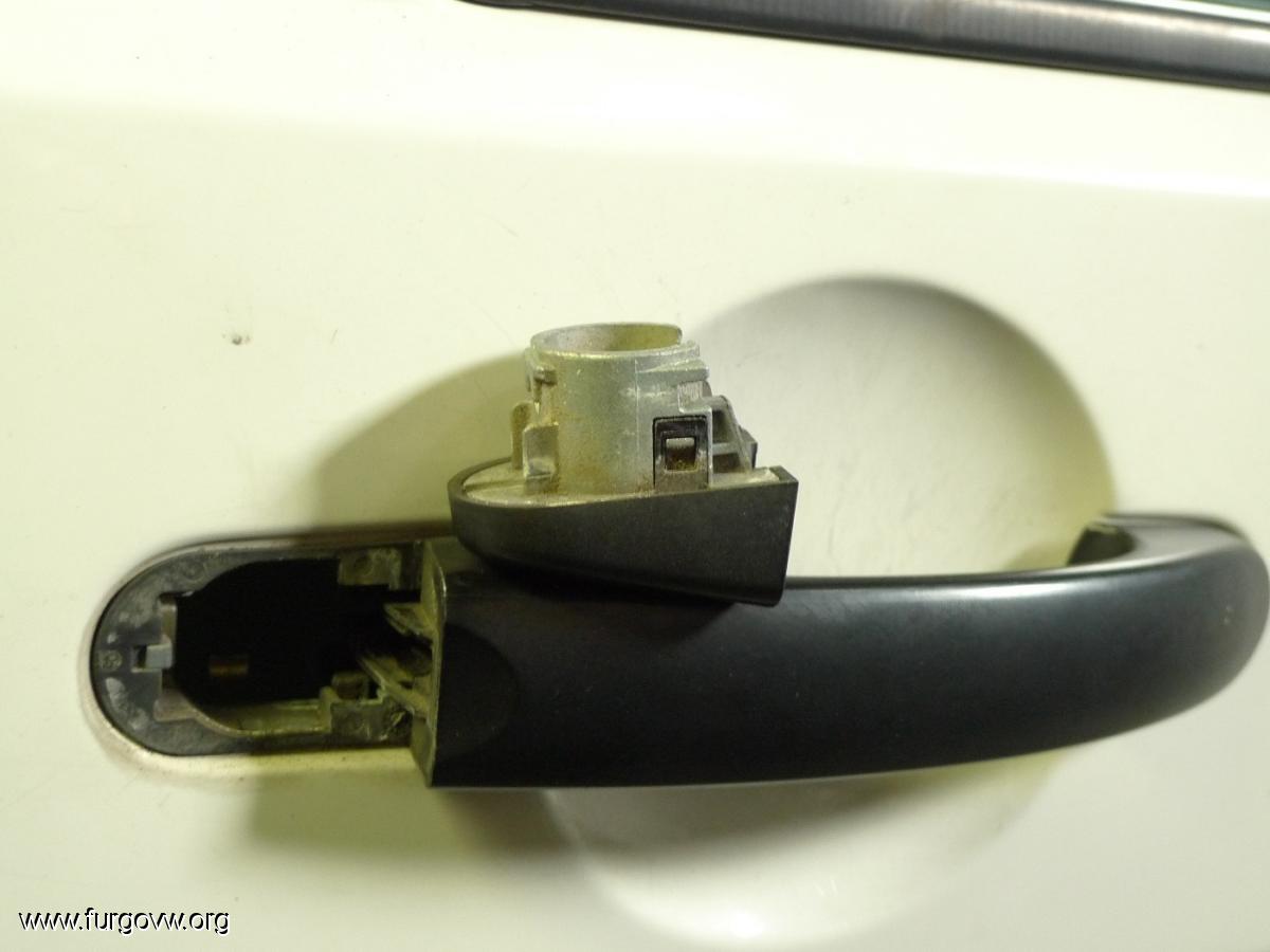

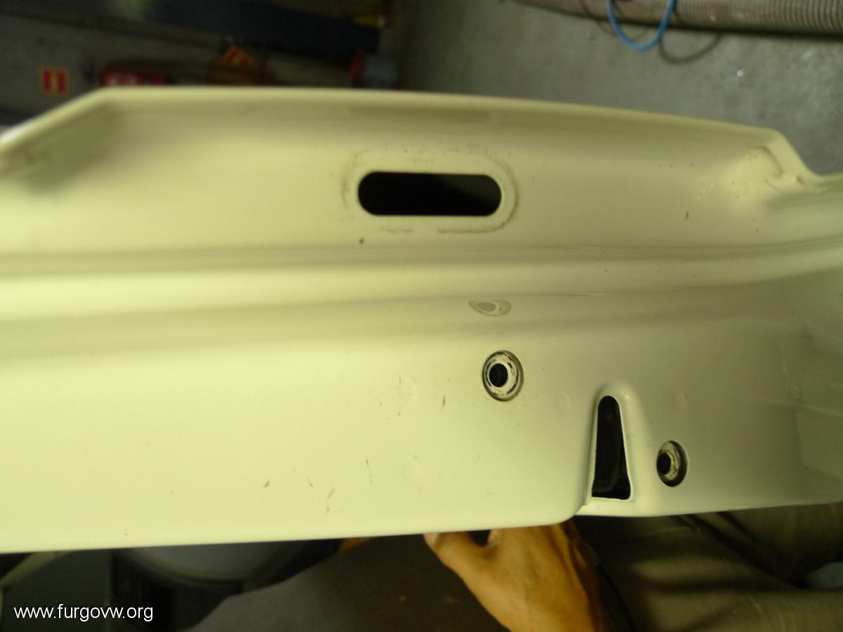

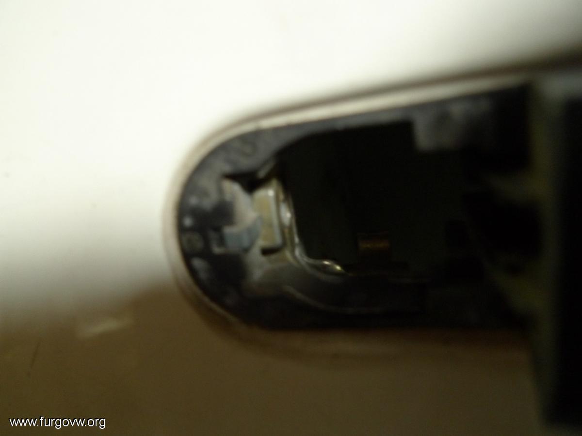

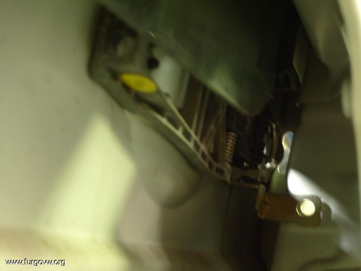

También soltelos dos torx de la cerradura, se aprecian los huecos y en el interior de esa ventana, también va otro tornillo torx que sujeta el pulsador metálico de apertura que va en el exterior de la puerta.
Desconecto el cierre eléctrico.

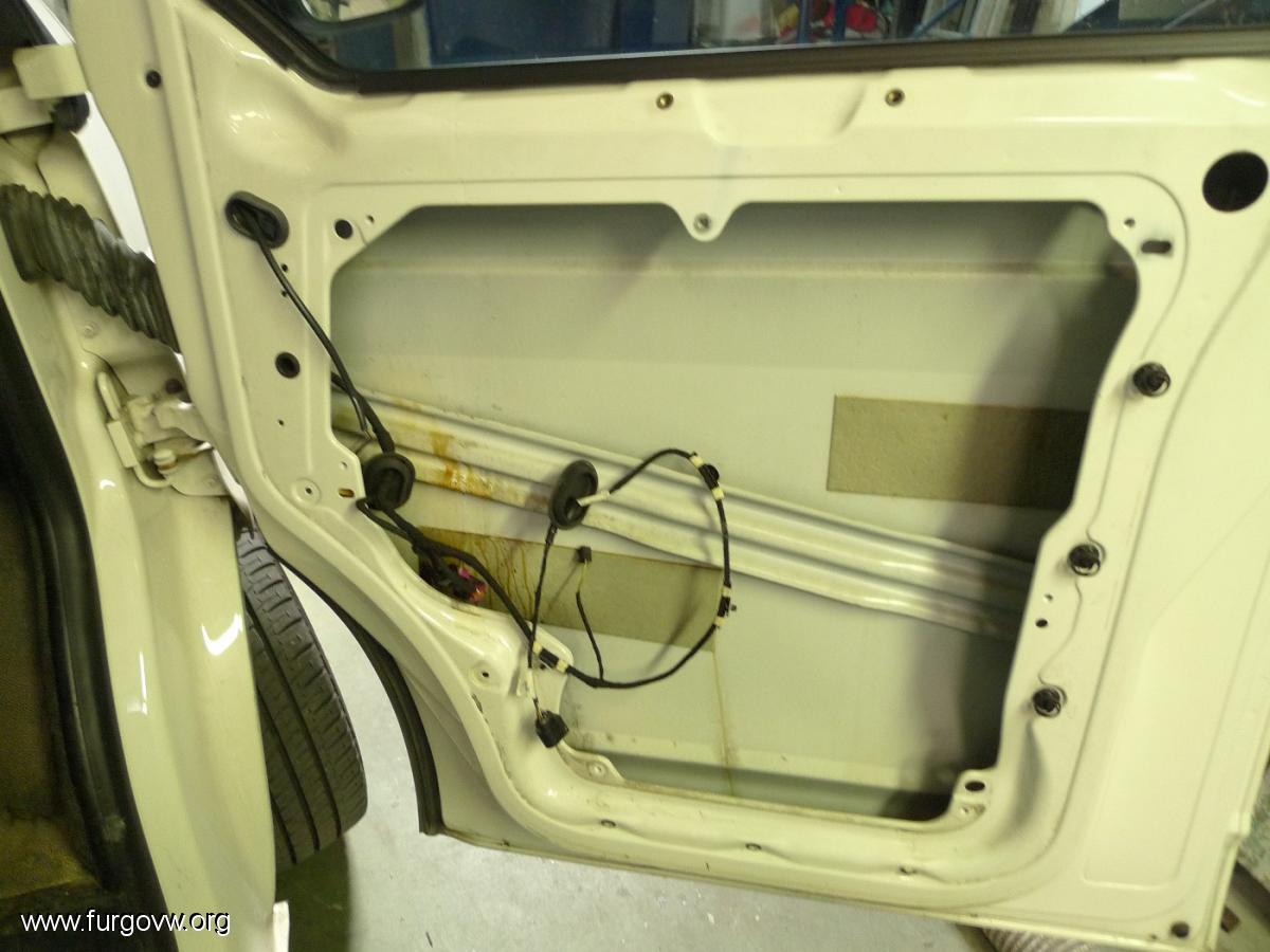

Panel y placa soporte motor elevalunas fuera.

.......esta tarde después de ojear un par de videos en el youtube, ..me he armado con una pletina para hacer palanca y dejando atrás mis miedos....lo he conseguido,
están duras las japutas,,,en mi caso han salido del panel quedando cojidas las grapa a las chapa,,,,las he quitado enrollándoles un alambre y jalando....hay que hacerlo para volver a colocarlas en el plástico y así volver a montar.
son 6, 3 a cada lado de su vertical.

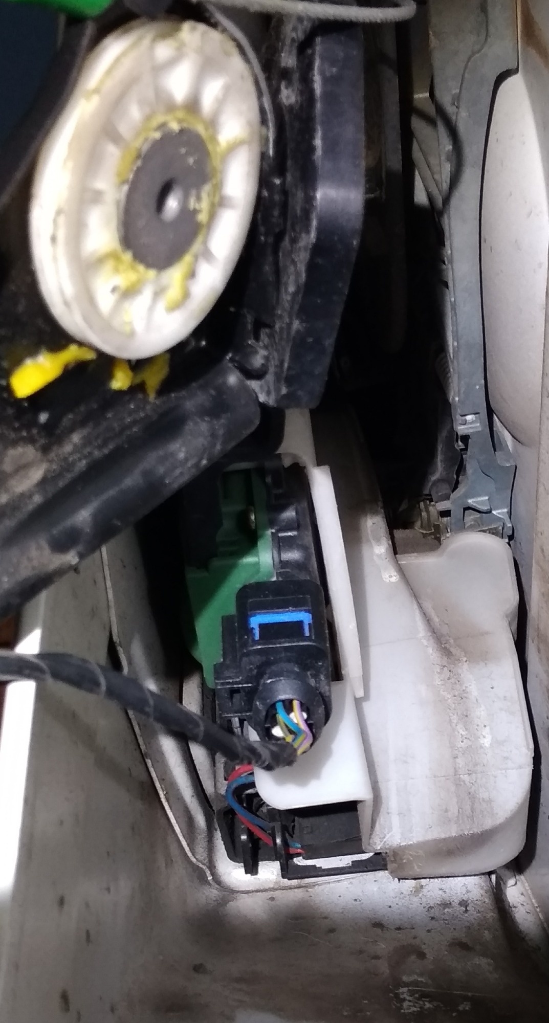

Buenas, alguien me sabe decir algún truco para soltar el conector eléctrico de la cerradura sin necesidad de soltarla? Hay muy poco espacio para manipularlo.
He visto que lleva dos tornillos de 12 puntas y no tengo esa llave y es lo unico que me falta para poder retirar el panel de chapa con el mecanismo del elevalunas, tengo una de las piezas de plástico rotas, lo típico.
Si puedo pongo una foto, gracias
