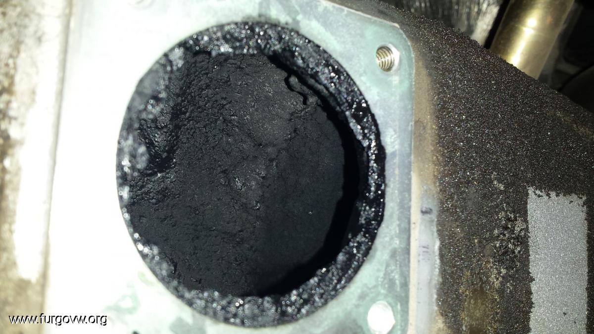

Al final ayer me lié con la limpieza. Primero con la EGR, de la que salió una cantidad enorme de chapapote (tengo unas pocas fotos por si a alguien le vienen bien), y luego iba a hacer lo de la admisión con el spray. Después de un par de pulverizaciones sin cánula no me dió ningún buen royo... Nada del chapapote que se ve por el agujero de la admisión se disolvía (ni se inmutaba vamos). Hubiese seguido probando a ver si con varias pulverizaciones cambiaba un poco el royo, pero el motor hacía un ruido que no me gustaba nada de nada, y eso q la pulverización no era ni de medio segundo. Espero que no fuese lo que comentas del repiqueteo  :-[ :-[ Asi que de momento, EGR limpia, pero el colector se queda como está hasta que tenga pasta para que me lo limpien, ya que creo que con mi maña no voy a ser capaz a sacarlo ni de coña. Aún así muchas gracias por toda la info porque me ha venido de lujo!

Yo acabo de limpiar la EGR y en cuanto a desmontar el colector.... .malabares al final no me he atrevido ya que tiene toda la pinta de que hay que soltar mas piezas y parece que la cosa se complica.
Yo no rascaria el colector cuando esta montado ya que corres el peligro de que toda la mierda se vaya al motor. Con lo del spray da miedo que demejante cantidad de chapapote se vaya al motor asi que yo he optado por dejar la mierda bien pegada (como estaba) en el colector y rezar  ;D Porcierto, no he notado mejoria en cuanto a potencia de motor. despues de anular la EGR..

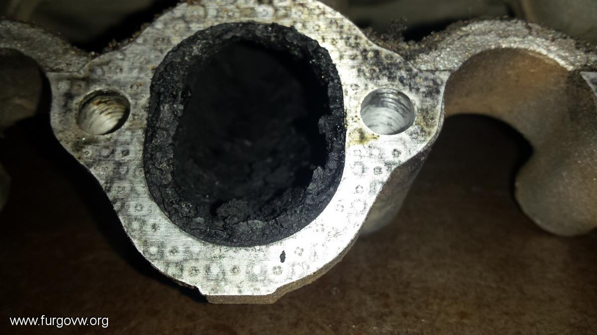

bueno pues acabo de limpiar el colector de admisión de una t4 acv, por fin he podido desmontarlo. No es tan complicado como parece y no tiene nada que ver con usar un limpiador de admisión, el resultado es limpio de verdad....
Para desmontar el colector, algún truco que he visto:
  - quitar todos los tubos de goma de la admisión, incluidos los del turbo.
  - desmontar el filtro de aire de habitáculo y su "rejilla".
- desmontar el conducto que va a la EGR desde el colector de escape.
- para quitar los tornillos (allen 6 si no recuerdo mal): casi todos se pueden quitar fácilmente usando una carraca de las pequeñas de 1/4 con el vaso correspondiente de allen 6mm. Salvo uno que queda como por la mitad, que el turbo no deja hueco para meter la llave; ese se quita con una allen de codo de toda la vida (se tarda un poco más pero no es nada insalvable).
Una vez desmontado siguiendo el consejo de otro forero, limpié bien con agua caliente que quita bastante. y luego varios trapos que por supuesto acabaron en la basura  :-[ Para EGR lo mismo.
A la hora de montar, cuidado con el par de apriete, no os paséis que van bastante blandos. Juntas nuevas de colector y de EGR siempre.
Con destreza se desmonta todo en media hora, y se monta en la misma media hora; pero mejor planificarlo para bastante más tiempo la primera vez. Lo de limpiar ya lleva tiempo en sí mismo.
