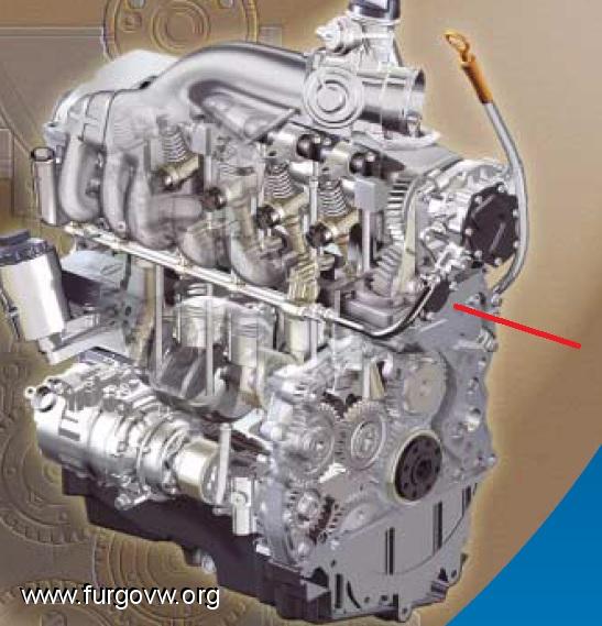

Yo tengo sospechas de la bomba-tandem ya que si paso el dedo por debajo de un conector que hay debajo de ella, lo saco con un poco de liquido que diría que es gasoil. Como la bomba-tandem suministra la presión a los inyectores, es posible que tenga algo que me esté cogiendo aire (y echando gasoil).
Pongo imagen de donde pierde. Igual simplemente cae de arriba (que es la bomba tandem)

La bomba de combustible intermedia que va enganchada en l parte superior que este fallando

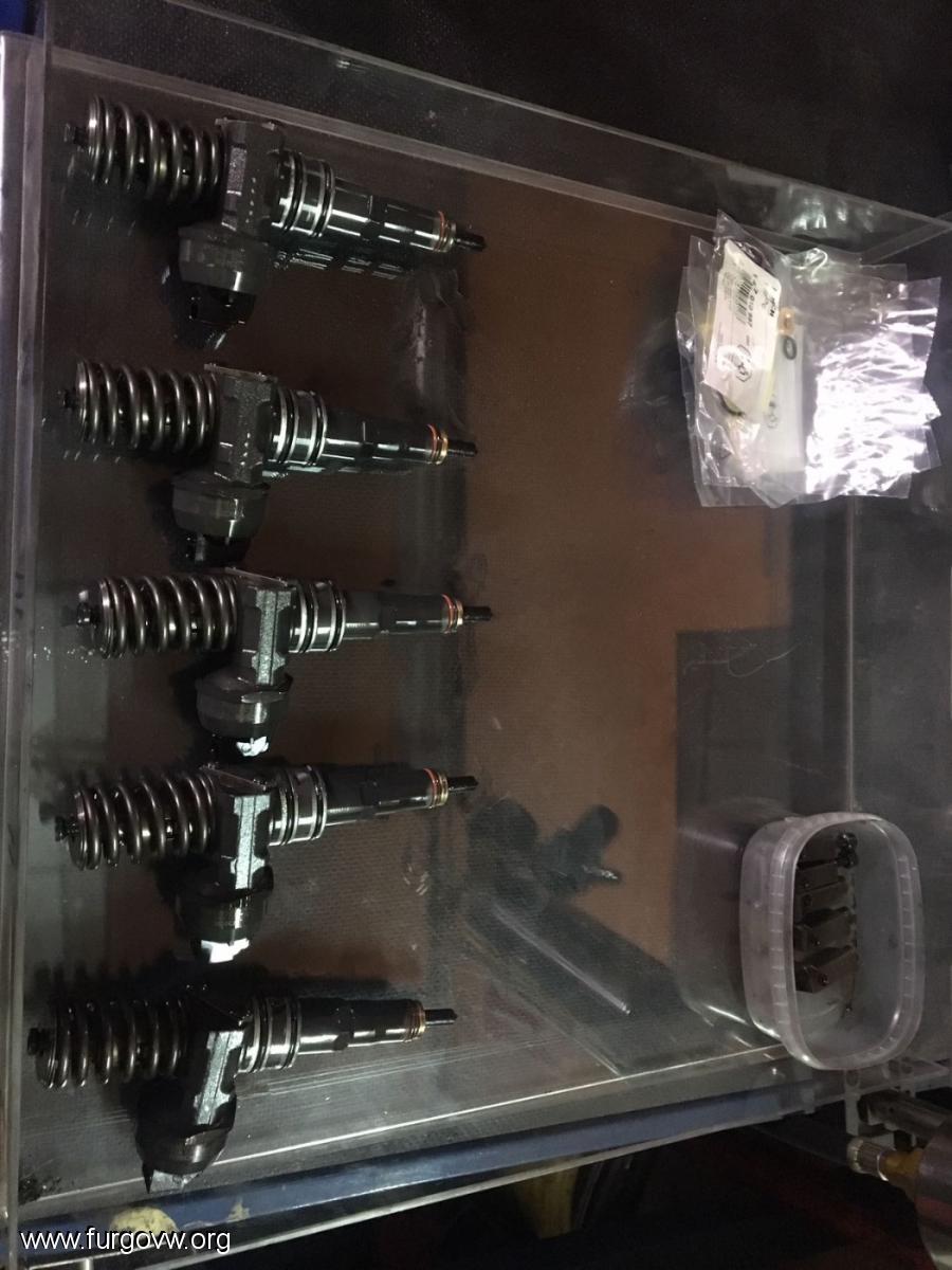

Elorrixo, lo que te esta empezando a pcurrir es unbtema bastante habitual en los 2.5 tdi de las t5, has de cambiar todas las toricas de los inyectores y la junta torica, cada lit cuesta unos 10 euros por inyector... para muestra, te dejo una foto:
