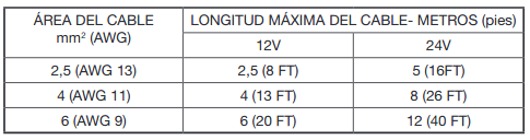

Algo muy importante es la sección del cable que hay que poner. En su propio manual dejan muy clara la sección del cable que se debe usar (y es muy gordo si el cable es largo).
Lo comento porque me estaba dando fallo de batería baja (E1), y el motivo era que el cable que puse fue de 1.5 (la misma sección que el que trae de serie). Pero si cambias su cable te indican que mínimo usar sección de 2.5 (hasta 2.5metros) y de ahí en adelante. Así que poned sección sin miedo si queréis que el indicador de batería funcione correctamente.
