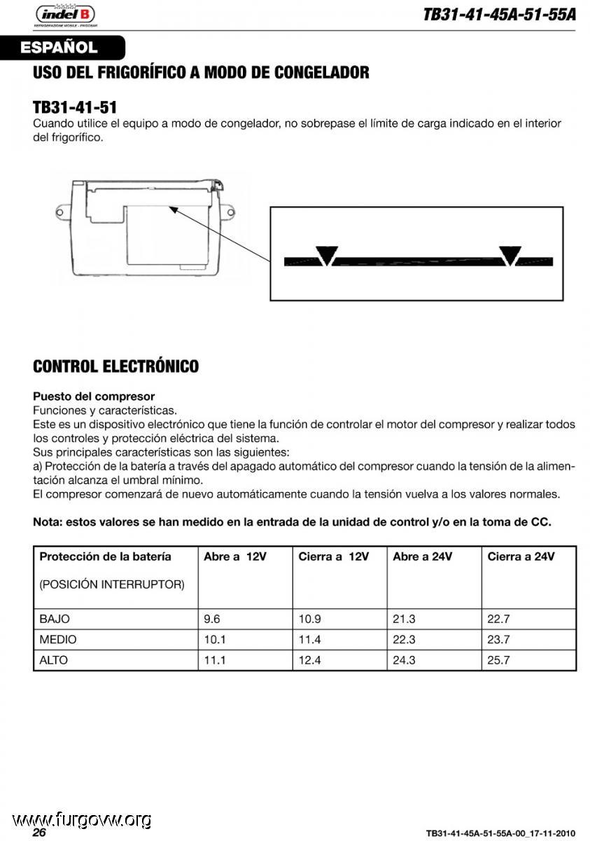

La verdad es que la clavija que se conecta en la nevera en la entrada a 12v tiene bastante juego y he pensado que puede hacer mal contacto. Luego mirando las instrucciones he visto que el protector corta en alto a 11.1 por abajo y 12.4 por arriba. Mirando con el voltímetro mi furgo daba 12.5-12.6.
Pues vaya pu..da, no? Temgo que esperar a que se gaste un poco la batería? Y entonces cunado voy en marcha? No puede ser. Yo creo que será problema del cable.

Creo que me he equivocado no sabiendo interpretar las instrucciones. Hoy he probado con el protector medio y ya no se para. Creo que con el protector alto, corta a partir de 12.4 para abajo. Y con el medio a 11.4.

Creo entender que con el nivel de proteccion alto: te para la nevera al bajae de 11.1 y vuelve a arrancar al pasar de los 12.4.
Yo pondria proteccion baja.
Y cable directo mas fusible desde la bateria.

EI es energia insuficiente  ;D , las instrucciones vienen mal traducidas en el voltaje bajo de cada nivel del recuadro corta y cuando se alcanza el alto vuelve a trabajar, al dejar de chupar durante unos segundos el voltaje sube rapidamente y puede que no este mal
