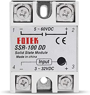

Acabo de encontrar otra posible solución. He visto que existen estos relés, de estado sólido, que trabajan con tensiones de 3 a 32V, por lo que sería ideal para este caso en el que nos salen 7v de la salida D+ del alternador
¿Alguien lo ha probado?
