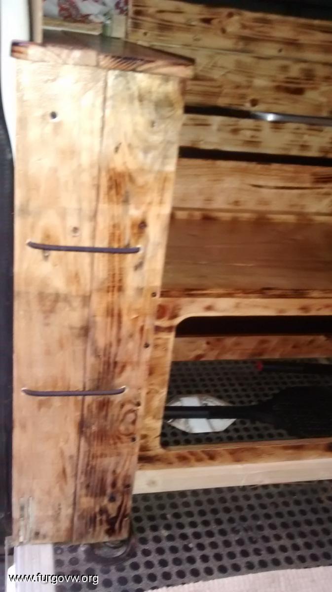

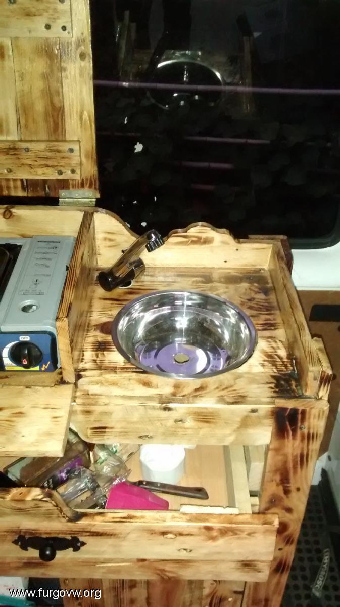

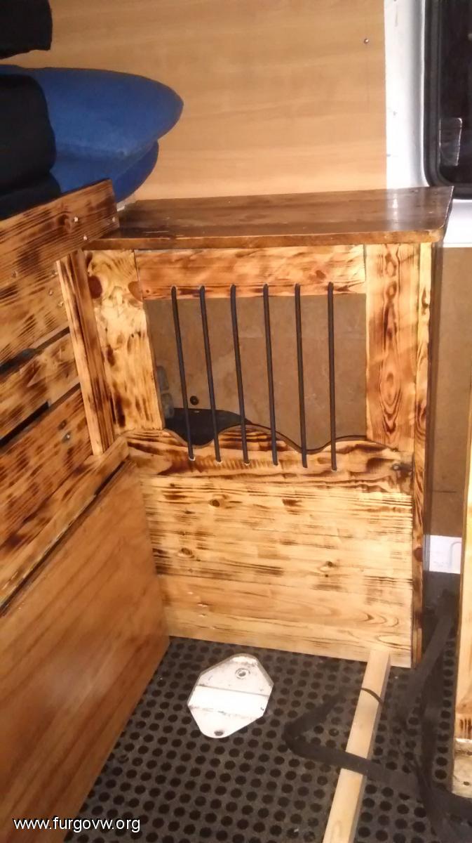

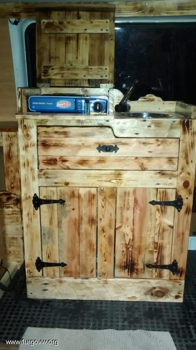

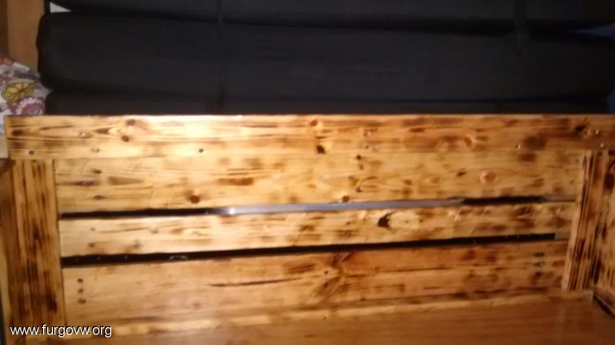

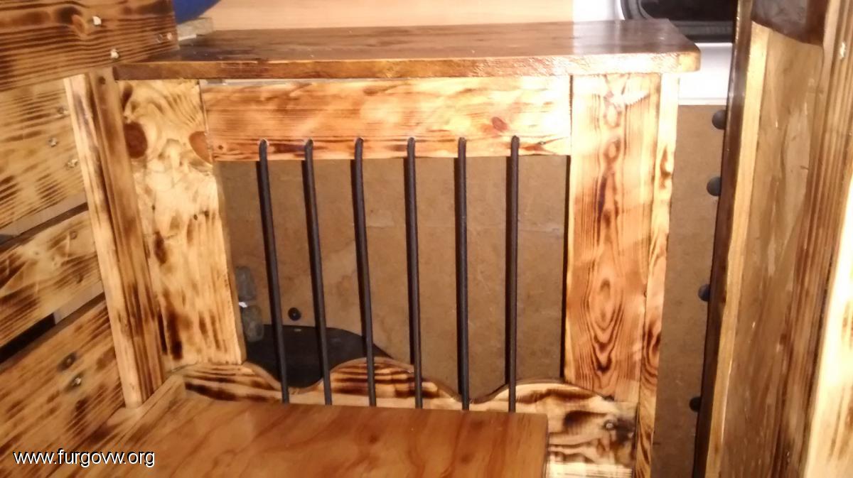

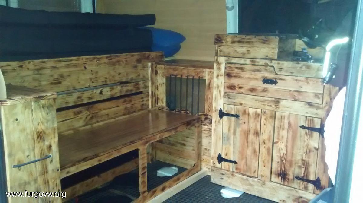

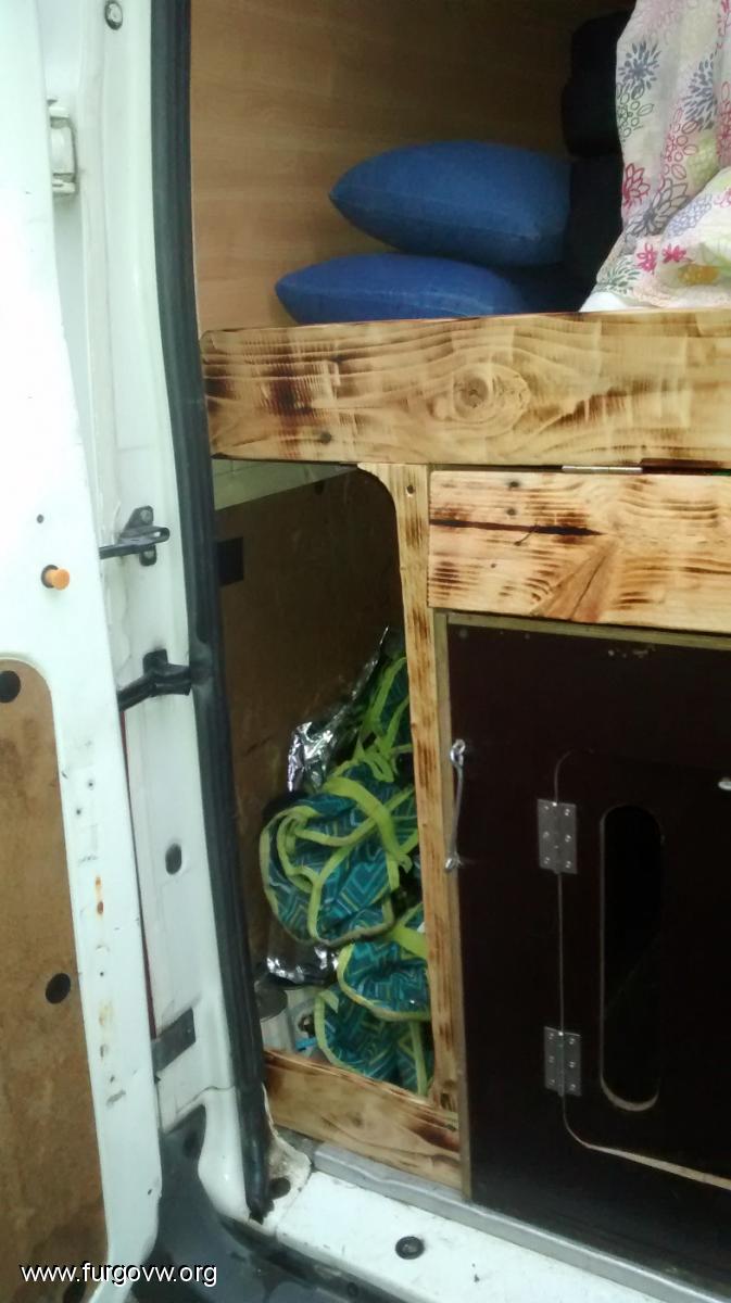

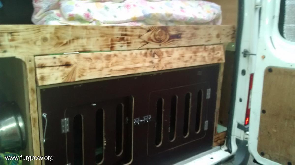

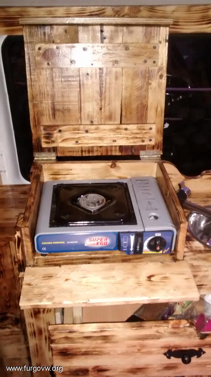

aqui dejo las fotos de la furgo semi acabada, me faltan detalles pero poco a poco los iremoa colocando, ya con ella he hecho mi primer viajecito o primera pernocta, me ha sabido a poco pero habra muchas mas seguro.
espero que os guste
en madera solo he gastado 7 cuadradillos 5 de 35x35 y 2 de 20x70 el reto de madera reciclado. barniz poliuretano 2 botes 55€, llevo 2 claraboyas de 28, placa solar de 60w de segunda pata, bateria de gel comprada en almacen de un cliente que le hizo una ñapa y no le valia 100ah 60€ asi que como creo que soy un poco rattilla por poca pasta hemos hecho la frago para disfrutar.
ale salud a tod@s

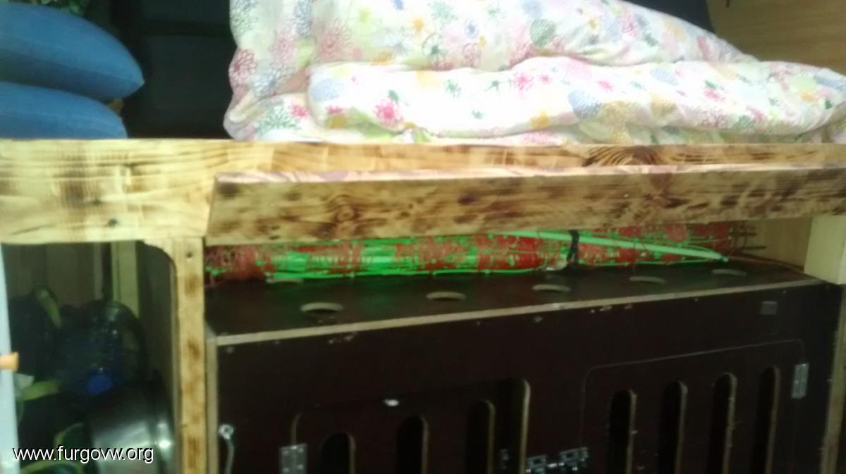

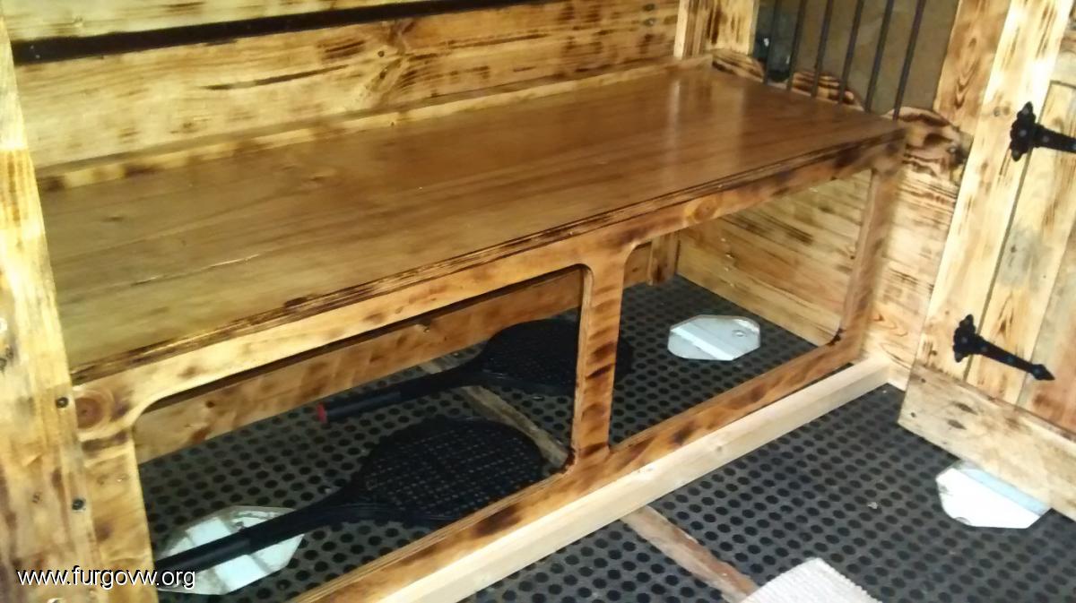

NOAEKICONGO

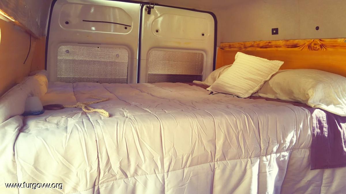

asi se ve mejor la cama, ya vamos consiguiendo otra vez madera para terminar los muebles
