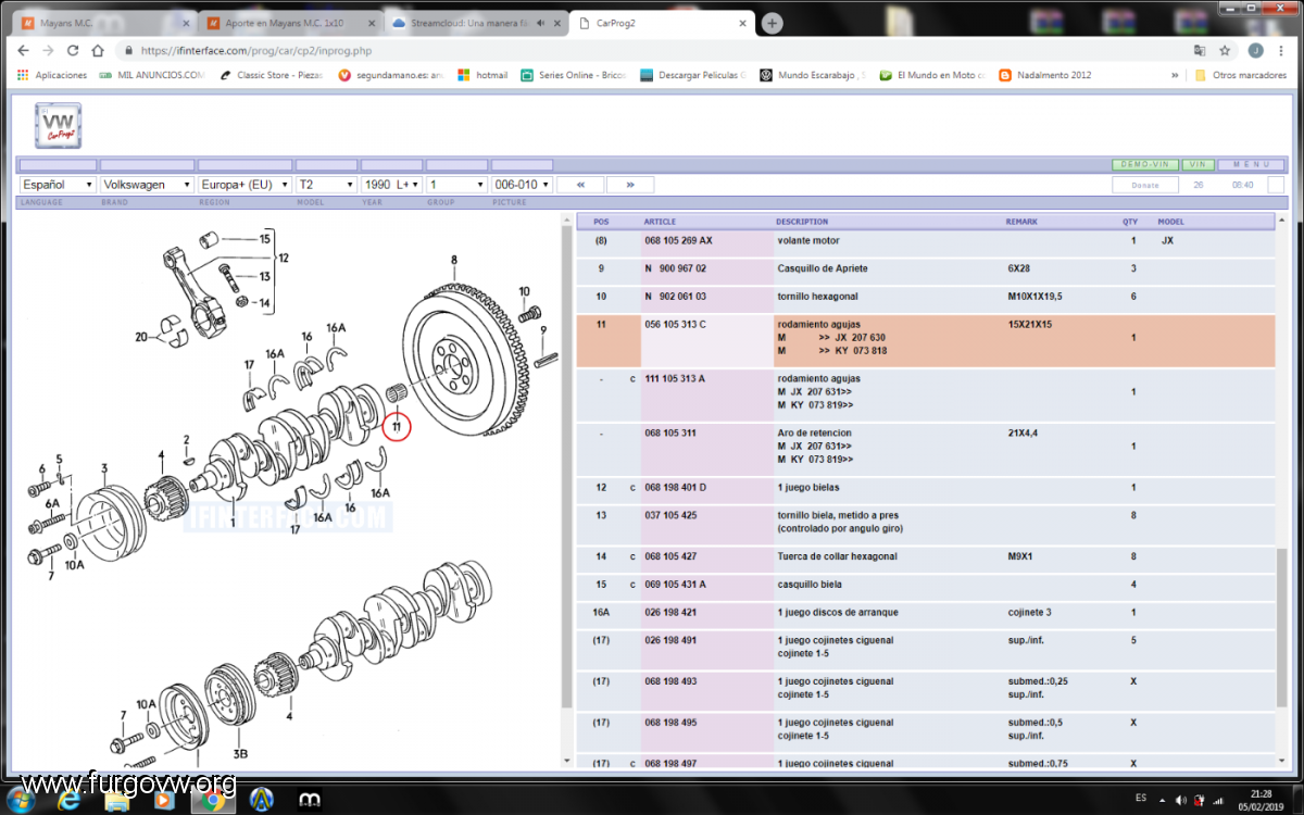

Una pregunta ahora que estoy metido yo con el cambio... El reten del eje primario de la caja de cambios, lo pillarte original en la VW? por cuanto sale?

Me costo encontrarlo,en origen lo tienes dificil,lo encontre en un taller de madrid q
en un taller de madrid que... XD
si me puedes decir que taller te estaria muy agradecido, porqué tienes razon, en origen pone que ya no lo fabrican, y en 3 concesionarions me han dicho lo mismo...  .panico
un saludo!
Kekog
Te lo miro,tambien recuerdo una tienda online de granada que si lo tenia.te digo dejame mirar.saludos

Ok,talleres castillo en leganes,91 6112307,son muy majetes y te ayudan con consultas,el otro que te digo es furgolandia y esta en granada.suerte.
