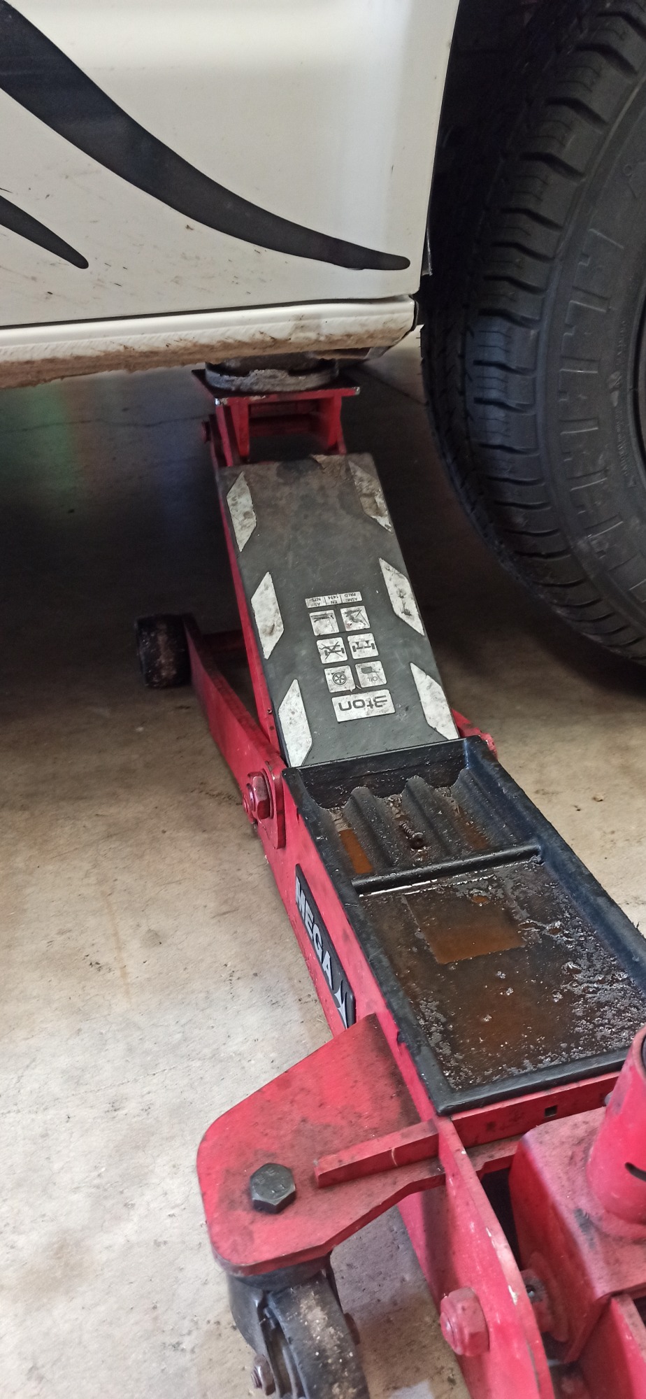

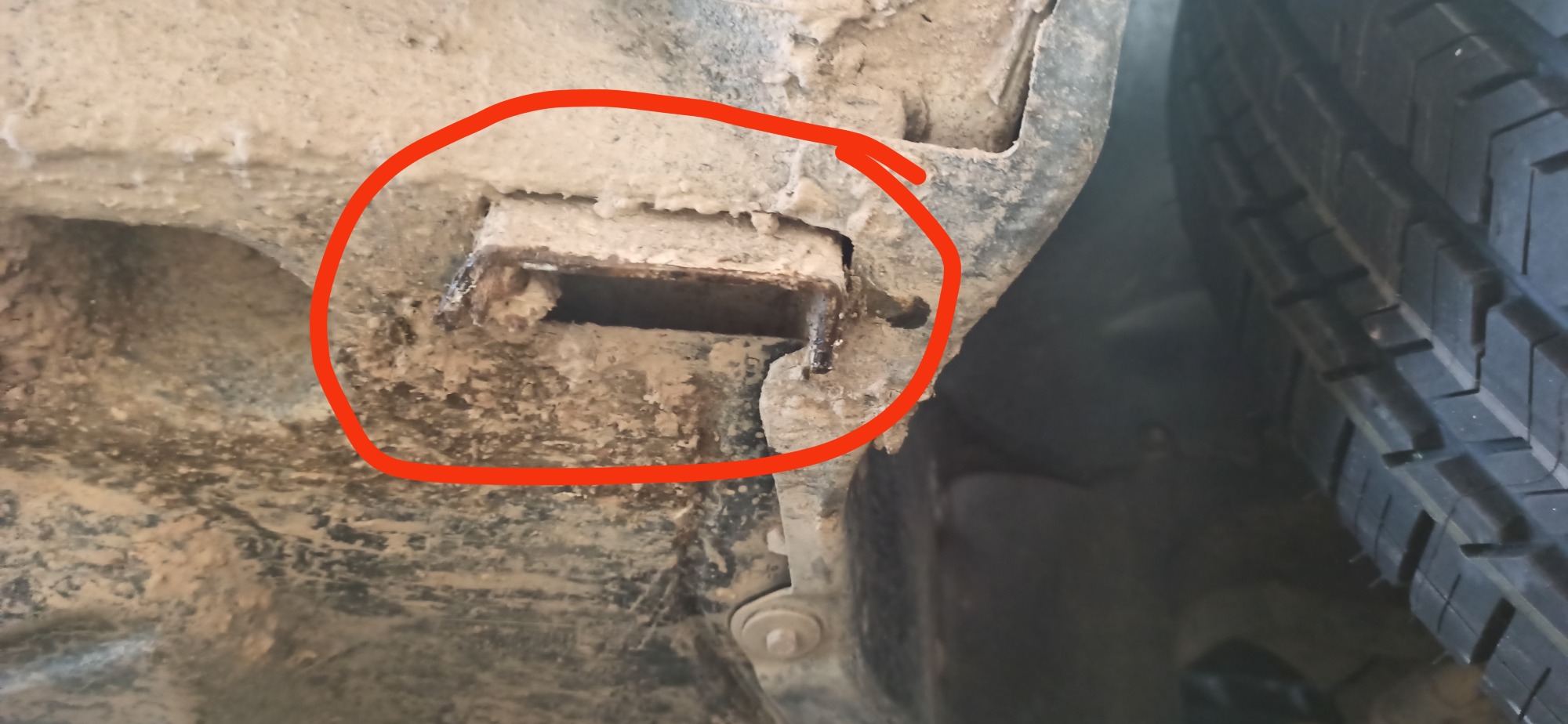

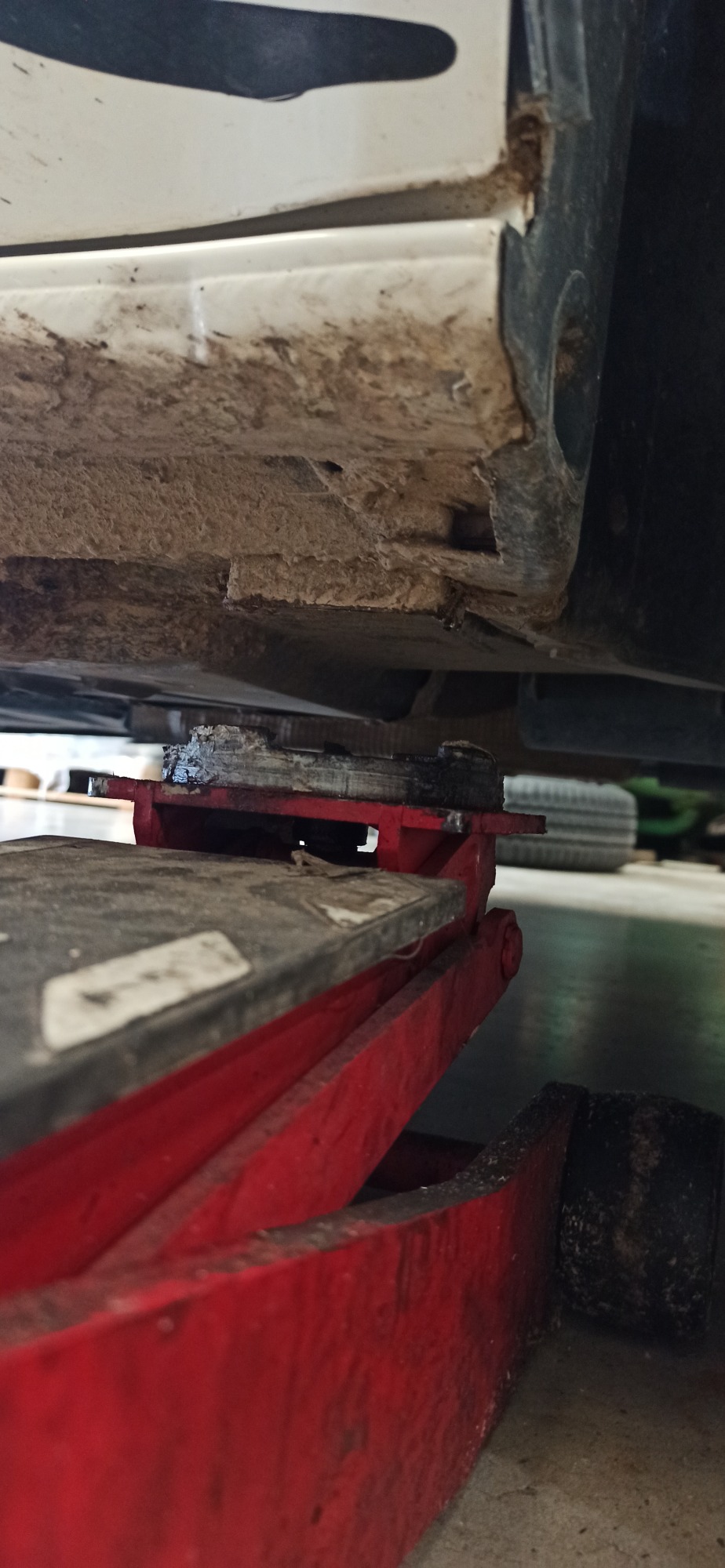

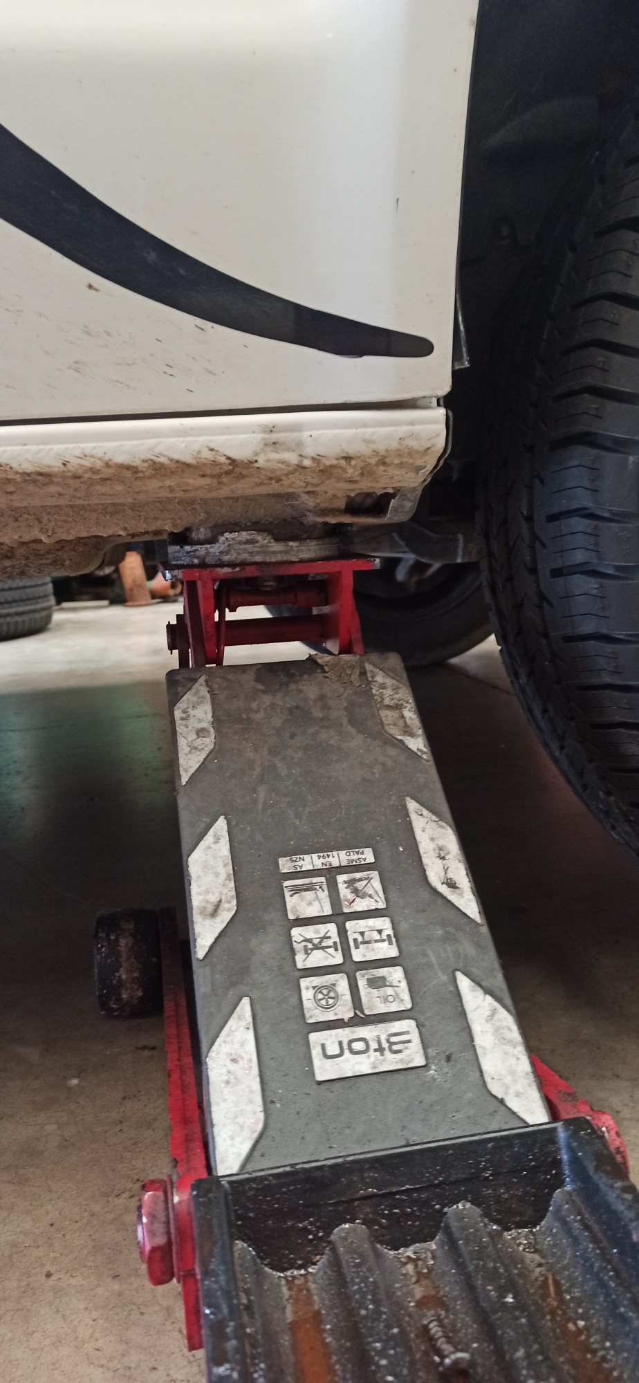

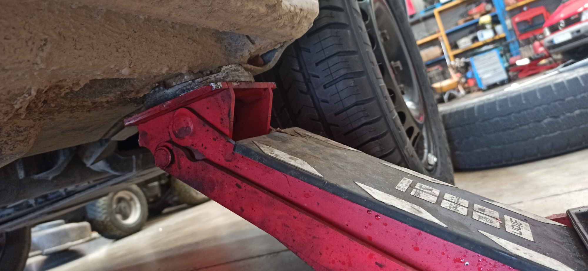

Bns, en los pilares de la carrocería!! Si me acuerdo mañana a la mañana te hago foto de donde, igual que cuando levantas con un elevador.

Lo prometido es deuda, además tenía que cambiar las cubiertas hoy. Un saludo

Efectivamente, como indica crisjaca ahí se apoya perfecto el gato. El problema mío es que me gustaría poder poner un calzo para que no "apoye" sobre el gato durante toda la maniobra de cambio de ruedas... y ahí ya es más difícil de encontrar  .confuso2
