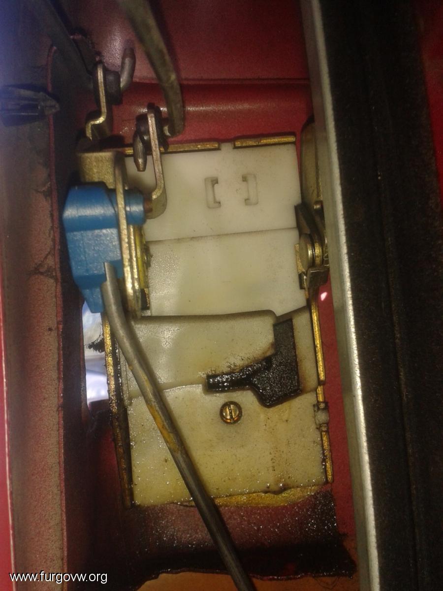

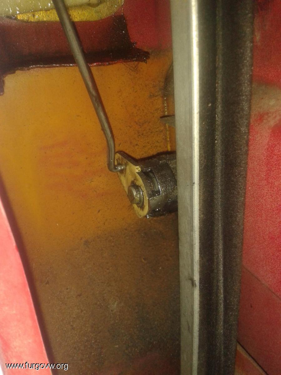

Muy buenas he comprado el kit, y por mas vueltas que le doy no se donde enganchar el actuador , ayuda os pongo fotos

Pues te agradecería dijeras como, ya que las nuestras el seguro se acciona por cable y solo con un brico que hay por internet con una bisagra no encuentro yo donde anclarlo, no me he atrevido aun a colocarlo por miedo a cortar el cable.  .panico .panico .panico
Unas fotos sería de agradecer.  ;)
