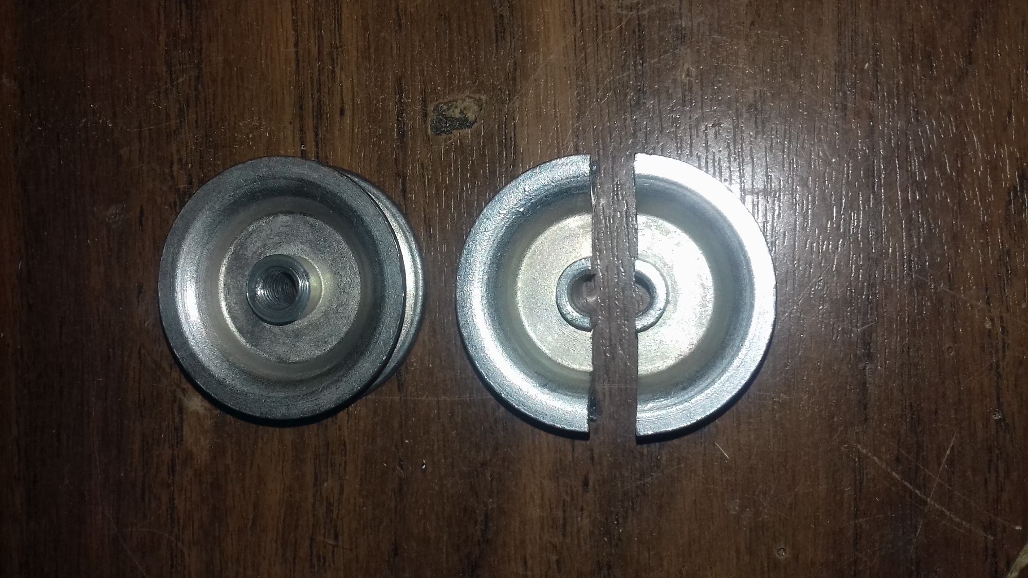

Buenas tardes,
A nosotros estas vacaciones se nos ha roto el nivel del potty..., es un porta potty 335, 3 días usándolo y el color roja aparecía muy poco, al sopesarlo, vi que  debería estar bastante lleno y al abrir la tapa, veo que no cabe ni un pipí mas. Así que todas las vacaciones mirando el deposito de negras a pulso.
Decir que ha estado todo el invierno sin usarlo, igual se ha atrancado la boya, pero no veo como puedo acceder a ella ( si es que se puede...)
Alguien ha tenido el mismo problema y ha dado con la solución??
Muchas gracias de antemano!

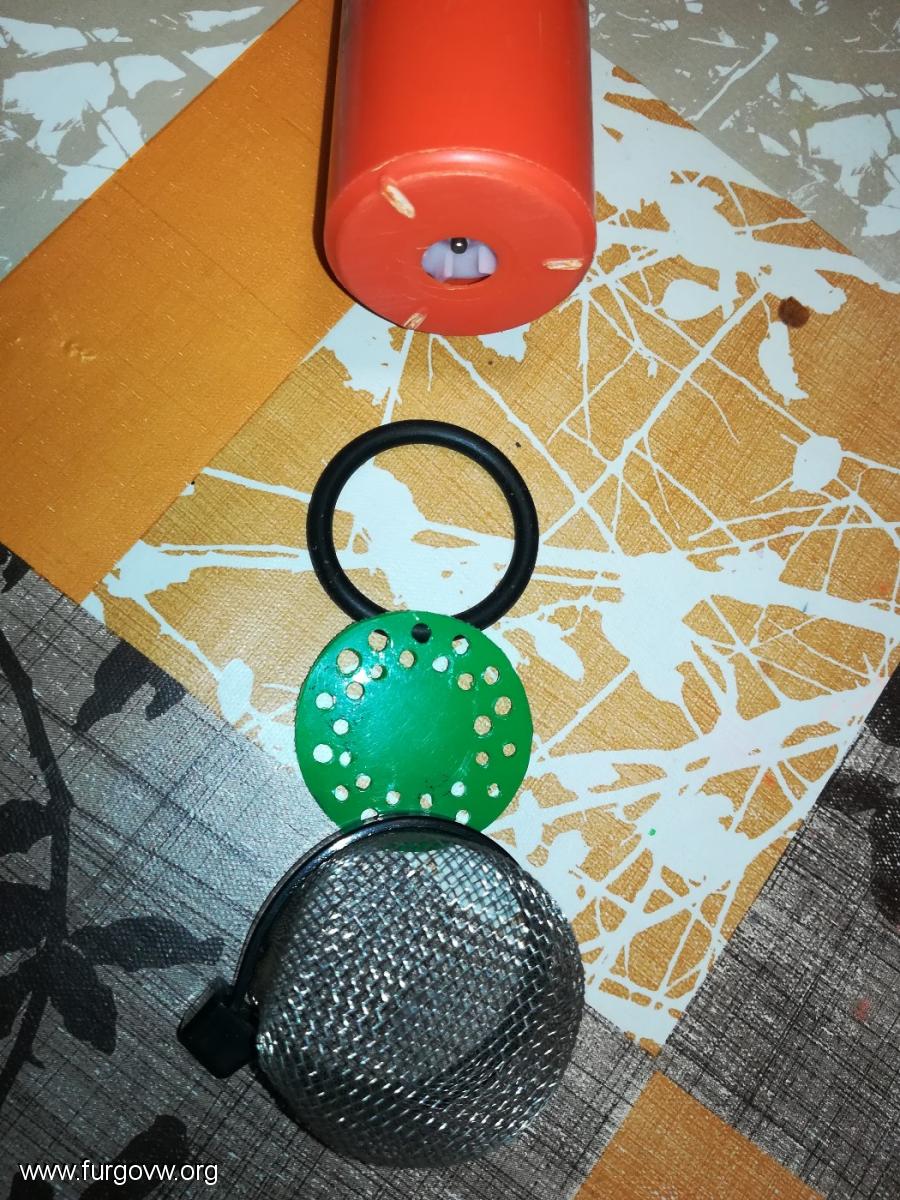

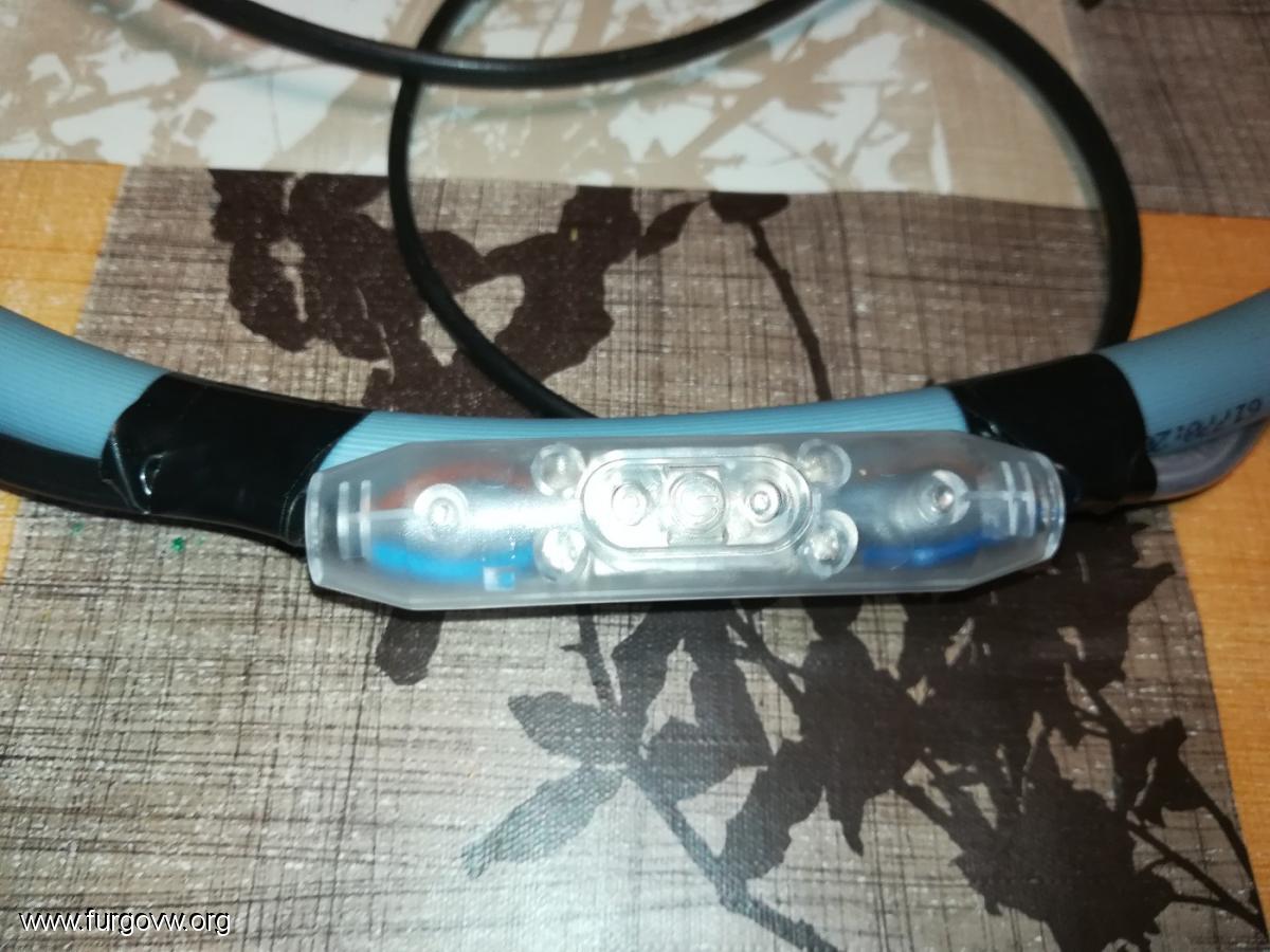

Buenas!
Pues después de tener el deposito del potty en quincena, con vinagre, garbanzos y meneos diarios, la cosa no ha mejorado... :'(  :'(
He sacado la boya exterior, he sacado y puesto el imán de nuevo y nada.
He visto varias cosas:
*Los palitos laterales de la boya, no asientan bien, bueno, uno de ellos sí, el otro, el que está al lado del imán no.
*Saqué el imán, al volver a ponerlo en su sitio vi que tenia una raya, no sé si la raya es porque tiene que ir en una posición concreta o da igual.
*Supongo que dentro del deposito habrá algo más, otro imán, otra boya, no se, alguien sabe del cierto si hay algo más y como se accede a esto?
Os dejo una fotos a ver si sirven de algo...
