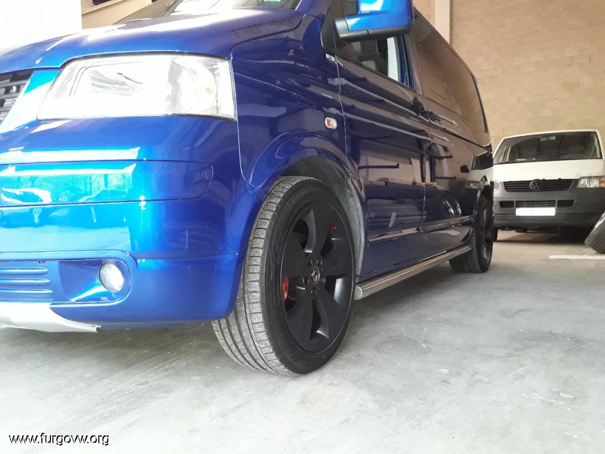

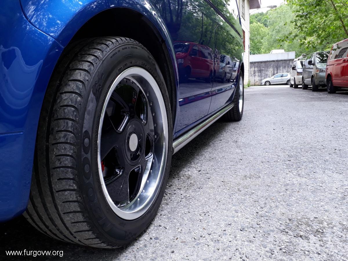

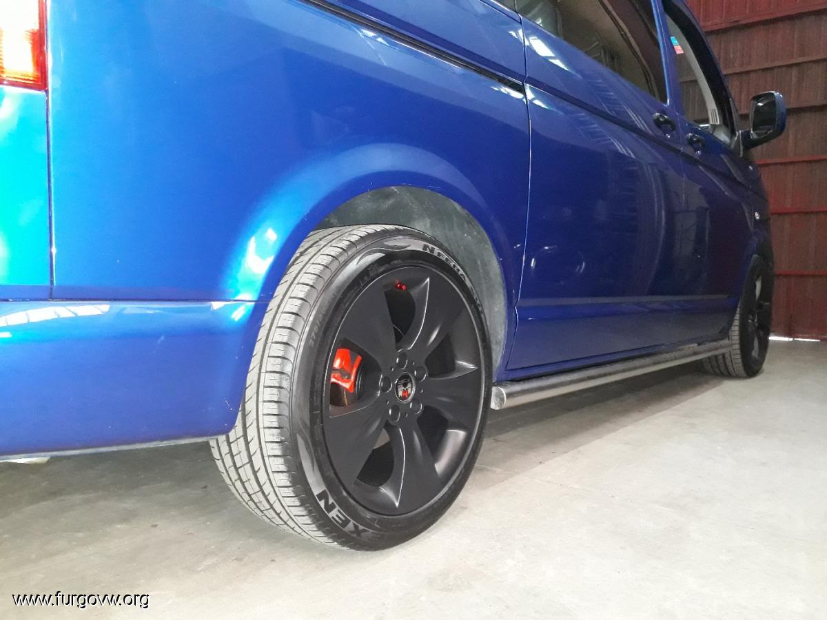

    Buenas, dejo unas cuantas fotos para que te hagas una idea. Yo tengo montados muelles Eibach Pro-kit --3cm y amortiguadores Bilstein B4....pronto B8 y llantas en 18 Et 35 con neumaticos 255/45/18 ( las de garganta cromada) y otras con llantas en 19 de doble medida con neumaticos 245/45/19 delante y 275/40/19 atras. Salu2.
