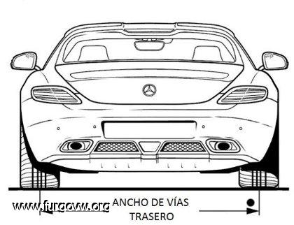

Lo del ET puede variar de una llanta a otra si son mas concabas menos.... lo mejor creo que es una especificas para el modelo de furgo, por lo que también tiene que tener encuentra el ancho de vías que tiene que ser igual que con las llantas 16 de serie  si no en el itv  .nono por eso te digo lo de que sean especificas para ese modelo pero ET puede variar dependiendo de el modelo de llanta pero lo que tienes que asegurarte con el vendedor es que no te cambia el ancho de vía
