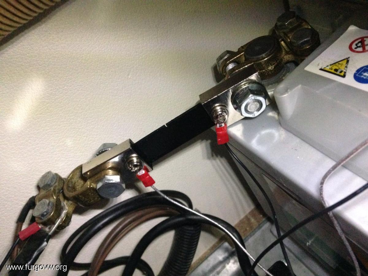

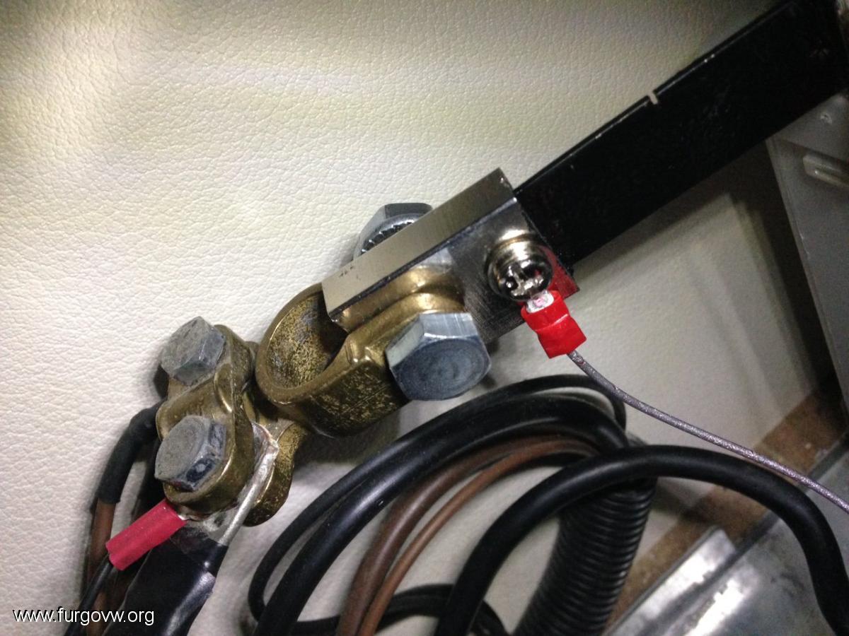

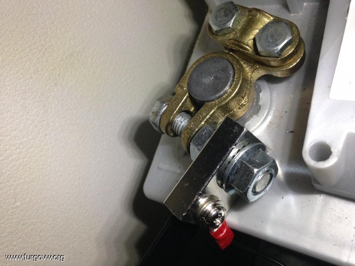

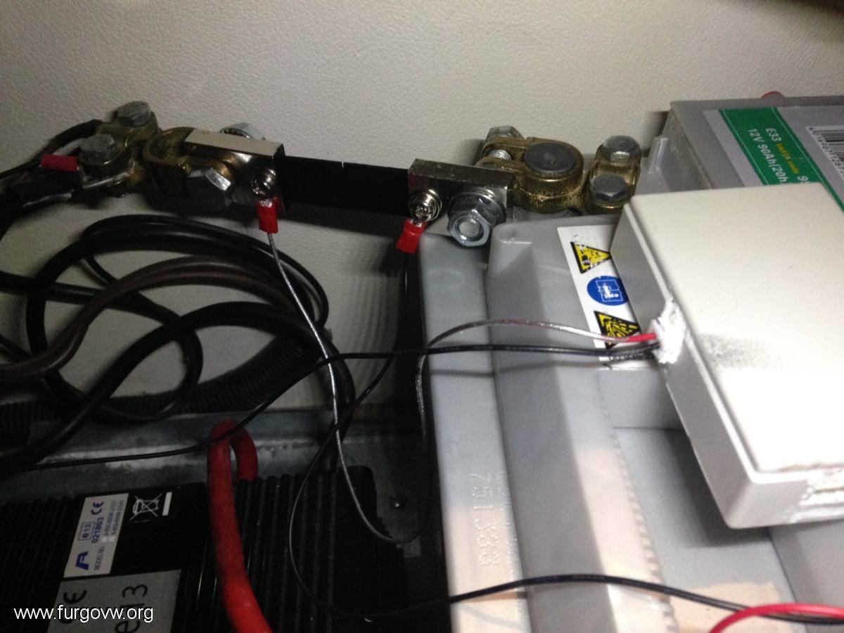

Monitor de consumo instalado y funcionando a la perfección !!!
La instalación es muy sencilla así como la configuración y el manejo de la app.
Está probada con éxito tanto en la app para Android como por Web.
Gracias a las mejoras realizadas por el padre de la "criatura", se puede visualizar el voltaje, tanto de la batería del motor como de la del habitáculo.
Os dejo una fotos de la instalación del Shunt.
Falta fijar la caja del sistema con cinta de doble cara a la batería o a la pared y listo.
Y, aunque no esté relacionado con la finalidad principal del sistema, le he sacado otra utilidad que me viene fenomenal.
"Monitorizar" a los peques cuando los dejamos durmiendo en la AC y nos salimos a la sobremesa nocturna.
Al principio usaba una App en los dos teléfonos dejando uno en la cama en modo "Bebé" y otro en modo "vigilar" que es el que sacábamos fuera.
Esta aplicación funciona por Bluetooth y por Wifi.
Usándola en modo Bluetooth, en cuanto te separabas de la AC 3-4 metros ya empezaba a fallar la recepción.
Como el invento de Iveco30.8 crea su propia red Wifi, basta con conectar los dos teléfonos a esa red Wifi y a 10-12 metros sigue dando una recepción perfecta.
Muy satisfecho con el sistema y muy agradecido a Iveco30.8 por tan fantástica aportación.
