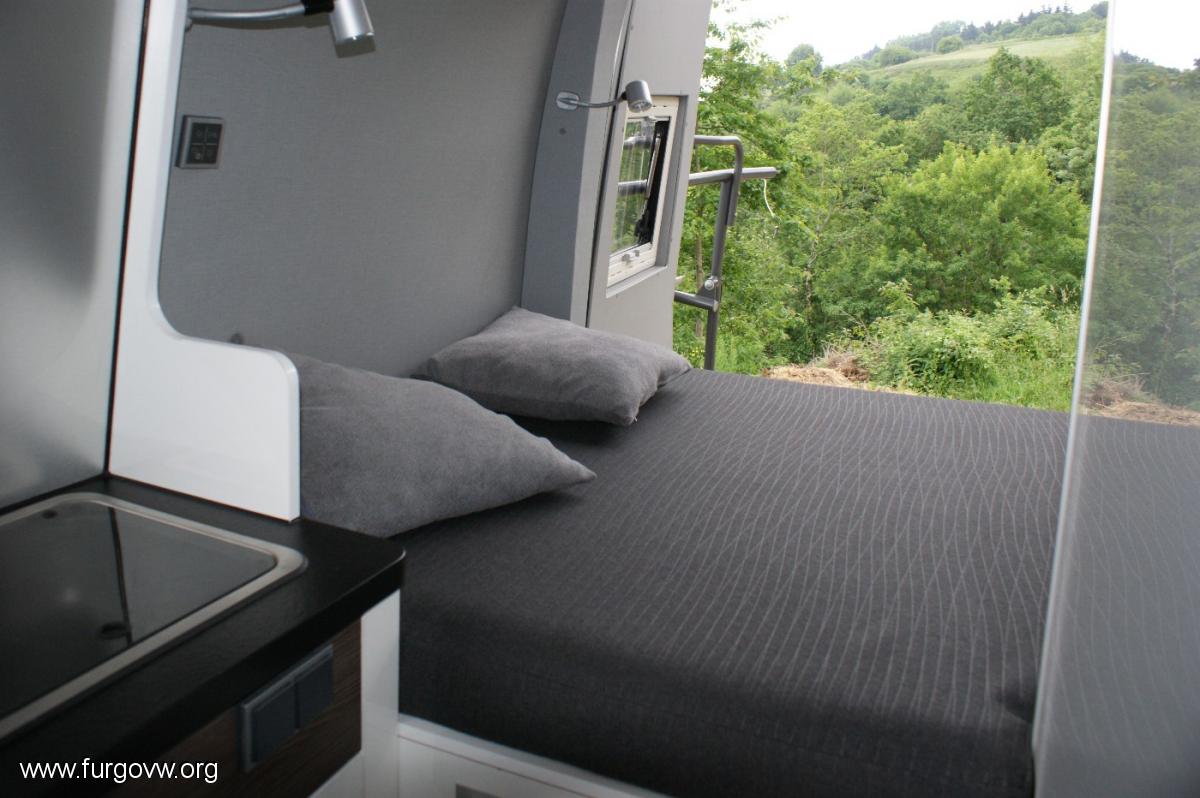

Uaaauuuuuu!! GEnial!! Gracias! La verdad, que buen trabajo. Enhorabuena!
Tan imprescindible es hacerle la ampliación para la cama?? Qué longitud de cama se queda con y sin la ampliación? En la nueva Crafter parece que han podido darle un poco más de anchura interior, e igual no haría falta ampliar el hueco.
Un saludo! y gracias de nuevo por repostear la fotos.
714aimar
Cita de: AlmiranteWop en Diciembre 20, 2017, 23:27:12 pm
Aupa
Por los datos y mediciones que tenemos si que es algo mas ancha podriamos hablar de 185cm a falta de aislamiento y panelado
aun y todo nosotros desarrollaremos la pieza para conseguir una cama confortable
un saludo

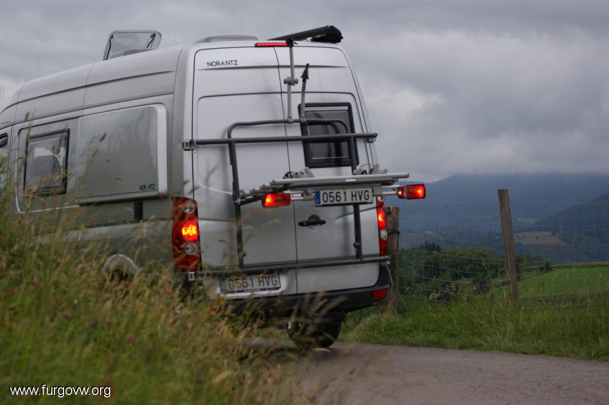

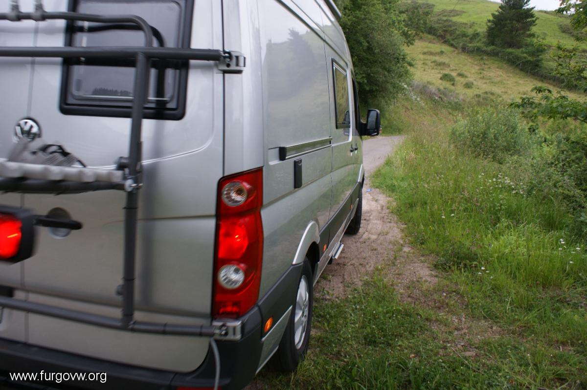

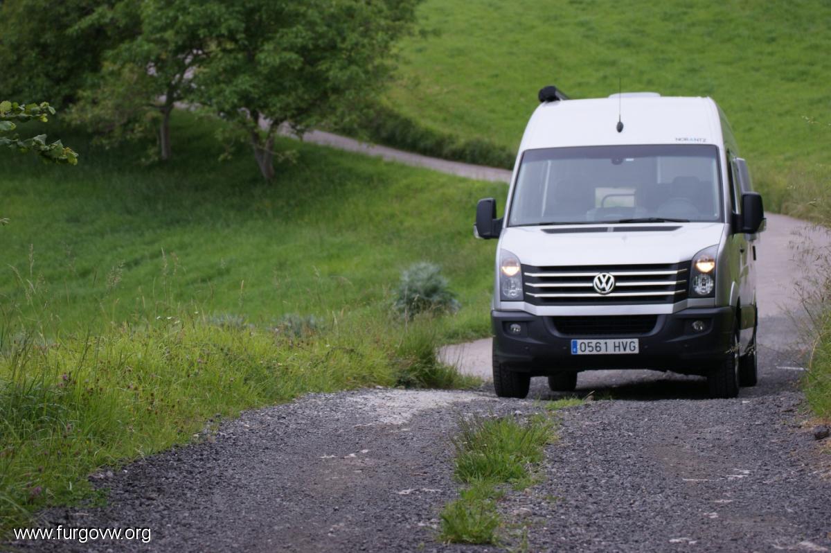

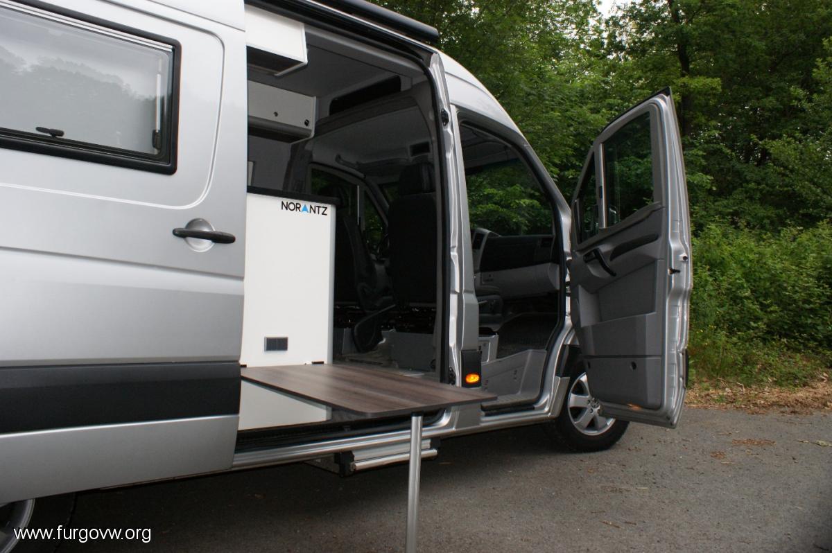

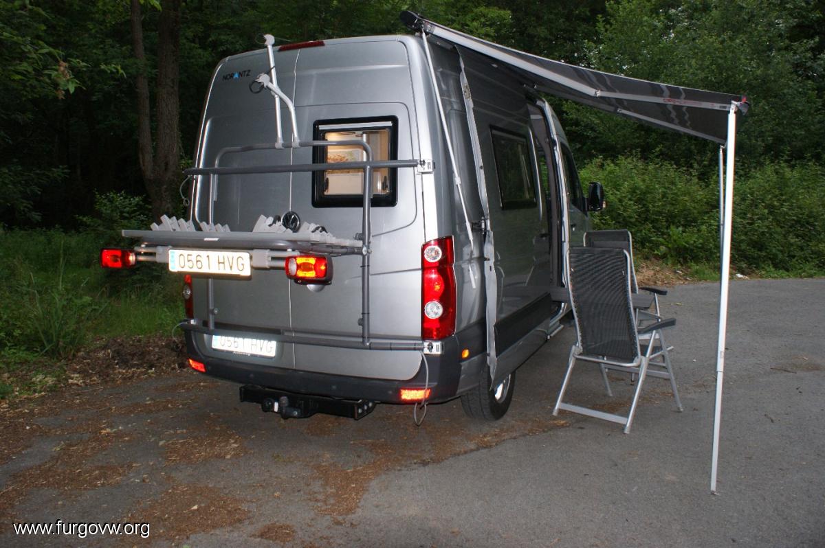

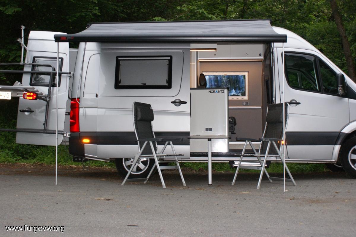

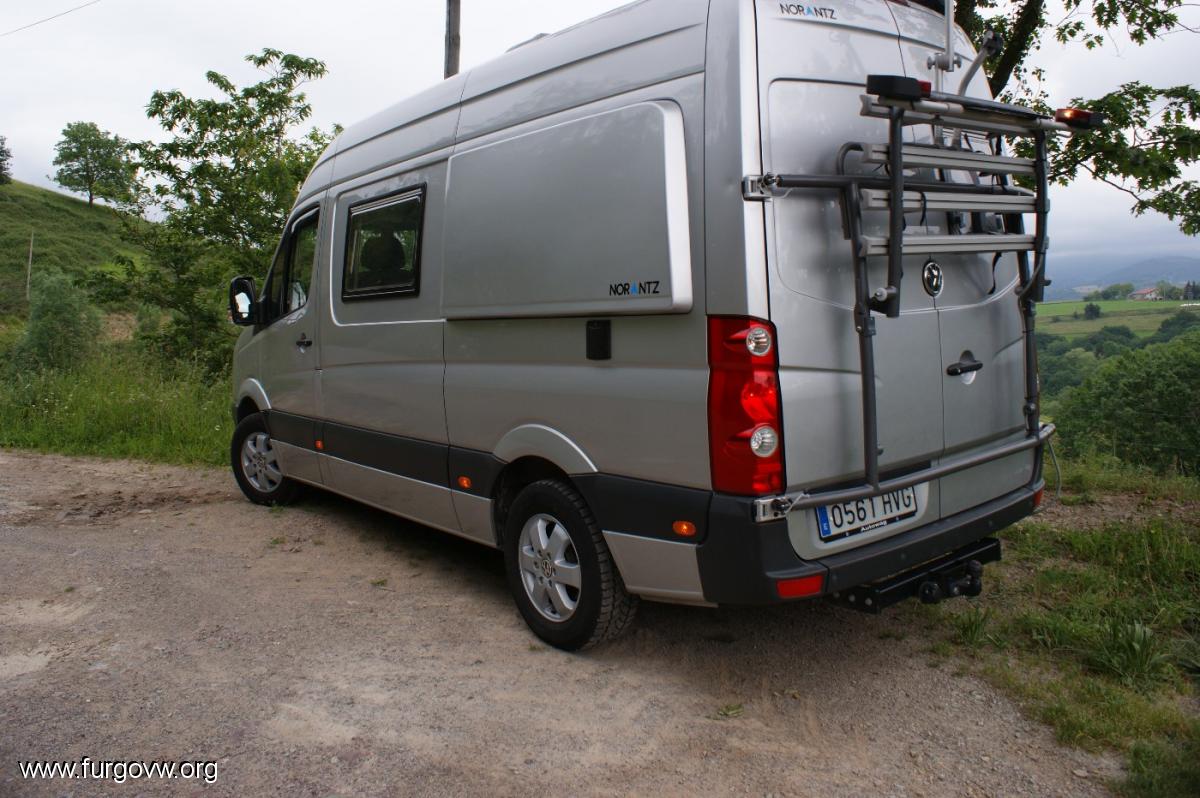

Vaya chulada de furgo!! Por cierto el portabicis donde lo has comprado?
Estoy buscando algo parecido pero no encuentro
Viggen
Cita de: jcalero en Enero 20, 2018, 13:35:36 pm
https://www.todosoportes.com/Portabicis-Atera-linea-Mecedes-Sprinter-/-VW-Crafter
Es caro pero bueno, nada que ver con un Fiamma.
