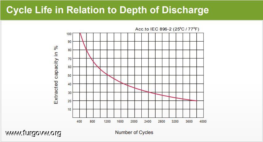

resumiendo: montate lo maximo que te quepa en el techo y tu economia te permita. a la larga saldrás ganando en vida util de la batería porque, como me pasa a mi, la tendrás casi siempre en flotacion  .palmas .palmas

Totalmente de acuerdo contigo,cuantas menos descargas profundas mas vida de las baterias.
