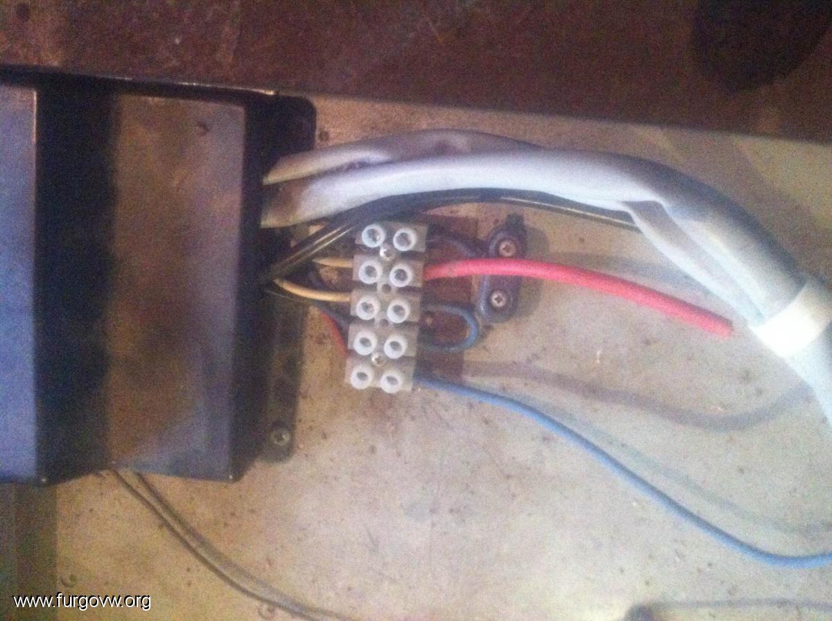

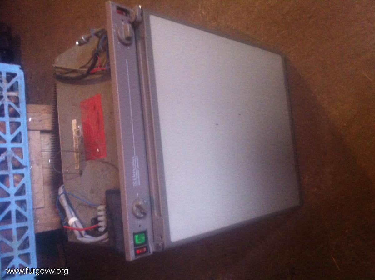

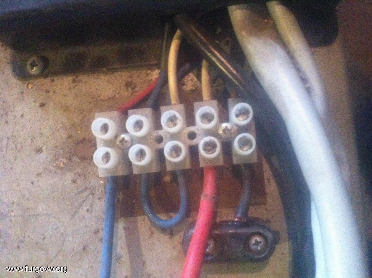

Muy buenas, hace unos meses me regalaron una nevera trivalente. Ya vamos de a poco con la restauración y me imagino que pronto llegara el momento de instalar este aparato.
El otro dia lo saque del garaje y lo tuve un par de dias boca abajo. Lo enchufé y al dia siguiente lo tenía bien fresquito, hasta con cubitos en el congelador. Hasta ahi todo bien, lo que pasa es que tiene los cables para la bateria cortados y no se como conectarlo.
Podria ser el cable azul (-) o negro (-) y el rojo al (+) ?? Debería de llevar algun fusible entre el positivo y la bateria, verdad ??
Aqui el tubo del gas. Sin mas miramientos
Gracias a tod@s y salut

Pues es como dices.
Lo unico que depende de la distancia entre la bateria y la nevera poner cables de 4 o 6 milimetros para evitar perdidas de tension.
ttur ttur
Entonces sería cable rojo al positivo de la bateria (con un fusible entre ellos) y el NEGRO??? al negativo??

Correcto.
Ademas en el improbable caso de que los cables no se conecten bien saltaria el fusible.
