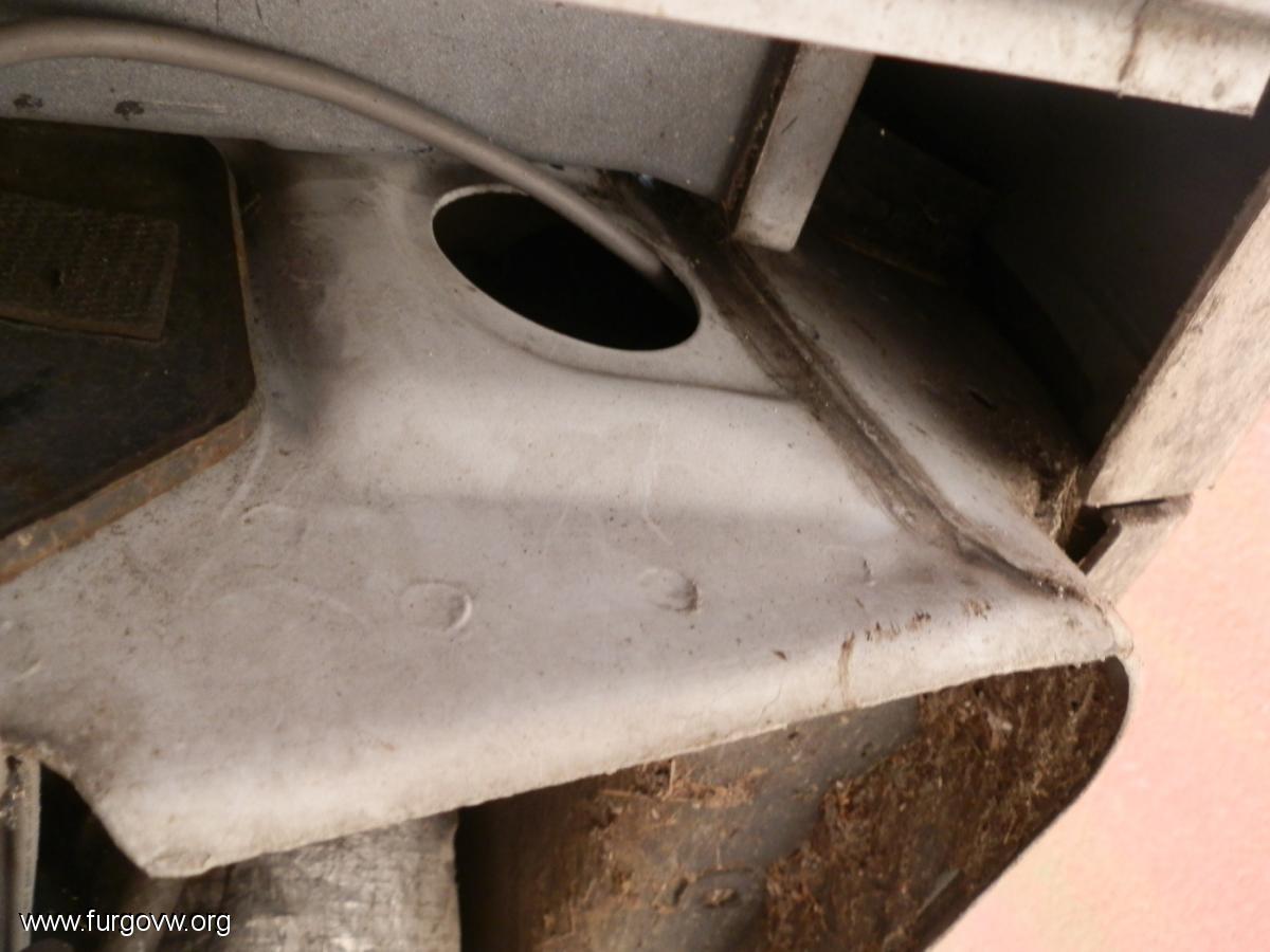

Hace unos años descubrí un gran error en el diseño de un manguito del motor 1,6 TD, de mi Volkswagen T3, lo diseñaron demasiado grueso y al darse cuenta del error, en vez de rediseñar el grosor del manguito, le intercalaron una arandela en la intersección que nadie la ve, nadie, excepto yo, si quieres veglo, mira en este brico el descubrimiento:
https://www.furgovw.org/foro/index.php?topic=296938.0
El texto no tiene desperdicio, entre la foto n°5 y la foto n°8
