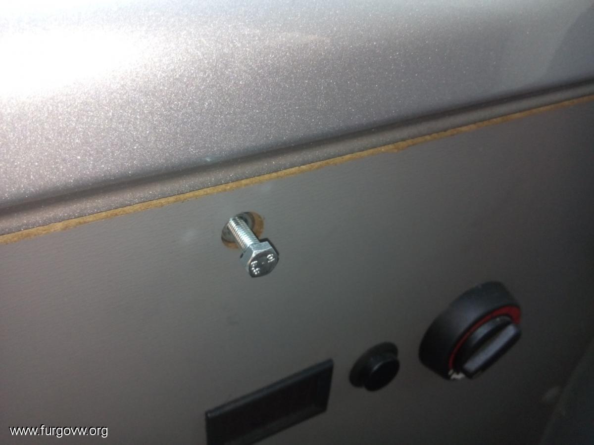

El extremo que va contra el panel de la furgo, ¿ como se sujeta al panel? No se ve ningún herraje o similar

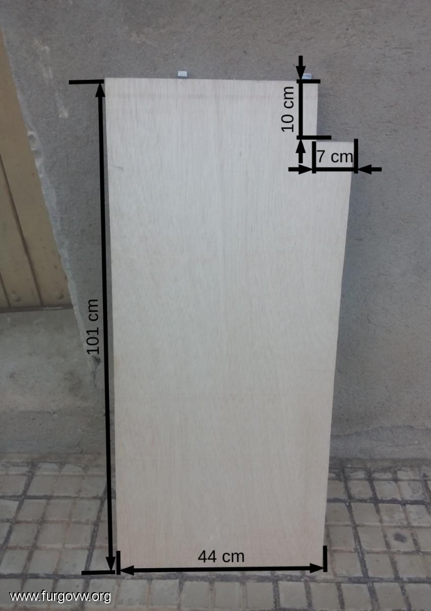

1- Las medidas de la mesa que instalé las podéis ver en esta foto:

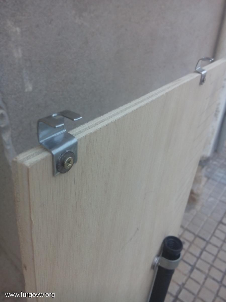

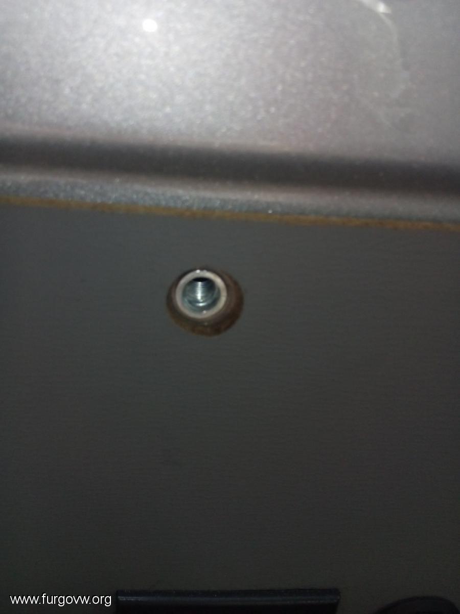

2- Para sujetar la mesa a la pared hay algunos accesorios, como este http://www.lulukabaraka.com/fitxaProducte.aspx?idproducte=SMA2, que debe dar más juego, pero lo que yo hice es aprovechar dos agujeros a la chapa con los que se sujeta el tablero embellecedor (los dos de la parte superior que quedan más a la derecha). Los tuve que agrandar un pelín con una lima y les puse unos remaches roscados (para más información te remito al maestro alcasa  .ereselmejor: http://www.furgovw.org/index.php?topic=9438.0)
En esos remaches puse unos tornillos M4, que encajan con estas dos piezas que se ven mejor en esta foto:

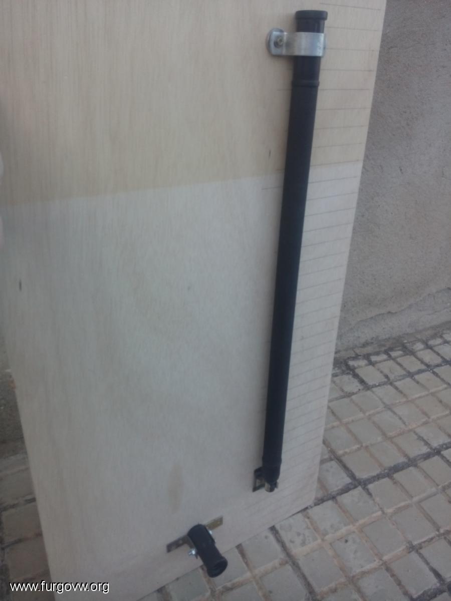

3- Adjunto otra foto en la que se detalla como encaja la pata a la mesa cuando está plegada. Nosotros, de momento, la ponemos entre la banqueta de dos y la pared. No queda fija del todo pero con todo el equipaje que llevamos ya suele quedar bastante segura.

Añado unas fotos más sobre los remaches roscados y los tornillos que he comentado antes:
davidmat
Vaaaale, que sueltas un poco los tornillos para encajar la mesa, ahora lo he entendido!!!!
Pues me parece una idea cojonuda, por que en mi caso ese lado tambien es puerta y me preocupaba poner algo que pudiese arañar al pasajero al abrir o cerrar, pero así, no hay problemas. Me gustó .bien .bien

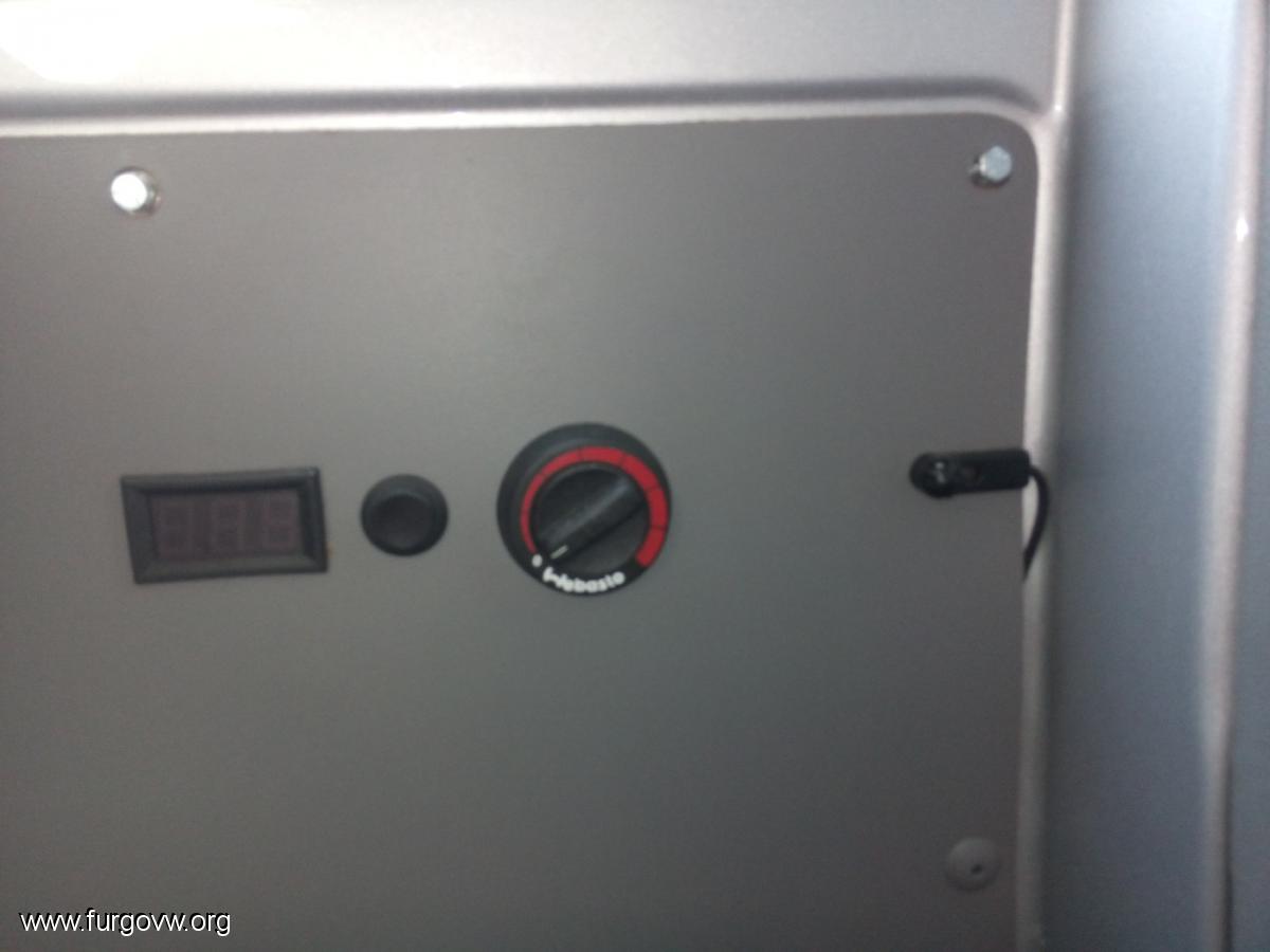

Para diario es una ventaja grande, para camperizar es una jodienda, tu imagína que no puedes poner nada en ese panel y a ver como recolocas todo ahora....

Pues en las ford nugget no era una cosa dificil de ver. El caso es que tu, por ejemplo, llevas el mando de la calefa y el voltímetro y mucha gente lleva la instalación de 220v ahí. Yo es un espacio del que no dispongo, por eso hay que pensar las cosas un poco más. Pero de momento, con el mueble de la cama es suficiente.... a ver con que más nos liamos a corto/medio plazo....
