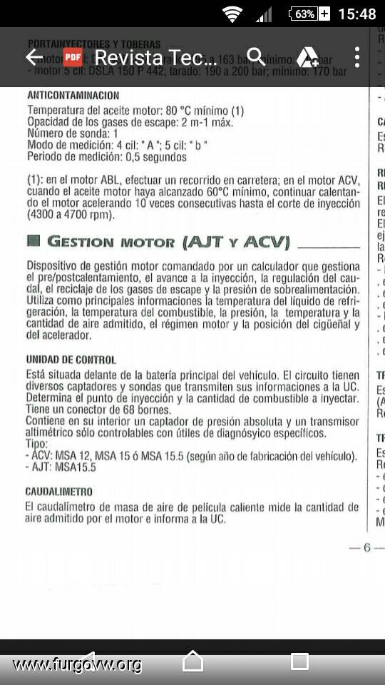

Y donde se supone que está esta información en mi coche? En dicho manual, o en alguna placa por la chapa, vano...?
Gracias.

Tiene esta información de mi furgón algo que ver con la compatibilidad?
Enviado desde mi D2303 mediante Tapatalk
