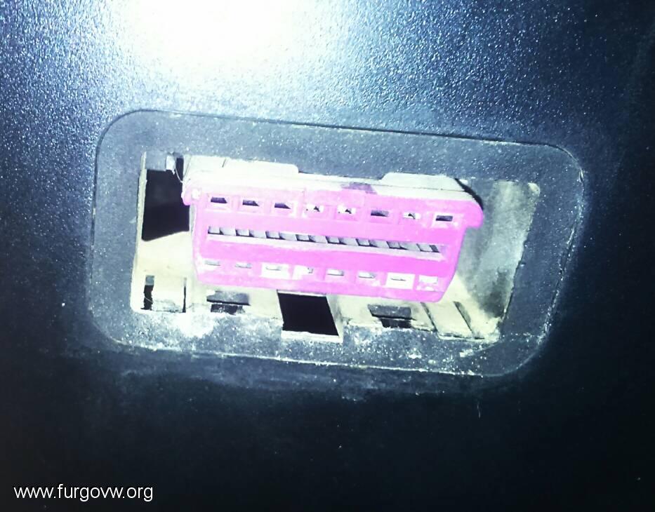

Van_der_Van
Os referís a este conector que he encontrado bajo el volante?
La mía es del 99 y lo lleva.
Es enchufar el OBD II ahí y empezar a cantar diagnosis?
Sí es así, lo compro ahora mismo.
Hace mediciones a tiempo real?
Me explico. ¿puedo usar esos datos para ir controlando durante la conducción los datos y valores que vaya marcando en tiempo real?

joaquinvan
Si así es pero lo q no se sabe a ciencia cierta es si es compatible con tu furgo

joaquinvan
Marzo 04, 2016, 11:04:03 am #14 Ultima modificación: Marzo 04, 2016, 11:06:23 am por joaquinvan
Tienes q buscar si el protocolo obd q usa tu coche coincide con los que usa la maquina que son estosMulti-Protocol Support:
