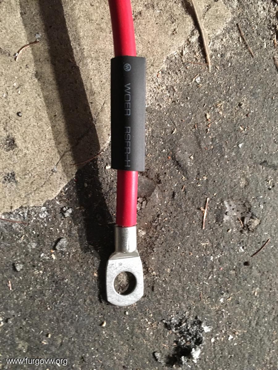

Me autocontesto, con terminales anillas y un tornillo, :)

Javier, yo lo entiendo, pero ya puestos, podrías poner una foto o dibujo para que todo el mundo entienda lo que has hecho (cable con terminal de anilla y unión mediante tornillo-tuerca (supongo))
Si yo también lo entiendo así y cuando hablamos de tal sección suele ser lo más recomendable.

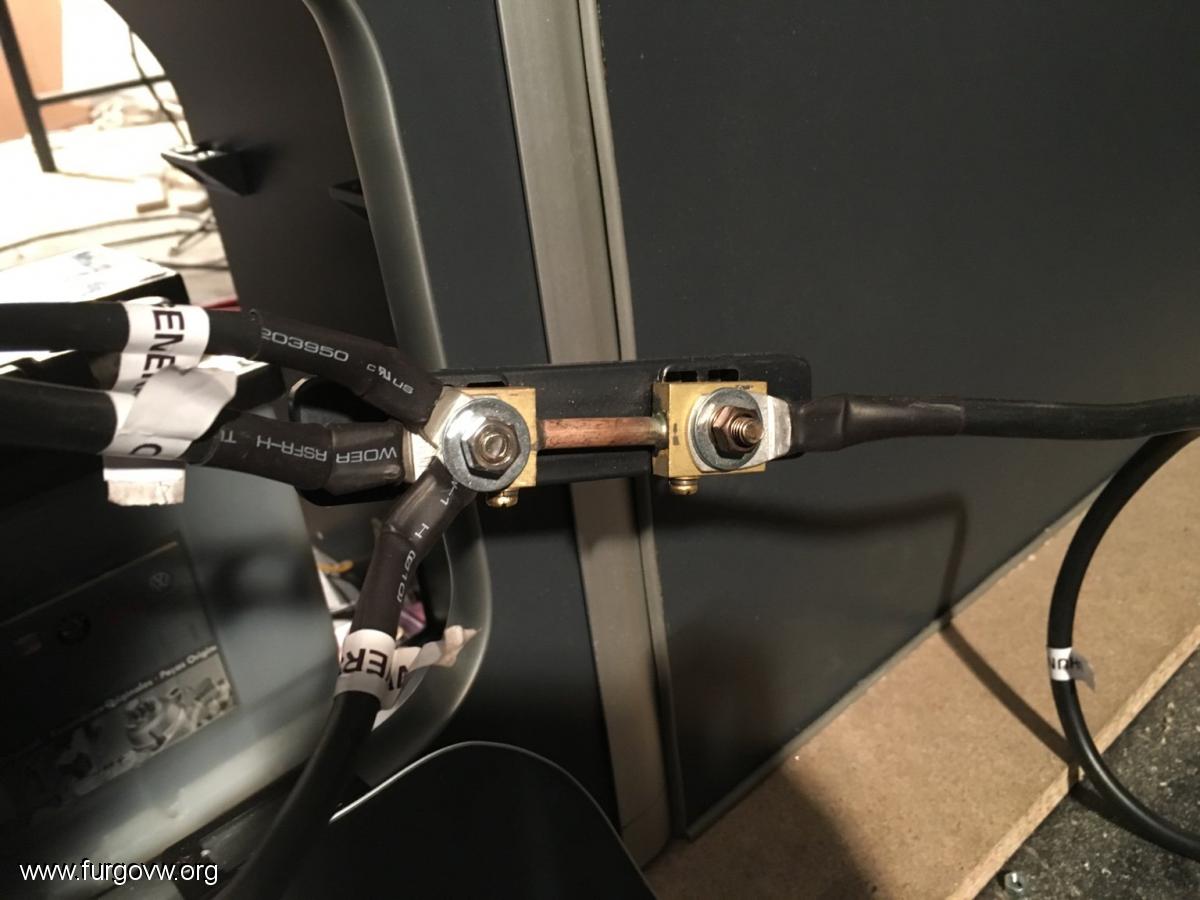

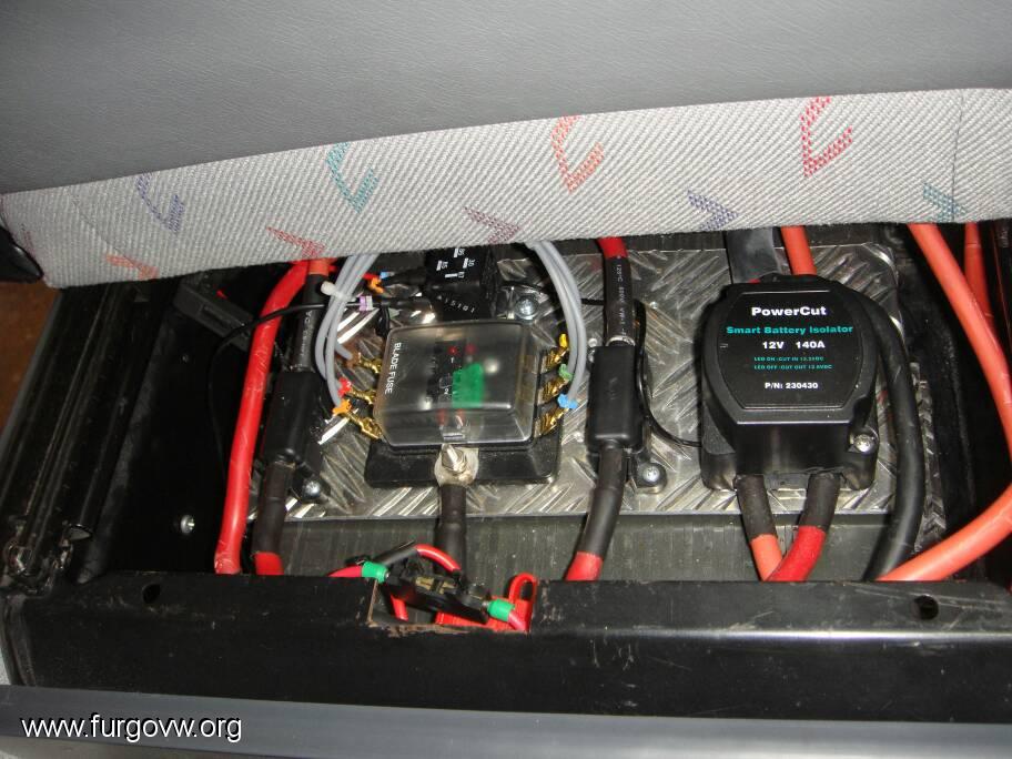

Pues sí, aquí cuento cómo los he hecho, se ve en los polos del shunt, con un tornillo y tuercas y terminales anilla.
http://www.furgovw.org/index.php?topic=316132.msg3957692#msg3957692

Javier, mas claro agua.....por cierto, vaya pedazo de instalación mas chula que has hecho (no lo había visto)  .palmas
