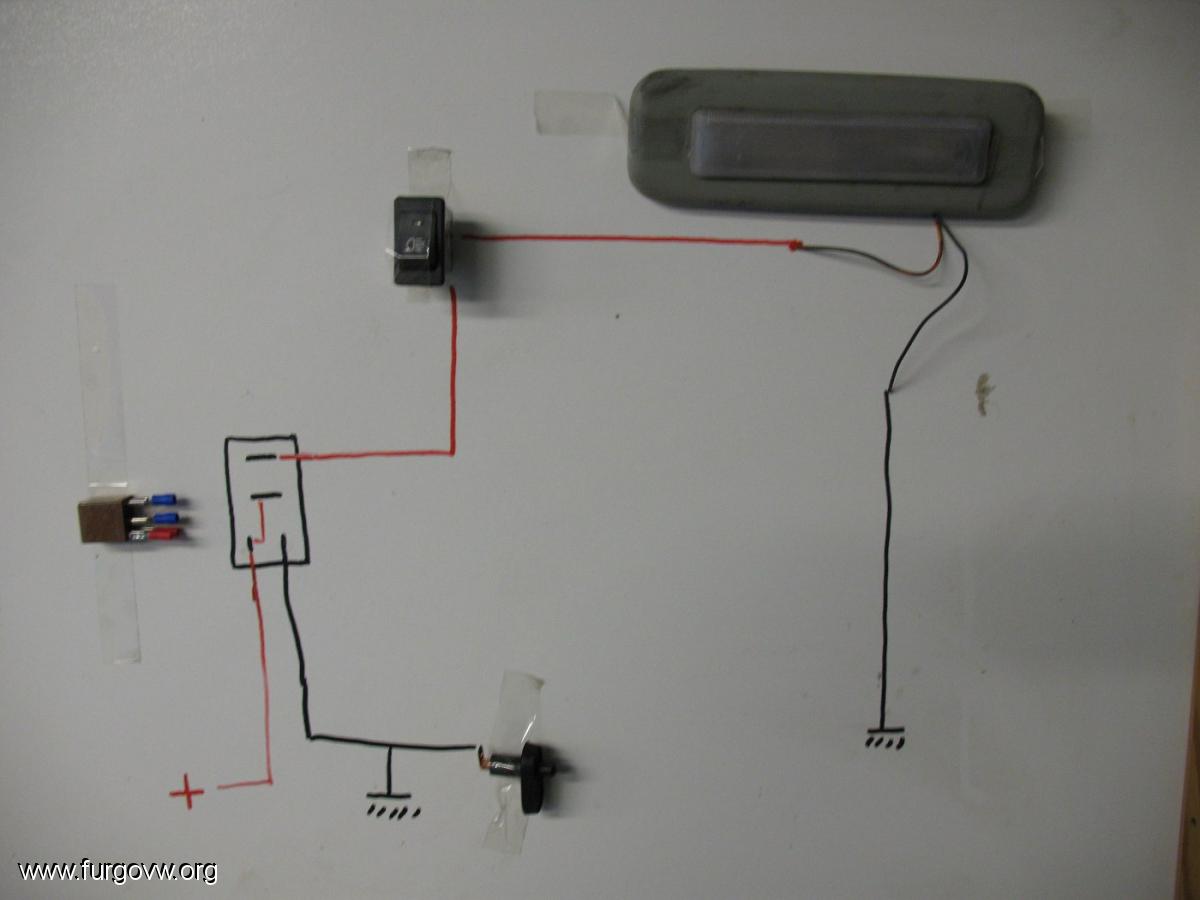

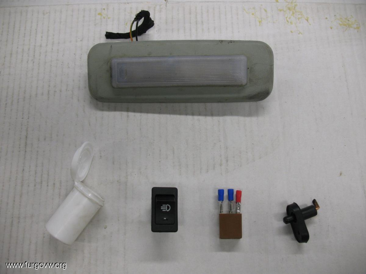

SIGUIENTE AVANCE.

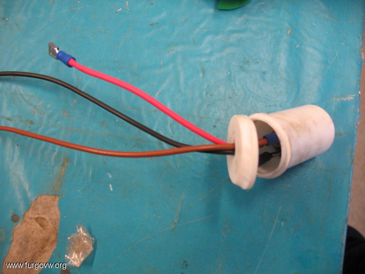

Después de solucionar la extraña avería de la alimentación del mechero, metiendo una linea nueva desde la batería, me puse con el siguiente invento.
Las luces de caja solo encienden con un interruptor en el salpicadero. Bastante incomodo si llegas de noche cargado con cosas y tienes que pasar primero por cabina a encender para luego ir atrás..
La solución que encontré fue esta.
Materiales:
Tanto el interruptor como el pulsador de puerta lo compré en Aliexpress.
La idea es sencilla, quiero que se encienda la luz cuando se abre el portón trasero pero también quiero poder anularla cuando quiera, si me levanto de noche no quiero despertar a nadie con un fogonazo de luz..

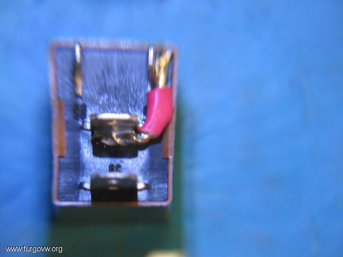

Es importante saber que el pulsador de puerta funciona con la masa, es decir corta por negativo. En cambio las bombillas de la furgo cortan por positivo, ahí la necesidad de un relé.
Se puentea la patilla del relé donde conectamos el + . Las demás conexiones van como el esquema.
Y el relé lo meto un un pequeño bote para que esté  protegido.
Lo siguiente es la colocación de los interruptores. Yo instalé 2, uno para anular el sistema de encendido de puerta y otro para una futura instalación de luces led  en el perímetro del techo.

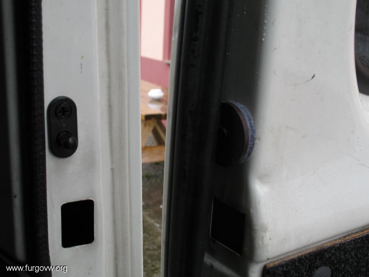

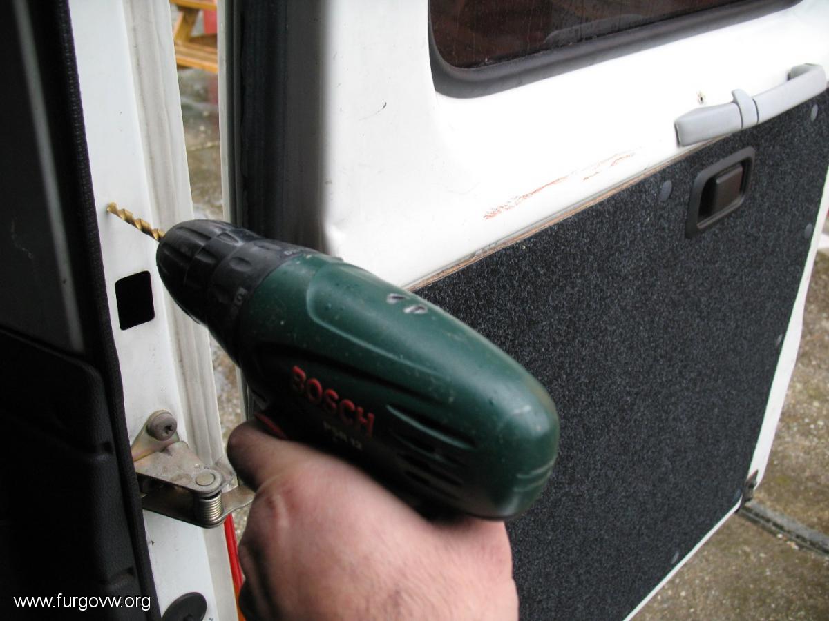

La instalación del pulsador es sencilla. Mirar donde se quiere poner y agujerear.
Con la puerta cerrada el pulsador no llegaba a activarse porque tiene mucha holgura. Lo solucioné colocando una base que se colocan en las patas de las sillas.
Después de pasar el cableado y conectarlo todo, funciona perfectamente.
Es un brico muy sencillo que recomiendo para todos aquellos que no lo tienen instalado de fabrica..
Decir que también se pueden colocar mas pulsadores, en las puertas que se quiera, solo seria conectarlos todos al negativo del relé.

Cita de: Liron Camochu en Marzo 15, 2016, 19:30:58 pm
Si tiras positivo directo al plafón y pones el interruptor manual y de la puerta en el negativo no necesitas relé.
Me interesan esos microinterruptores de puerta, ¿como los has buscado? ¿precio?
alberizo
Liron Camochu
OK, yo compré un lote de 5 piezas a 4,53€.
El relé lo instalé porque la instalación de serie no la toqué, es decir, se puede encender desde cabina también y el interruptor de cabina corta +.
Si meto + directo tendría que anular dicho interruptor, si no estarían las luces siempre encendidas.. ;)
