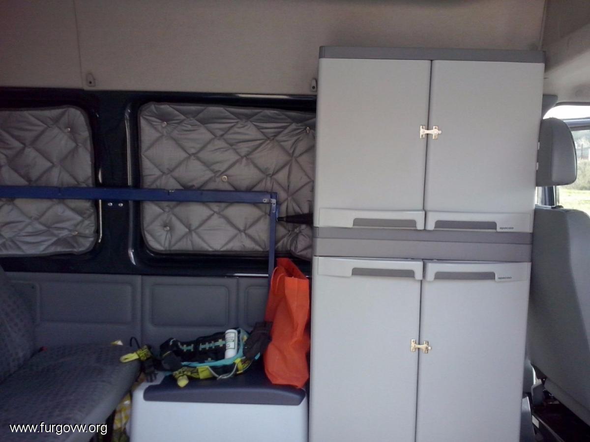

La equipación consiste en
4 plazas de viaje y 4 noche, siendo 2 "de emergencia"
depósitos de 100l limpias/100 sucias (casero)
dual top para calefa y agua caliente
baño reducido a la mínima, un poco inspirado en la famosa furgoK
batería de 150 Ah
inversor de 1kw bajo asiento de conductor (cero instalación 220v)
cocina-fregadera
nevera waeco de 65l
placa solar
centralita para niveles
2 claraboyas mini heki, una fiama pequeña con ventilador para el baño
2 ventanas s7p de 50x70 en el salón y 2 ojos de buey reimo para las puertas traseras (montarlas es un infierno que no le deseo a mi peor enemigo) .panico .panico .panico.
De juguetitos va antenta omni en previsión de tele, alarma gsm y cámara marcha atrás (por instalar)
Como criterios de diseño primaron la amplitud en la zona del comedor y el baño simplificado con el poti portátil bajo la cama,  y el plato de ducha integrado en el suelo.
aislamiento, cableado, rastrelado....
Modifiqué los anclajes de la dual top para reducir espacio, fué necesario añadir otra capa con kaiflex de 10mm a la junta de estanqueidad.
Erroooor! no hace falta sacar el depósito para acceder al aforador, hay una tapa en todos los vehículos .confuso2 .ereselmejor
aquí el depósito de 100lt artesano. Le dí la forma al pvc (gracias ilustre forero del pvc, era alcasa??)  con un soplete, unos maderos y sargentos grandes. un poco punki el tema. El error fue pegar las tapas antes de tunearlo, se me ahuevó todo y perdía. Si lo tuviese que volver a hacer le haría los tuneos antes de pegar las tapas, con algo dentro que mantuviese rígido la zona donde encaja la tapa.

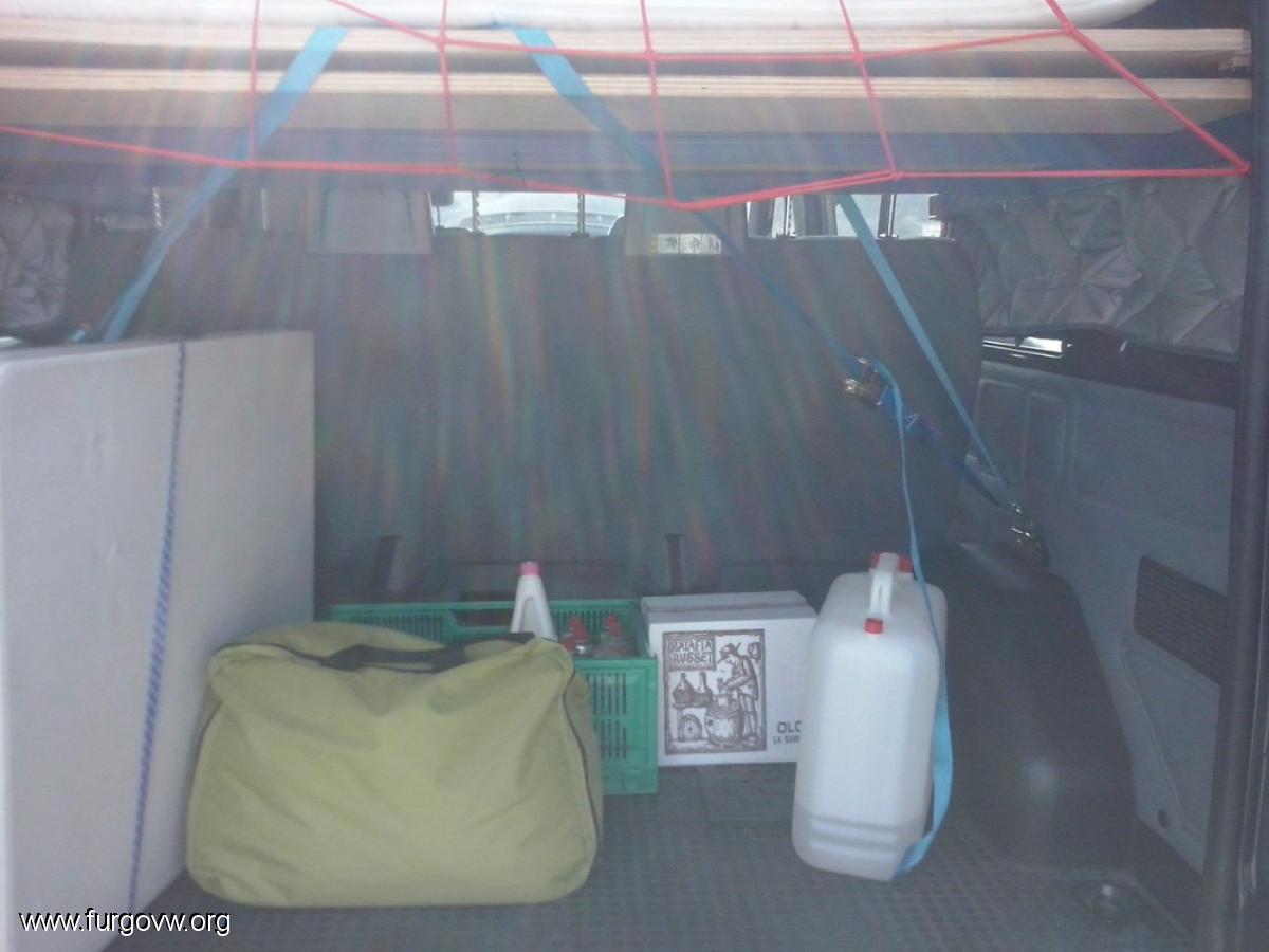

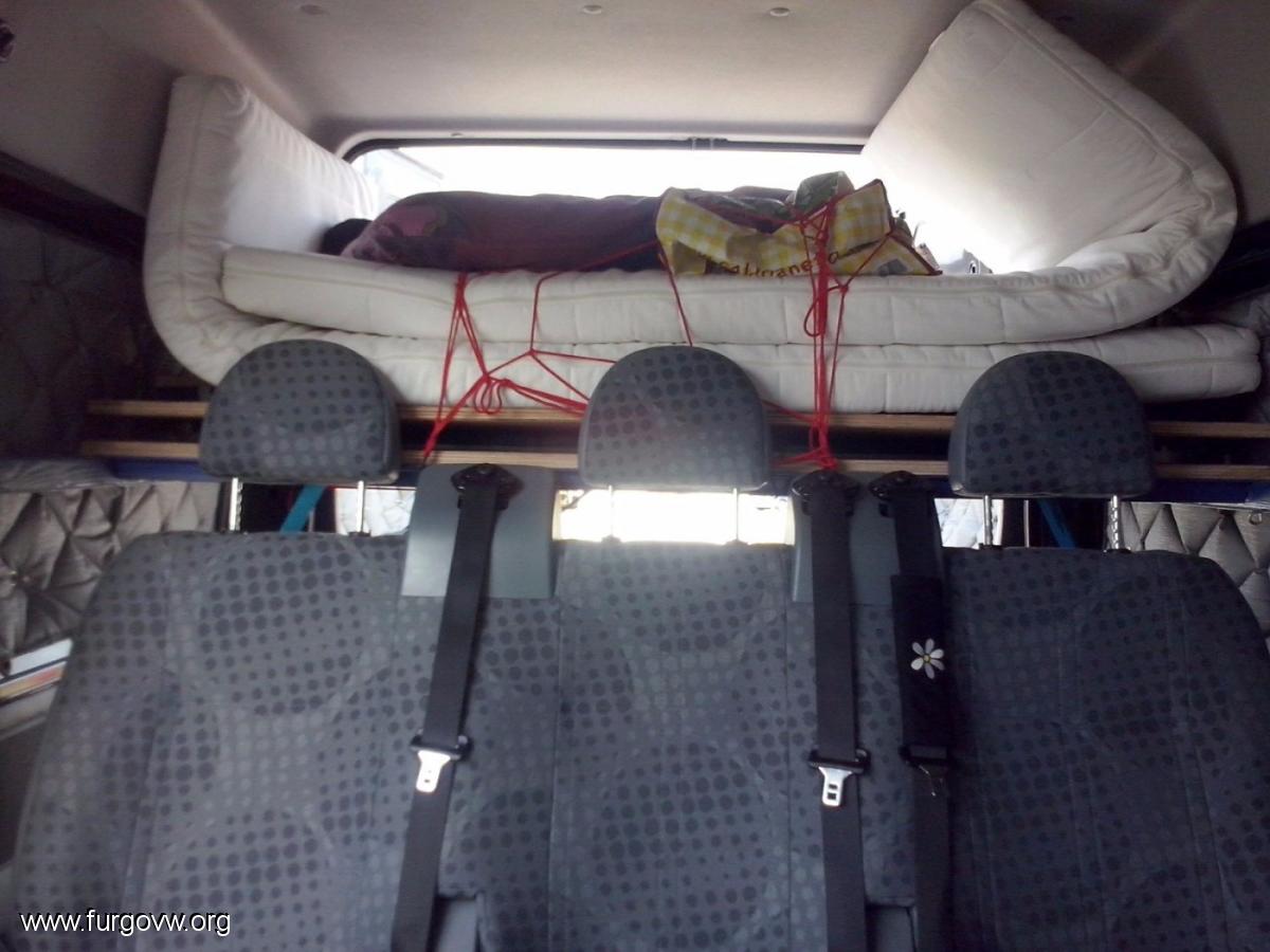

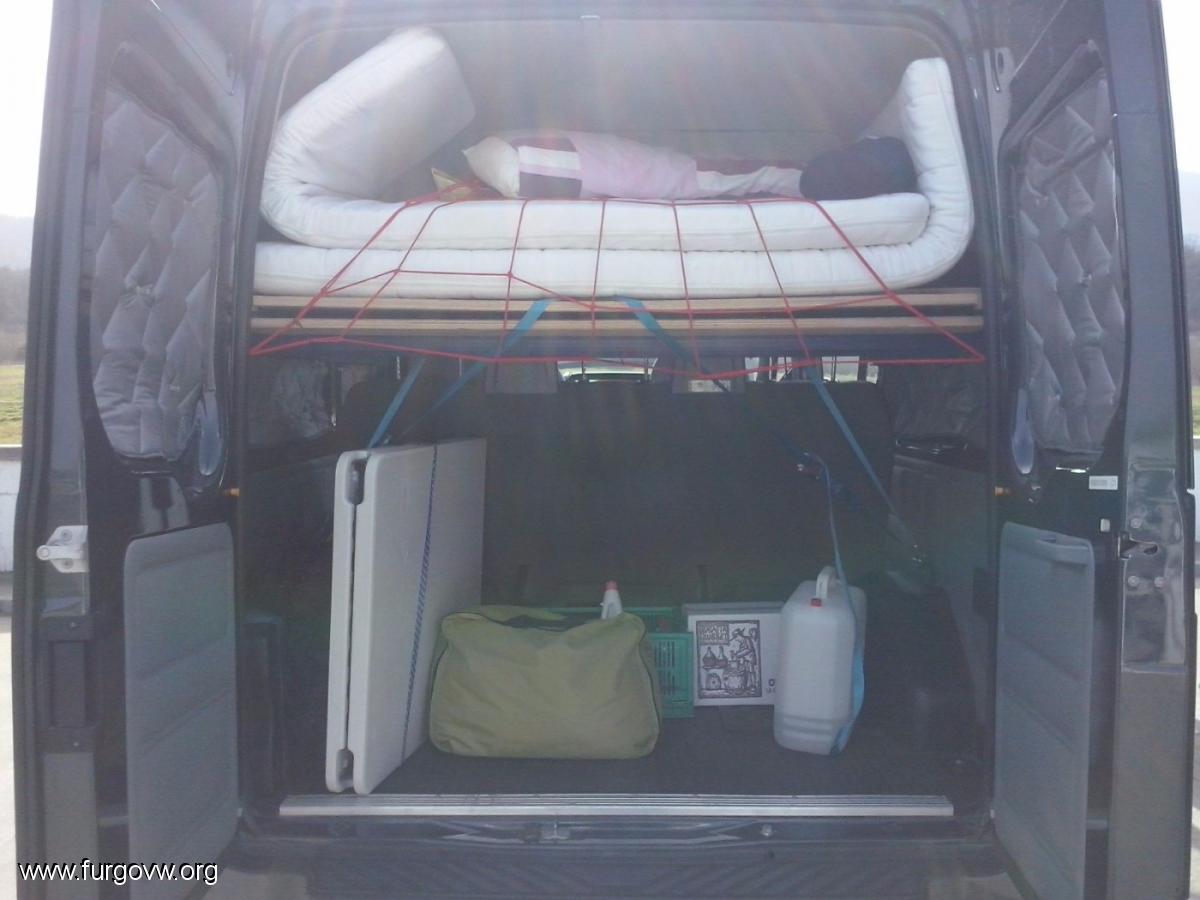

Para las plazas traseras he montado una estructura fasp (depúes de estudiar como montarla bien por las profundidades del foro, de nuevo gracias) teniendo muy claro que:
-nada de sobre-elevar (se multiplican tensiones sobre anclajes), ya se eleva el asiento
-tornilleria según fabricante: M12 de calidad 10.9 o superior, con contratuerca
-soportes inferiores que repartan tensiones a las alas de los arquillos
Así queda (el culo del asiento se levanta para acceder al cajón)

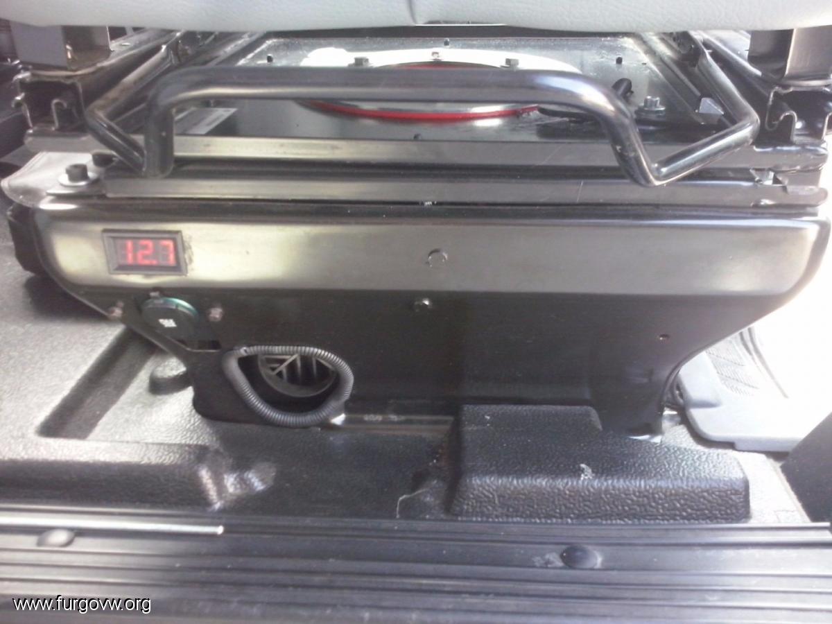

Bajo el asiento doble, bateria, centralita de niveles, centralita solar y alarma

La segunda cama, de uso puntual, se monta colocando la mesa en la otra guía, más baja y la pata se parte a la mitad. Haría falta un colchon finito para completar esta segunda cama.
El asiento doble no va a ser ese al final, para legalizarlo piden que sea un cajón con espumas, para no aumentar las inercias en caso de deceleración brusca. Con esas espumas ya se podrá montar la segunda cama, sin tener que cargar el colchón extra.
