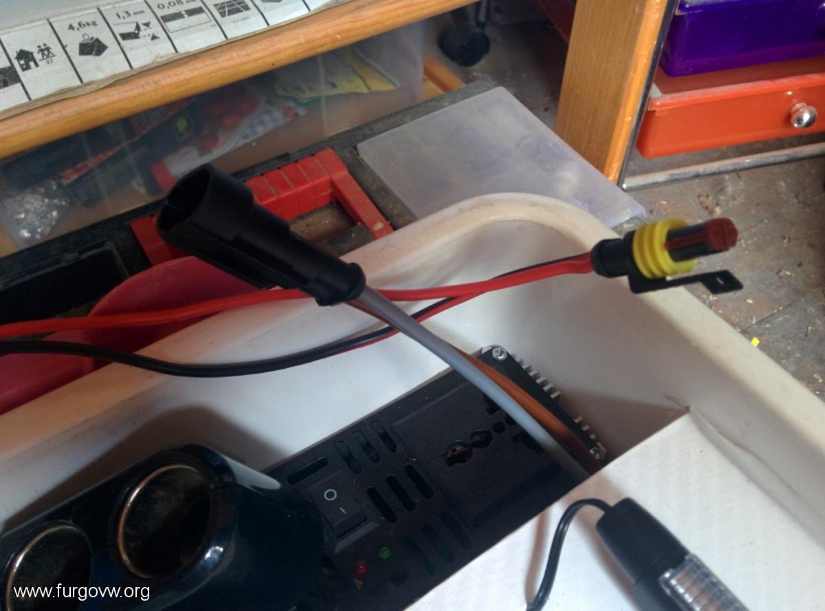

Bueno, el rele de momento lo voy a dejar aparcado y lo substituire por un desconectador de baterias, pero lo veo interesante ya que aunque es un quita y pon, en verano creo que lo voy a llevar mucho tiempo seguido, por lo que entonces si que sera interesante....
Habeis pensado en que a la "power heladera" hay que dejarle una ventilacion para el inversor?

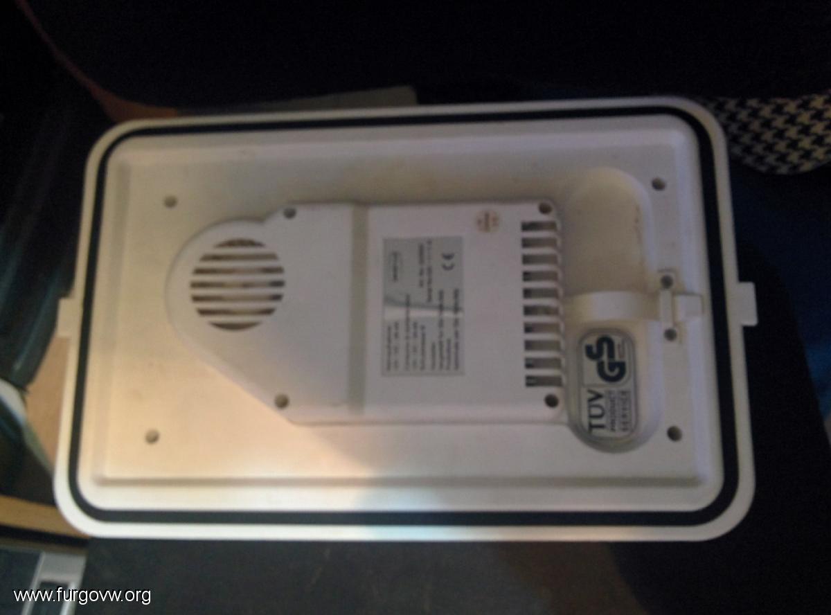

Para conectar cargador del lidel y cargarla en casa....a mi me aguanta todo el finde con la nevera enfriando en pleno agosto....le he puesto una clema de automocion como me recomendó perroflautero.
Ahhh la mia era del carrefour de esas que llevan motor y no enfrian casi...
Por lo que habia pensado que si hay problemas de refrigeracion ya tengo el ventilador instalado en la tapa.....ademas cierra bien.

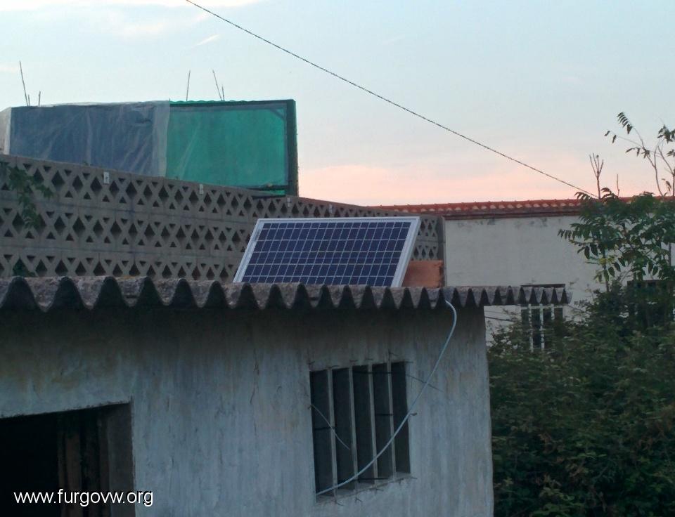

Voy a montar una placa solar con su regulador y conectores de quita y pon....
seguire el orden de conexion que recomienda  perrroflautero y listo.
no se si me explico.
P.D. Tengo una montada en el terreno desde hace ya unos años,ahora me doy cuenta que quiza la tendria que poner en posicion vertical para sacarle todo su rendimiento.
Que opinais.
La verdad que para cargar una mini bateria solar de 8 amperios y encender una luz y la radio me dá.

La nevera donde va metida la batería es de esas que llevan el motorcillo y enfrían 5 o 10 grados por debajo de lo que hay.
Llevo una indelb 31 litros de compresor y una batería de 88A...en modo eco y a 3 grados me aguanta más de 2 días.

No, desde luego. Sobre todo el inversor al funcionar genera calor que se tiene que disipar, por eso todos los inversores llevan ventiladores mas o menos ruidosos. Si metemos todo en una nevera.... Quedara aislado y ese calor no desaparecerá nunca!!!!
Por eso hay que mirar de hacer algún agujero y así darle un camino a ese calor. Si además ponemos un ventilador para forzar esa corriente de aire mejor.
Lo que no creo que sea tan buena idea es dejar la célula pelztier funcionando pues el consumo se va a disparar. Mejor algún sistema para automatizar cuando funcione el inversor o directamente cuando se genere calor.
