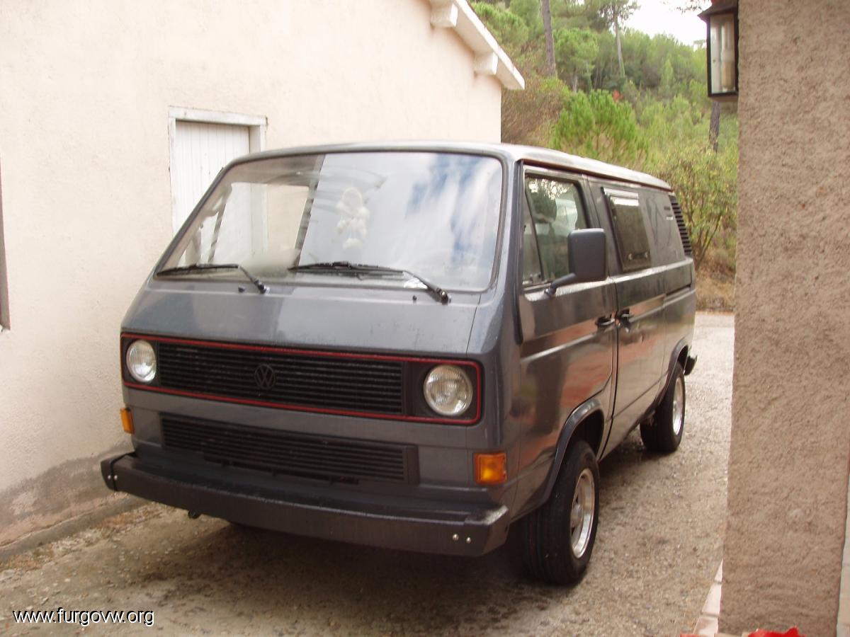

Al tema! Tengo una T3 de hace años que la puse a tono en su día, y por temas laborales la tuve que dejar parada unos años. Esta traía un motor 1.9d 1Y (montado de forma no muy pulida) que ya re-acondicione entero en la rectificadora, y ahora voy para volverla a poner en regla y ahora en la ITV se dan cuenta de que no es su motor. Encima se ve que no se puede homologar este motor.
Mi duda ahora es...  ¿busco un motor 1.6td o me lío en hacer un injerto de un Audi A3 tdi AHF que poseo? Soy mecánico, aunque los coches hace tiempo que no los toco mucho, me veo capaz de re-acondicionar y montar el 1.6. Aunque lo del injerto lo veo mas sudoroso, mas que nada por el tema electrónica. también he leído en el foro que es mas complicado por el tema inmovilizador y tendré que cambiar muchas piezas.
Digo un 1.6 porque también e leído que algunos comentáis que los demás acaban dando problemas.
También acepto consejos de otros motores homologables o que cuelen en ITV
Gracias por avanzado y espero vuestros sabios consejos!
