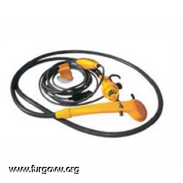

-ducha con pulsador de Lulu 20€:
http://www.lulukabaraka.com/fitxaProducte.aspx?idproducte=DP12V

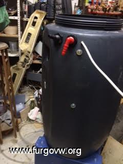

-bidon de agua de aprox 60 litros 15€ en Agrogomas

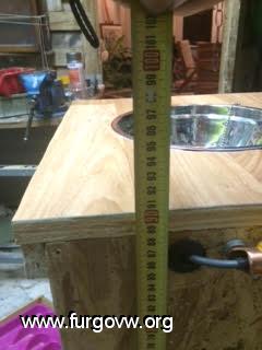

-con las siguientes medidas:

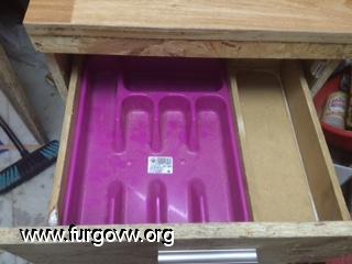

-un cajon para cubiertos, muy fino para que quepa el bidon y el desague:

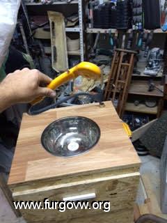

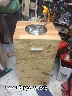

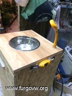

-este seria el aspecto general:

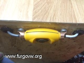

-detalle de como he empotrado el interruptor de la ducha:

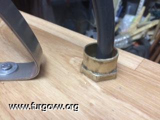

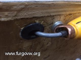

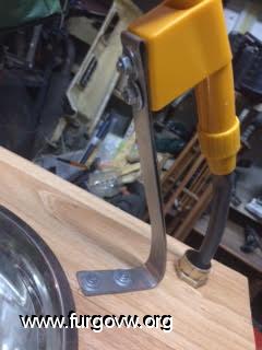

-por ultimo el detalle de el soporte que he hecho para usar la ducha de grifo y el "pasatubos" que me he inventado con una pieza de fontaneria:

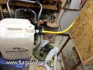

de mometo esto es todo, me queda conectar a deposito de sucia y conectar con racores y de forma estanca la bomba al bidon, tambien voy a hacerle una bocana de llenado, de este modo cuando el mueble este en su sitio todo sea automatico

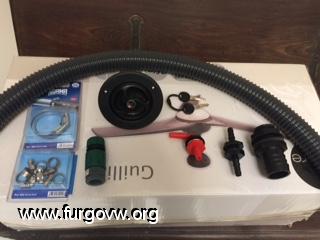

-los materiales a utilizar son estos:

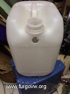

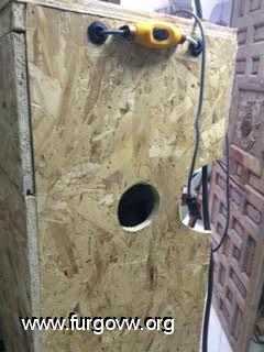

-hueco para la bocana de llenado:

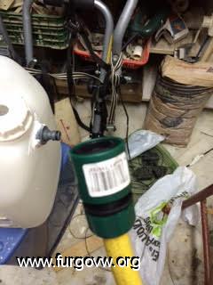

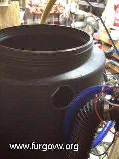

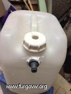

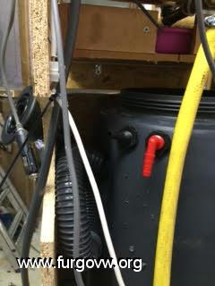

-racores para el tubo de la bomba, y para la entrada de aire en el deposito, tb d¡se puede ver el hueco de la entraba de agua al deposito:

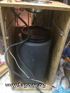

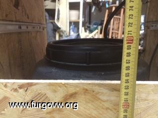

-encajamos el deposito en su lugar:

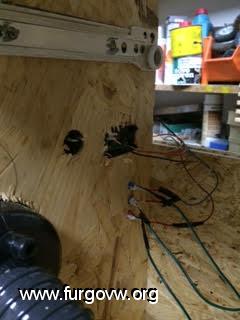

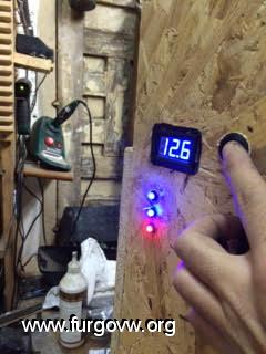

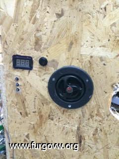

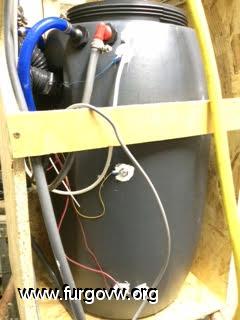

-aspecto desde el exterior, ya que voy a meter electricidad en el mueble he decidido meter un voltimetro y tb ponerle sensores de llenado al deposito:
-los sensores  los he fabricado con leds y tornillos, asi se ve por detras:

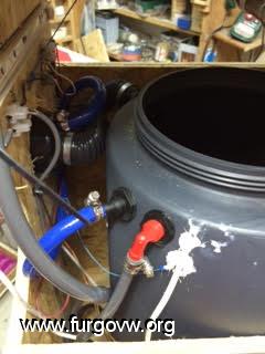

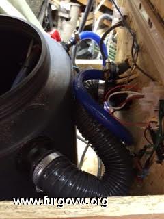

-comienzo a colocar tubos en su sitio, esto es una locura! tubo de llenado, tubo de la bonba, tubo del aire del deposito, tubo del desgue... y ademas los cables:
-por ultimo el deposito de sucias, lo he puesto con el automatico de una manguera:
