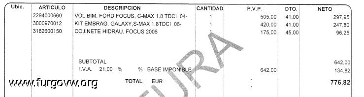

Ya que lo estuvimos hablando (gracias de nuevo Orca_Ma) os dejo el detalle de la factura de todo el Kit para el Focus 1.8 TDCI (2006) ...
