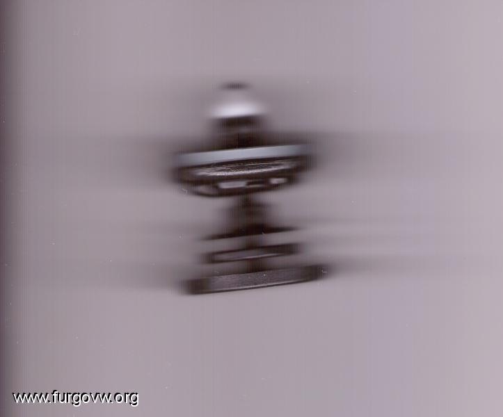

La grapa es esta, perdonad, pero la he escaneado....jejej es que no tengo la camara a mano......se rompen por donde el pitorro blanco al intentar sacarlas de su ubicacion en la chapa, para colocarlas hay que ponerlas primero en el panel y luego colocar éste contra la pared hasta que encaje.
besines...se aceptan ideas para lo de los altavoces.
