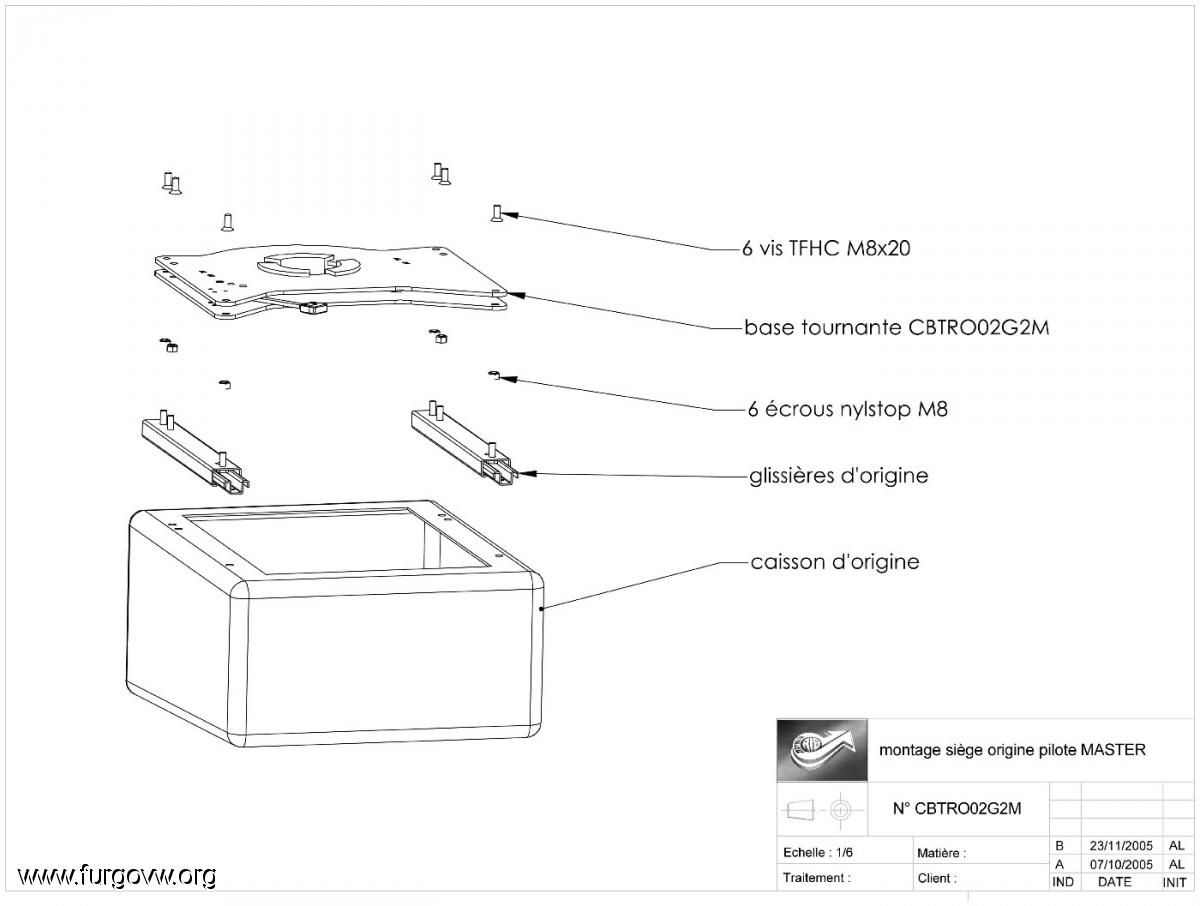

Aupa! Refloto este tema para aclarar una cosilla que puede dar lugar a confusión.
Pongo un títulillo por si alguno hace búsqueda por el foro: "problema base giratoria movano master. no coinciden agujeros"
El otro día fui a instalar en mi furgo la base giratoria del conductor, que es como la tuya, y me encontré con el mismo problema.
Busqué por internet y caí aquí, ante lo cual pensé: vaya pifia que se fabriquen mal las bases. Lo lógico habría sido dudar de mí mismo, pero al ver este hilo, pensé que era fallo del fabricante, así que contacté con luluka, que me la había vendido.
Les escribí pensando en devolverla o comprar otro modelo, para evitarme tener que modificar la base como hiciste tú, Tarmac.
Me pasaron las instrucciones que adjunto, que resolvieron mi problema.
Resulta que todas las bases que yo había montado se montaban por debajo de las guías, pero ésta va entre los raíles y el asiento.
Cierto es que no venían instrucciones con la base pero me temo que yo, de entrada, tampoco las habría leído... Que es lo mismo que tú hiciste, no Tarmac?  .meparto
Si es que somos unos ansiosos...  ;D
Por si a alguien más le pasa, ya sabéis: antes de modificar nada, consultar las instrucciones...  .meparto
Aprovecho para agradecerte todo el curro que has compartido, Tarmac, porque me ha sido utilísimo.  .palmas Ya he visto que vendes los muebles de esta furgo. Qué pena que a mí me haya pillado tarde... A ver qué nuevo montaje te curras ahora. Mucho ánimo y a disfrutar!
