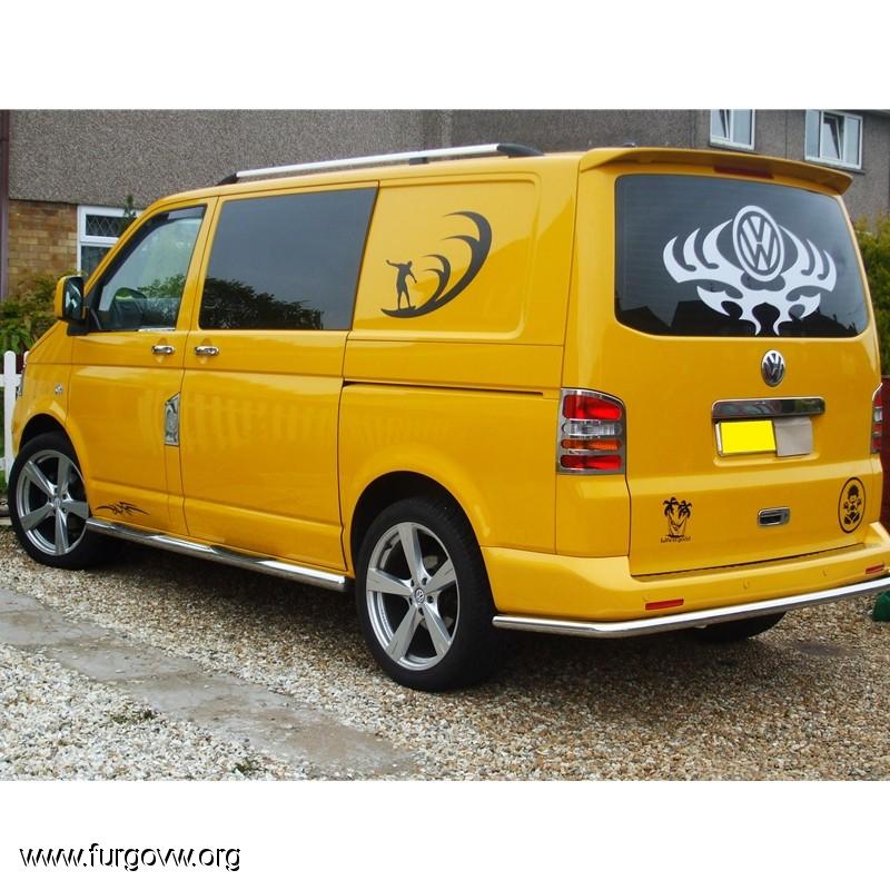

Yo alfinal las pinte y no me arrepiento de nada....mucho mejor pintadas....y de momento nada de pintara saltada....podeis verla en el link de abajo de la presentacion...un saludo
