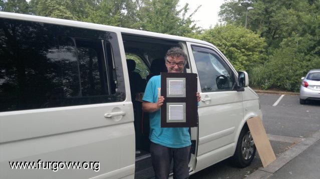

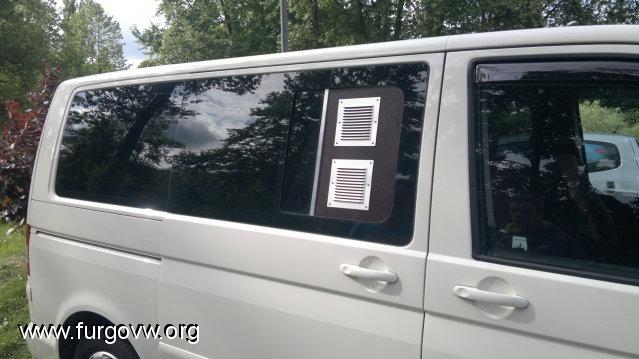

Hola, les paso los detalles para la construccion de una aeracion casera para el lado derecho ventanilla trasera de un T5 (multivan) me proporciona aire nuevo en la fourgo sin crear demasiada inseguridad, la verdad que queda muy rigida la estructura esta, estoy satisfecha, me costó 20 euritos, el cacho de madera unos 6€...aunque me costó conseguirlo ;D
Se engancha en el penùltimo tope de cierre de la ventanilla (antes de que se queda gran abierta)
el material necesario es :

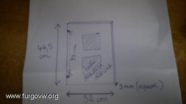

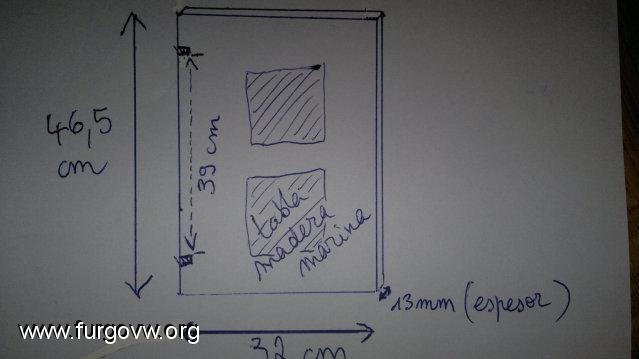

- una tabla de madera marina (varios espesores de tablas cruzadas) 32 X 46,5 cm con 9 mm de espesor, existe con revestimiento lacado por fuera y antideslizante para dentro, ambos lados negro ... solo queda por pintar las rejillas de aluminio de negro aunque asi tal cual me gusta bastante.

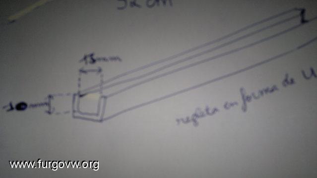

- una regleta en forma de U, en aluminio de 46 cm de largo (ver cuotas mas detalladas en el esquema mas abajo),

he aqui un par de fotos y esquema:
la regleta de aluminio de 46 cm de largo

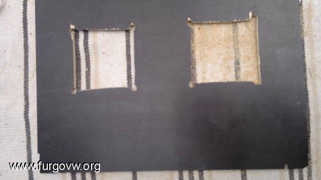

la tabla de madera marina

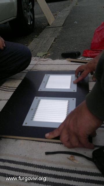

colocan los agujeros donde quieren, yo traté de no acercar los angulos de las rejillas al redondeo de la apertura de ventanilla...esto ya lo veràn en su momento, segun las rejillas que tienen a mano tambien...pero hay que dejar materia entre las rejillas para la rigidez del tema...
un poco de ayuda no viene nada mal...y eso que no teniamos tanta herramienta a mano, la sierra dejo de funcionar pos se me quemó el transformador...

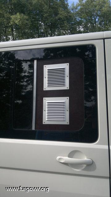

ahora solo falta colocar la regleta en forma de U para fijar la parte en la que vendrà a engancharse la ventanilla corredera...
hay que lijar la parte interior de la regleta abajo y arriba para que espose la forma de la moldura de plàstico del cierre de la ventanilla...
tuve que abrir con calas la U de la regleta y engacharla con tres trornillitos, los dos de las partes superior e inferio en alineacion y el tercer tornillito un poco desplazado para tratar de que adopte la forma dela ventanilla pues no es recta del todo, tiene una ligera curva...fue lo mas dificil de ajusta, pero queria un aluminio un poco resistente, que procure sensacion de seguridad, por si me lo olvido puesto...
Lo probé hasta circulando a baja velocidad de momento aguanta  8) ...claro no es igual perder un deflector que aquello que tiene su peso y volumen !!  :roll:

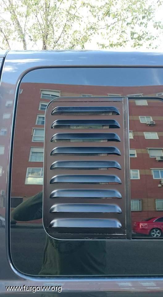

aqui ves la mia compañero:rejilla del leroy merlin con mosquitera 15 euros, perfiles de plastico para no arañar la ventana y ganar el centimetro que faltaba para cubrir la ventana 3 euros, spray negro 2 euros y un poco de pegamento para pegar los perfiles a la rejilla....espero que le valga mi idea a alguien..por cierto tengo una h1 travel

La mía como la de pepeegeo, con la rejilla de Leroy Merlin grande. No obstante el resultado de la de pakita202 es muy bueno pese a ser rejillas pequeñas, yo le daría una mano de spray para dejarlo más disimulado.

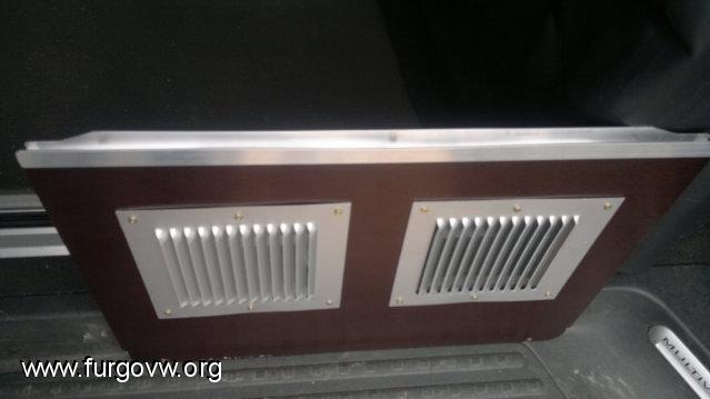

Muy buenas, unas preguntillas:
Las dos ranuras que has hecho a 39 cm para que son y de cuanto de profundidad? y los bocados que tiene la madera en ese mismo lado para que serian?
Me podrias poner una foto donde se vea bien lo que tuviste que lijar del perfil en U?
Gracias y un saludo.
