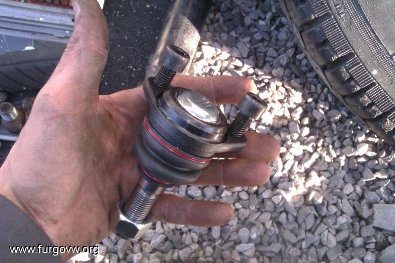

mil gracias juanma.... eres un crack!!!!!!!!  .ereselmejor .ereselmejor .ereselmejor .ereselmejor  fue un curro muy duro  :P :P acabamos reventados y malheridos....  .ladrillos .ladrillos
pongo otro par de fotos.....
una de las rotulas nuevas.... y otra de esta noche.... el nuevo frontal...  ;) sin faldon....para darle mas altura libre  ;D ;D y con otra pareja de faros...  ;D
Ahí ahí!! Ya tiene más pinta de sincro!!! Jejeje, un saludo Salva!!
