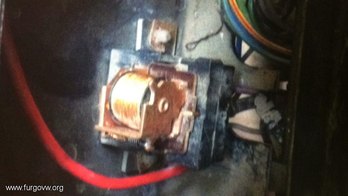

Según el esquema, debería tener un cable mas... es decir un cable rojo y llevar el cable a la admisión.
Ese cable Rojo de 2,5 mm de sección va al NO 87 del Relay,
A la resistencia le llega + a traves del común Nº 30 del Relay, resistencia N51 y es el común de relay Nº 30.
Entonces al F35, le llega el Violeta/ Negro y sale Negro que va al 12...... ( Eel 12 se que es positivo+ directo de la bateria, a al contacto bajo llave)
Y lo único que tengo que hacer es llevar ese rojo a la admisión, y unir el termoswitch con el violeta/negro... y el negro que sobra.
