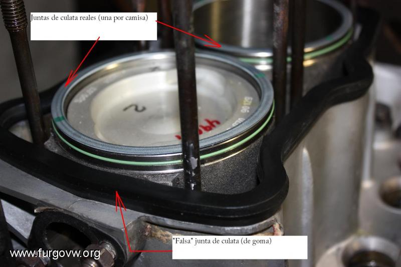

Bromas aparte. La junta de culata y las tóricas hay que ponerlas. Yo lo hice. En la página 16 tienes foto de las juntas de culata (te pongo el link)
Las juntas de culata en el DJ cumplen dos misiones. Por un lado han de sellar de las presiones de combustión pero transmitiendo calor entre culata/cilindro. Y por otro lado (en el motor DJ) ponen 1 mm de separación bajo la culata para conseguir un buen squish.
Las juntas suelen ser de aluminio (serie) o cobre (preparaciones). Lo importante es que sean de un material mas blando (pero resistente al calor y transmisor del mismo) para que al ser comprimidas entre cilindro y culata se amolden a ambas superficies y sellen de la presión de los gases de combustión.
He leído en foros americanos que algunos preparadores prescinden de ellas en los vw aircooled, pero nunca lo he visto en los watercooled (DJ o MV). Me consta que algunos de vw de aire no llevan estas juntas de serie, pero son otros motores con una relación de compresión mucho mas baja. Teóricamente si se mecaniza bien plana la superficie que toca entre culata y cilindro (en nuestros motores tiene forma de anillo, fácil) se podría prescindir de la junta. El problema en nuestro motor es que si prescindes de las juntas (de los anillos) la relación de compresión aumentaría muchísimo (y de serie ya es alta). Además fastidiaríamos el buen diseño de Squish, que es precisamente el "culpable" de que con una relación de compresión tan alta nuestro motor DJ no detone con 95. Vamos, que no poner juntas (sin modificar nada mas) es una pésima idea.
Citarsi las tiene q llevar y no las lleva, se supone que esto intervendrá, puede que drásticamente, en las distancias entre válvulas y el pistón en pms.
Esto es algo que a priori podría pasar si las válvulas tienen mucha alzada y el árbol es muy cruzado. En nuestro motor, el árbol de levas tiene poco cruce por lo que en el PMS de cruce (el momento mas crítico para posibles choques entre válvulas y pistón) las válvulas están muy poco abiertas. "No problema" aquí. De hecho yo he instalado un árbol de levas que da casi un mm mas de alzada máxima y sigo sin tener problemas de posibles choques (y aún me queda por instalar los ratio rockers de 1.25, que abren un poco mas las válvulas). De todas maneras, siempre conviene ir girando a mano suavemente el motor antes de arrancarlo, para poder detectar este problema en caso de que ocurra.
Espero haberte aclarado algo.
Citarademás cuando la culata esté apretada del todo, se supone que el cilindro no podría estar totalmente sujeto al bloque y a la culata, ya que faltaría por 'rellenar' el espacio vacante de esa junta.
Aquí tienes un pequeño error. Recuerda que por fuera la culata lleva las "falsas juntas de culata" que son de goma. Éstas tienen casi 1 cm de espesor por lo cual te dejarían montar la culata sin los anillos (se comprimen un poco mas y ya está).

Ciertamente en la foto que dices se distinguen visualmente las juntas de los cilindros, pero me dio por fijarme en la imagen que hace tres contando desde la que me has repetido aquí, en la que estás poniendo el sellante a la goma de la culata, y en esa imagen no pude diferenciar bien son dos elementos separados, cierto que se ven brillar un poco pero como has puestos los cilindros nuevos también ya no sabía si sería ese el acabado final de esos cilindros q pusiste. Como dije antes  es un post magnífico y debería cuidarme un poco a la hora de 'acusarte' de que algo no lo has detallado (me ruborizo :)), intentaré q no vuelva a suceder, aunque tendré q repasarme el post otra semana más!! y rezar para q baste con una vez más. Disculpa pues mi falta de atención.
Al punto donde dices q erro, también tienes razón, repasándolo bien todo como funciona encontré que tienes razón con lo del apriete de la culata, según lo planteé yo, la culata apretaría toda sobre la goma, lo cual está claro que no va a ser, es por tanto como tu dices :)

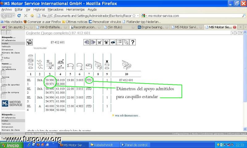

Siguiendo tus instrucciones :), compré las dos culatas, los cilindros, pistones etc, pero llegado a los rodamientos del cigüeñal, y aunque he leído lo del azul y lo del rojo, y las peculiaridades de los mismos, yo no m aclaro con los míos, y mirando repuestos, me ha dado por pensar que tal vez hayan 3 tipos, azul, rojo y sin color, o sea 'normales' y no se q decidir sobre el tema y es aquí donde te pido consejo de dónde comprar esos casquillos de bielas y cigüeñal y cuales comprar. Otra cosa es q tu puedas aconsejarme sobre ello, pero yo ya te pedido consejo jeje
En otro post de tu colega el ex-jeeper (otro monstruo por cierto), muestra en una imagen donde se ven unas marcas de pintura azules, y aunque creo entender q tu obvias que si no llevan las macas azules es por q son los rojos, al mirar en una web de recambios el despiece de motor, creo que veo tres números OEM que dicen ser rodamientos de cigüeñal, con lo que me da a entender que al menos habrá tres tipos, y que los rojos, irán marcados con color rojo, y los que no tienen nada, serían los 'standar'. Pero debo puntualizar que el despiece de donde saqué esas referencias OEM era la del modelo 91 y la mía es del 89, con lo q todo esto tiene muchas posibilidades d ser una pájara mental y nada más.

CitarSiguiendo tus instrucciones :), compré las dos culatas, los cilindros, pistones etc, pero llegado a los rodamientos del cigüeñal, y aunque he leído lo del azul y lo del rojo, y las peculiaridades de los mismos, yo no m aclaro con los míos, y mirando repuestos, me ha dado por pensar que tal vez hayan 3 tipos, azul, rojo y sin color, o sea 'normales' y no se q decidir sobre el tema y es aquí donde te pido consejo de dónde comprar esos casquillos de bielas y cigüeñal y cuales comprar. Otra cosa es q tu puedas aconsejarme sobre ello, pero yo ya te pedido consejo jeje
Bromas aparte. El tema de los casquillos me llevó un poco de cráneo. Al final me pareció entender -hace ya mucho tiempo- que había dos tipos: los azules y los rojos. Los azules son para muñequillas ligeramente mas grandes que los rojos (hablo de centésimas de mm).
Podría ser (suposición que me hago yo que la razón de estas dos posibilidades era debida al proveedor/mecanizado de los cigüeñales: los que salía ligeramente mas grandes de un valor, azules y los que salían ligeramente mas pequeños, rojos. Luego, con mejoras en el proceso de mecanizado (y/o proveedor) esto se subsanó y todos los cigüeñales ya salían con una tolerancia mas exacta (azules). Según este criterio a partir de una fecha de fabricación solo existirían los azules. Mi furgo es del 89 (y llevaba azules), la de Juanma también.
Has de medir tus muñequillas del cigüeñal para saber cual equipo has de comprar. En este cuadro viene un resumen:
Y yo los compré en Kaefer-co. En el hilo lo tienes.
