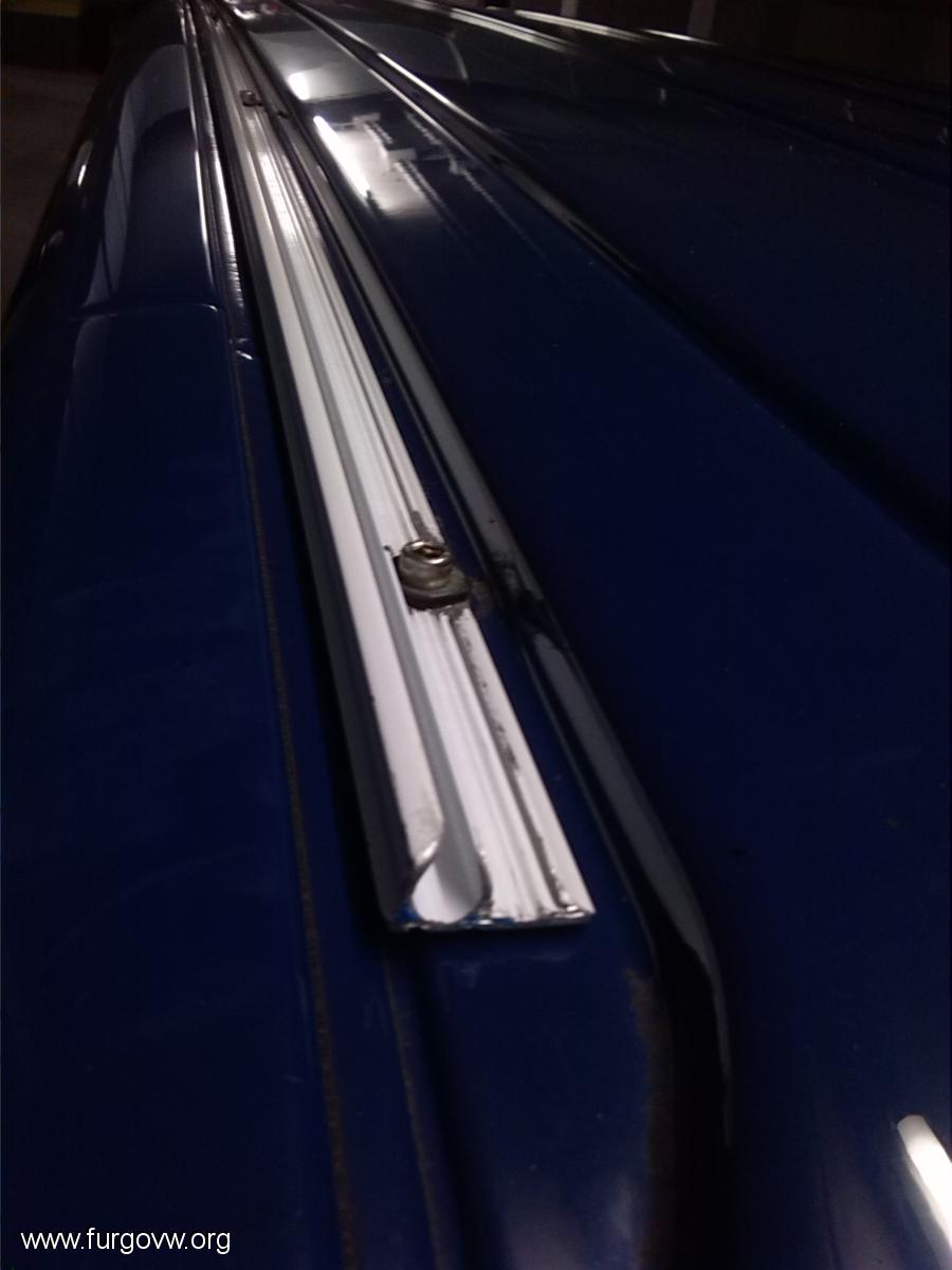

fondistak
Yo el rail metalico lo he fijado a los 4 tornillos da la vaca. Agujerear el perfil y fijarlo con tornillos inoxidables, arandelas de goma (las de fontaneria) y arandelas planas para que hagan mas presion a las arandelas de goma.

Agosto 05, 2014, 22:32:25 pm #10 Ultima modificación: Agosto 05, 2014, 22:57:19 pm por fondistak
]Me pillais fuera!
tengo fotos en el movil...pero no se como se cargan.... :-\
Intentare a la vuelta
Haber si los podeos ver!
En una el tipo de perfil, de aluminio, blanco. He lijado los cantos, para que sea mas facil colocar el toldo y no dañarlo.
El tornillo no se si se vera muy bien.....a ver si os sirve...
