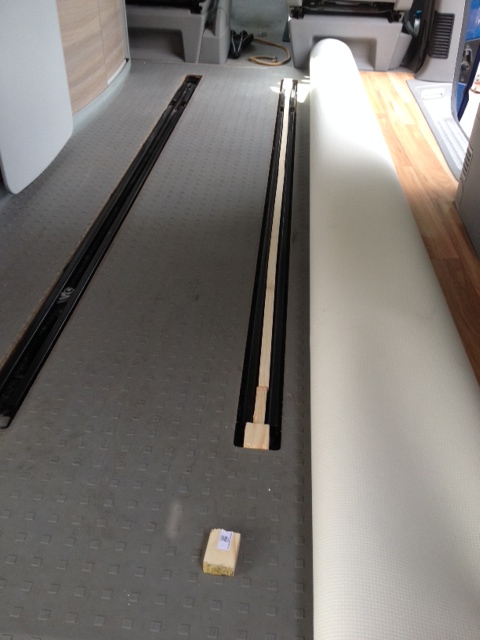

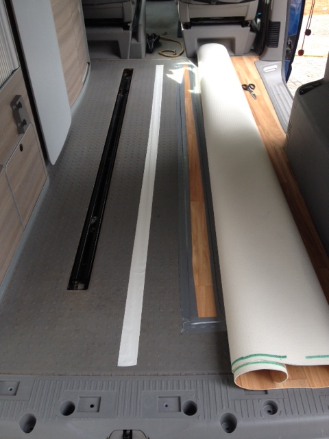

Yo este fin de semana, aprovechando que llovía aquí en Madrid, me e decidido a reproducir tu tuto ya que no podía mas con el suelo, estaba harto de ponerme como la cenicienta ahí de rodillas a limpiar con estropajo el magnifico suelo atrapa polvo...
No se si, es en este hilo o en otro que hay de un forero que ha echo un vídeo tutorial, pero preguntaban acerca de el bulto que queda si dejar las guías centrales. Yo me decidí a condenar ese carril ya que no vale para nada, y no quería un bulto en medio de la furgo. Lo que pasa que si te limitas a dejarlo vacio tienes muchas posibilidades de dejar un agujero del 15. Así que os pongo unas fotillos de la solución, que el suelo queda practicamente plano, plano.....
-2 Listones de 90cm de 2x3 (lo idela seria uno de 2mts)
-1 Listón de 90cm de 2x3,5
- Un Poco de Sintasol de lo que sobra cuando cortas
También deciros, que todos decís que lo mas difícil es sacar el asiento ese de 700kg  .nono, pero eso se nos dio fácil, en 3 minutos lo teníamos sacado, sin embargo las guías, aun con inventos de sujeta-cables y todo,  me tire un montón hasta que se nos ocurrió levantar la parte de atrás del carril y tirar hacia mi, en vez de haci arriba ( no se si me explico) y salia como la seda!
Me e enrollado un poco, pero espero que a alguien le sirva de ayuda, Un abrazo!

Es verdad lo que dices del carril central que keda un poco abombado, lo del liston de madera lo pense yo despues jejeje, pero le puse bastante pegue de doble cara y como que pase de despegarlo todo. Decir que si no lo quitan, que las parientas tengan cuidado si entrar con tacones de esos finos, la mia hizo un pequeño agujero en la goma. Que entren descalzas jajajajaja.
