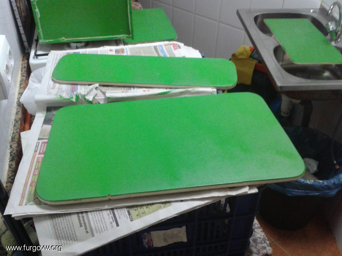

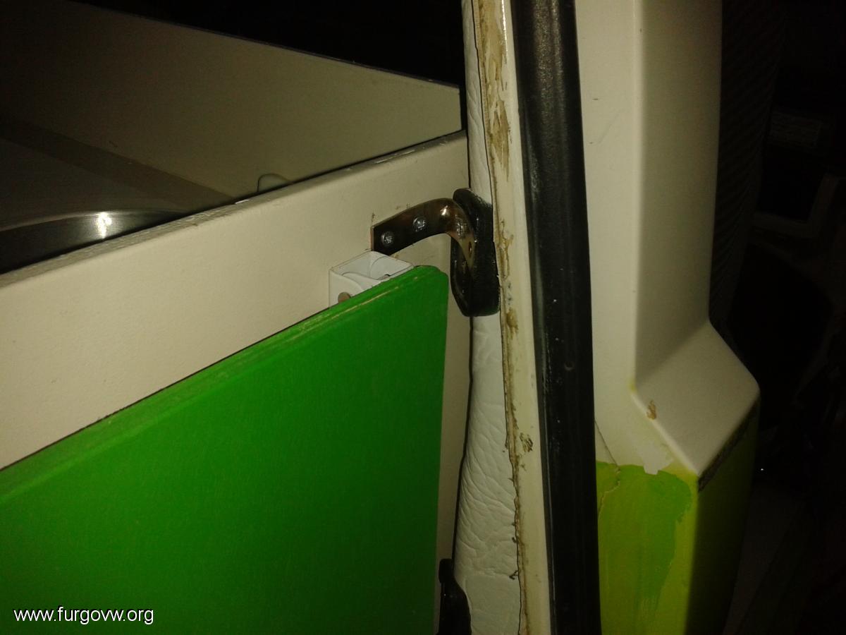

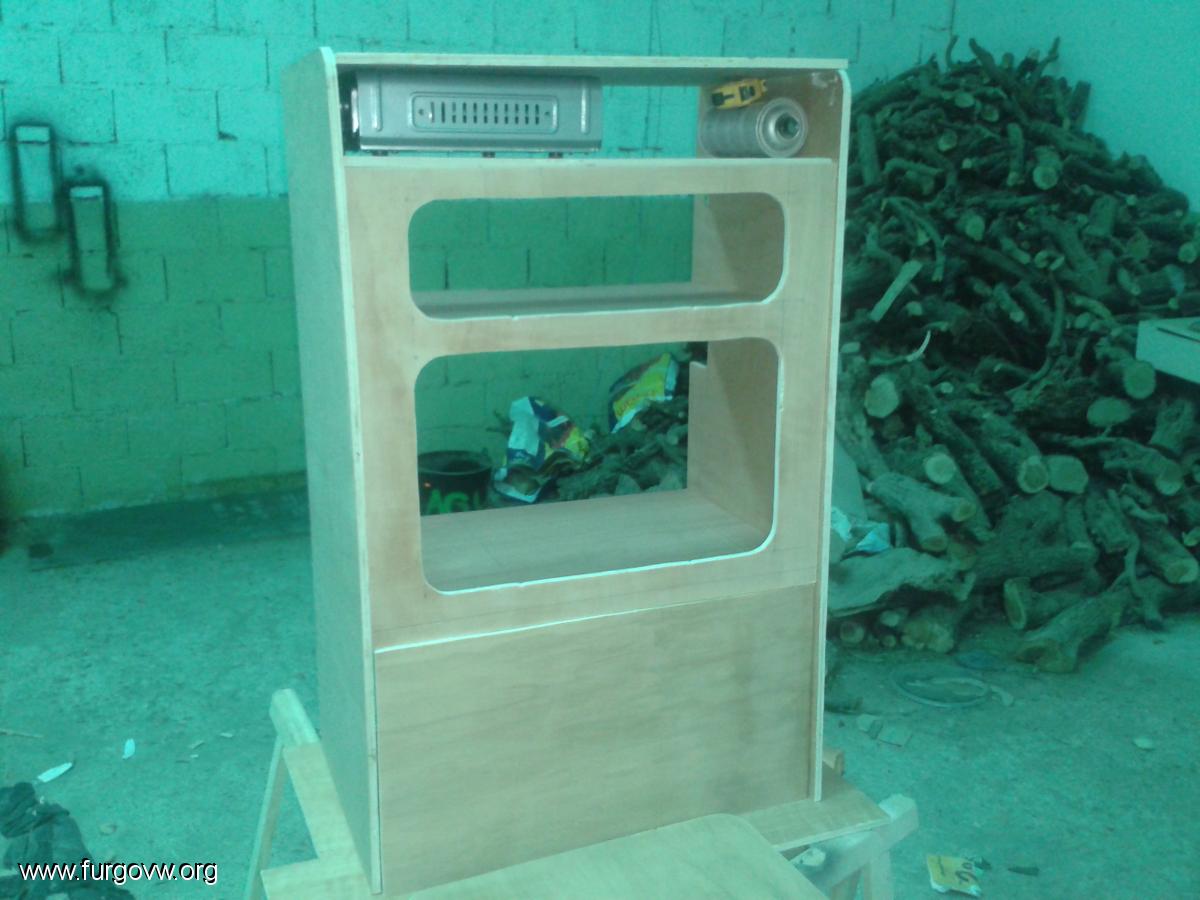

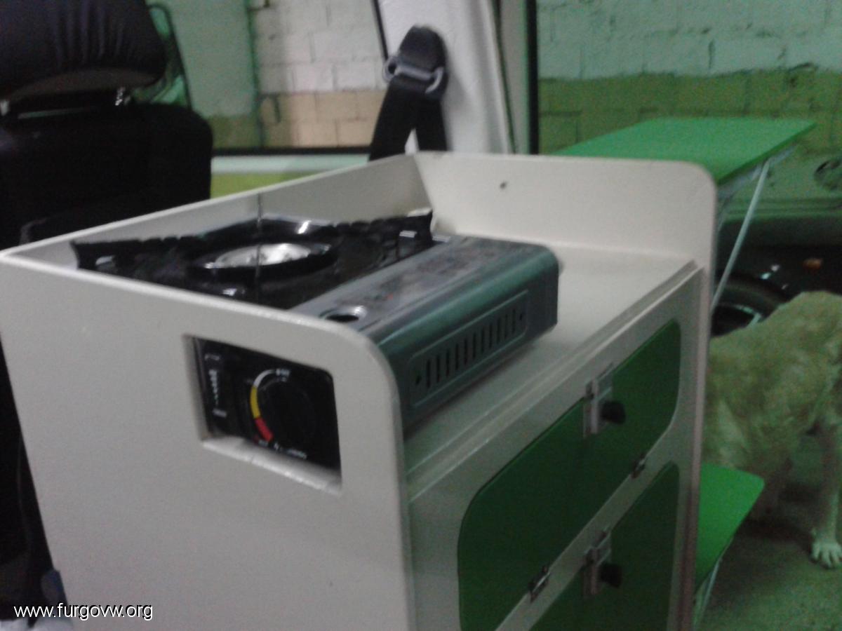

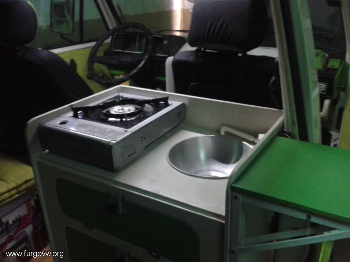

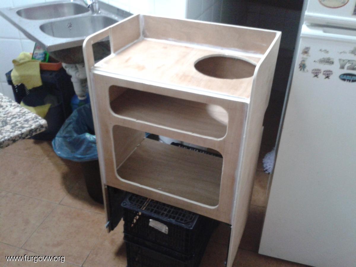

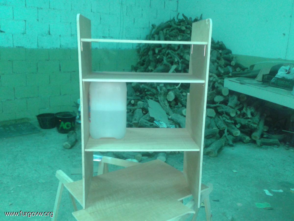

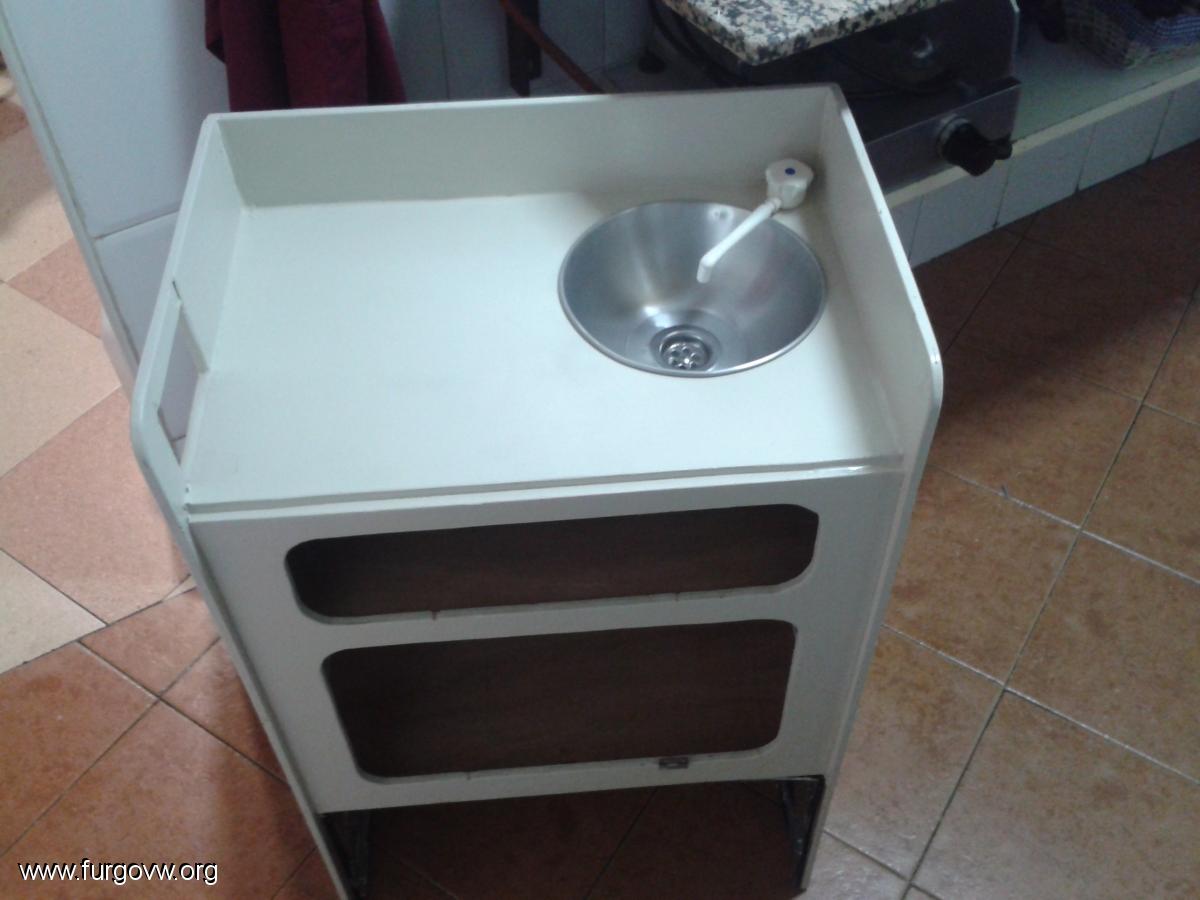

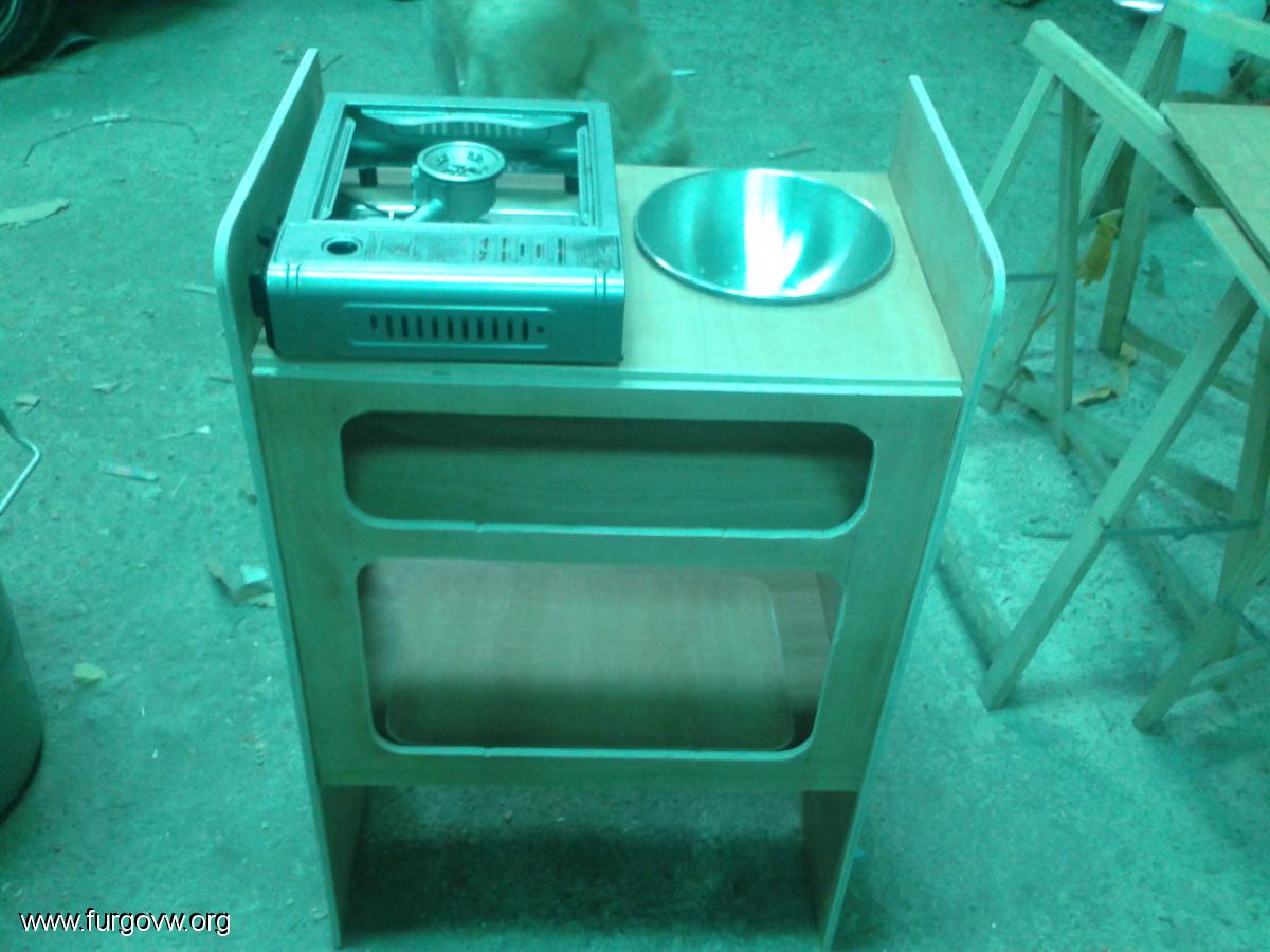

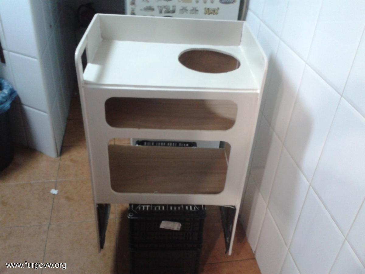

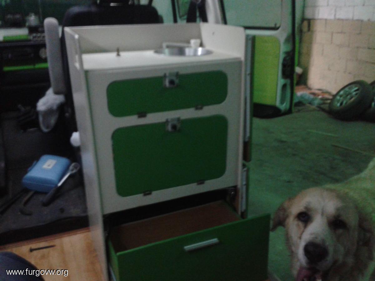

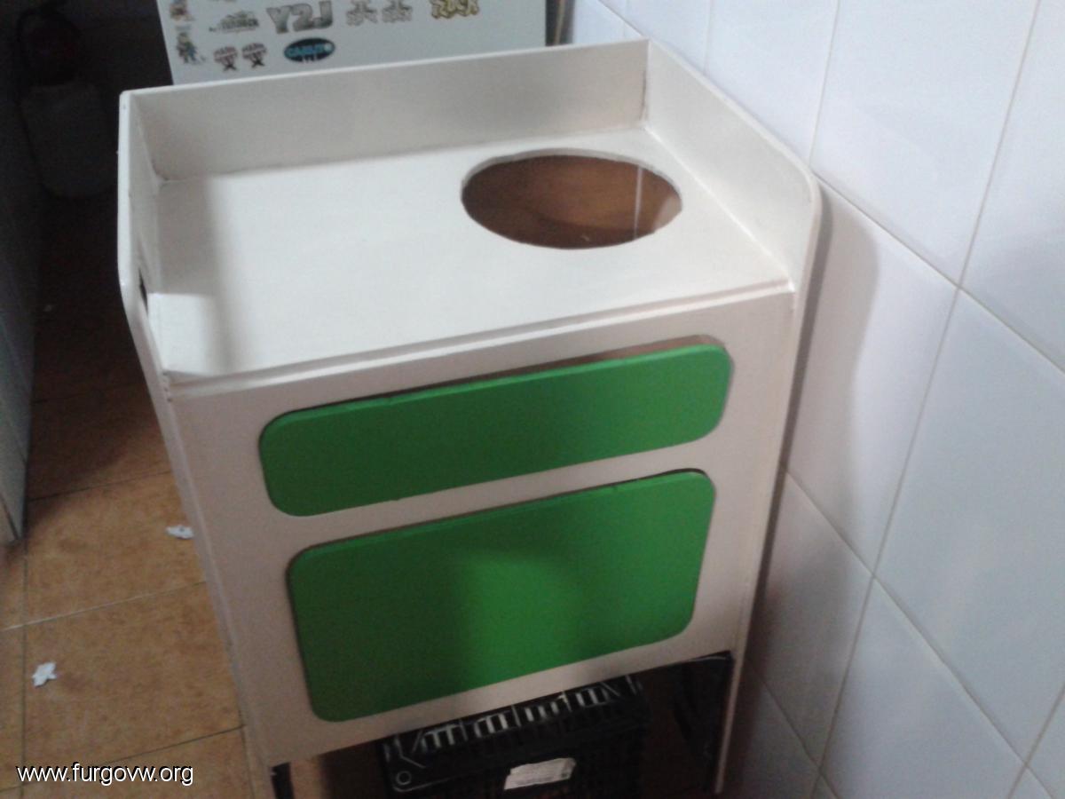

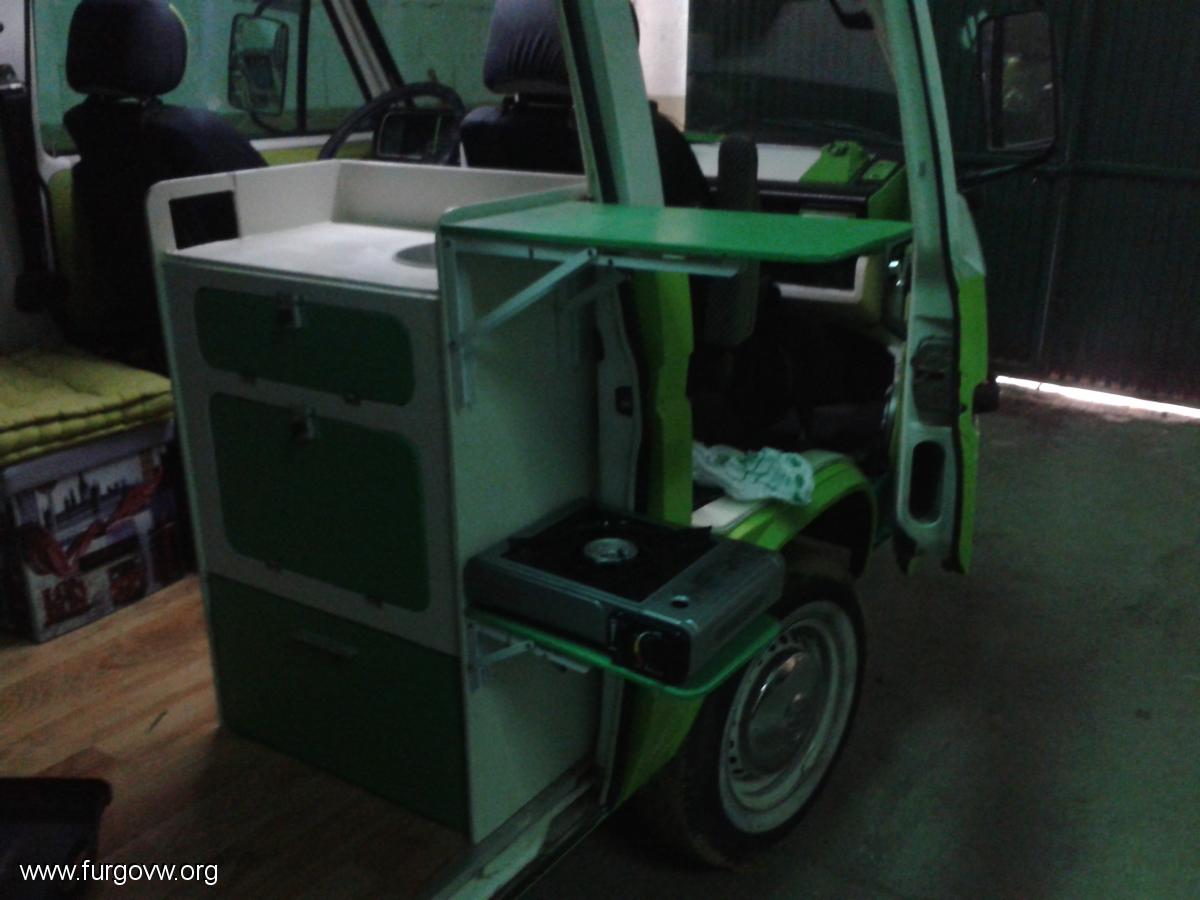

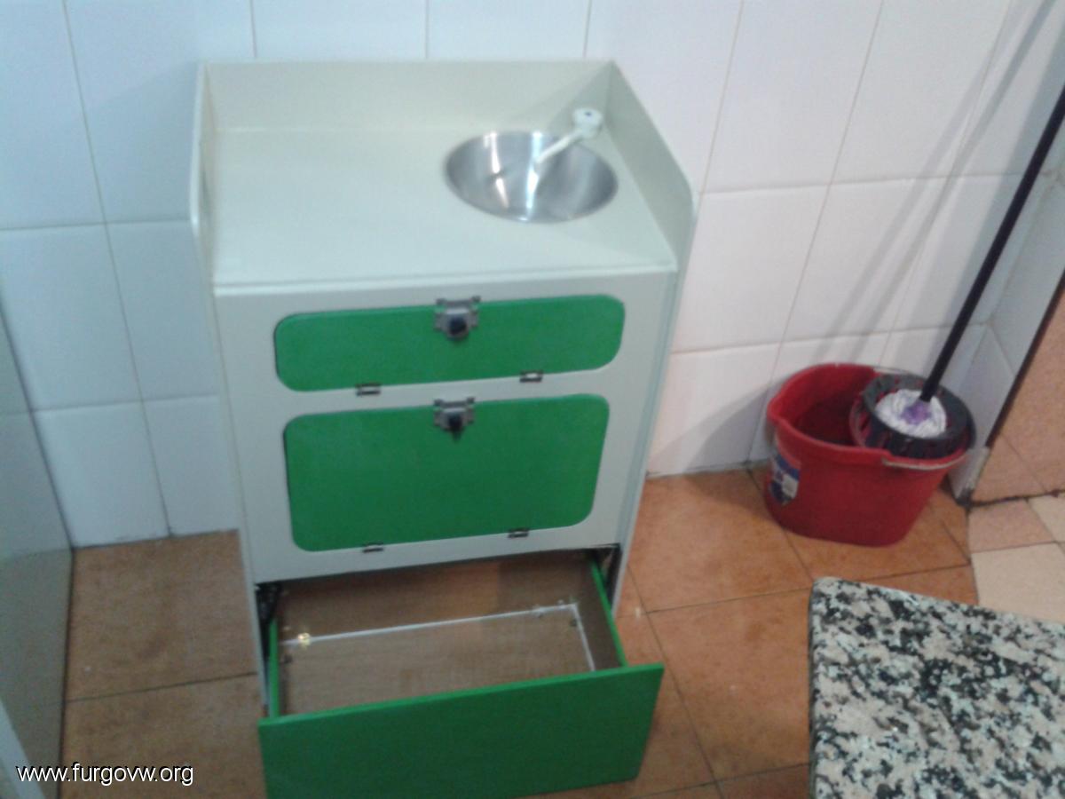

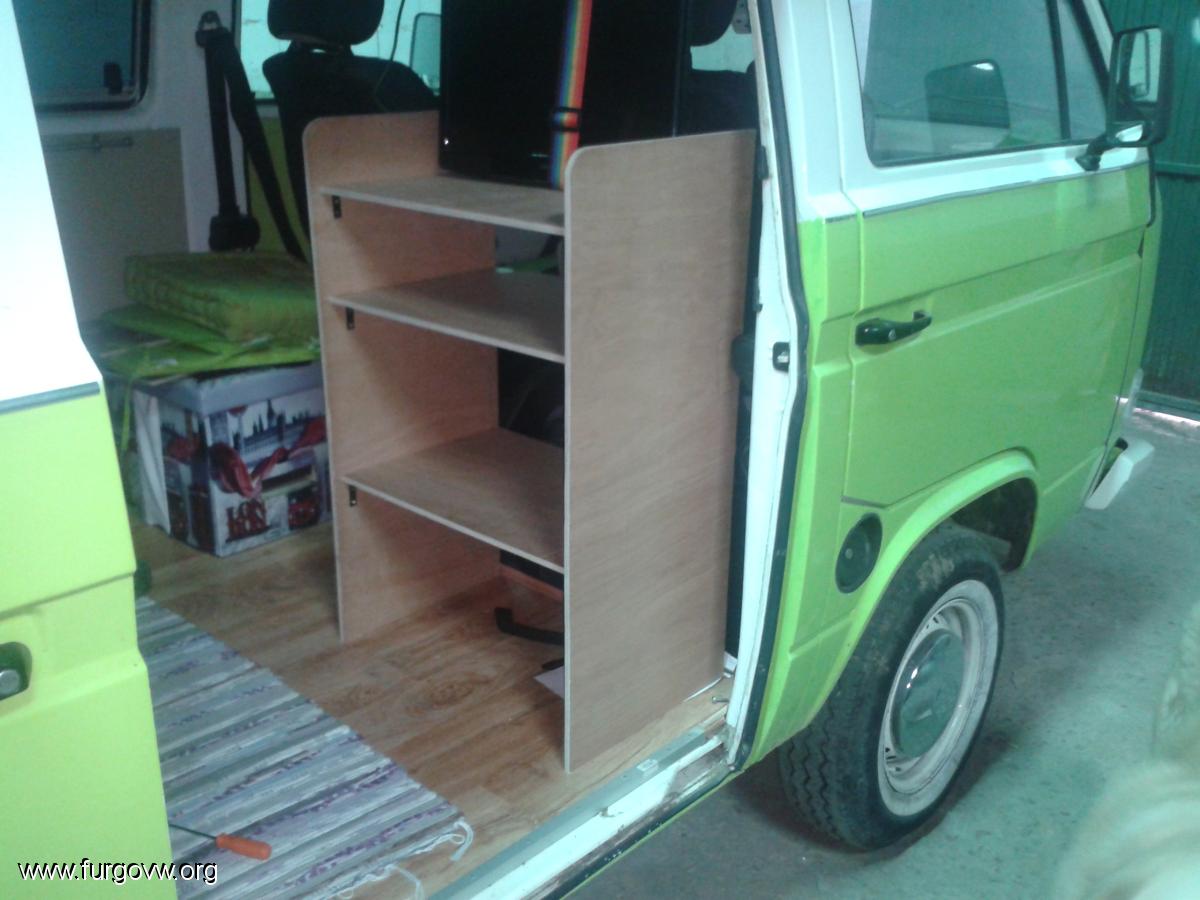

Buno siguiendo con la camperizqcion y con el niño acuestas nos vimos q nos hacia falta un mueble para guardar mas chiwme.
asiq hicimos uno tipo multivan, los q van tras el asiento del copiloto.
y esto es lo q me ha salido.
falta montar luces y la boma.del agua.

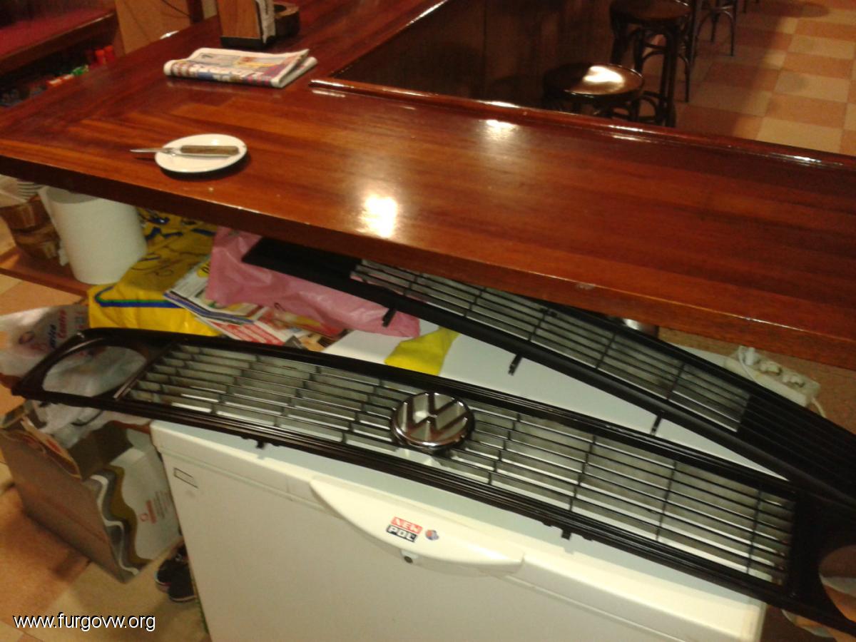

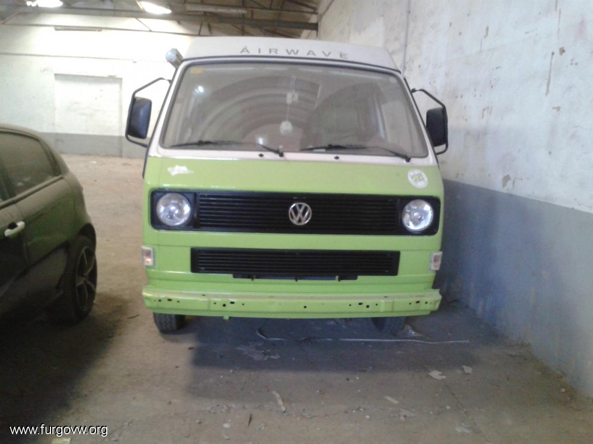

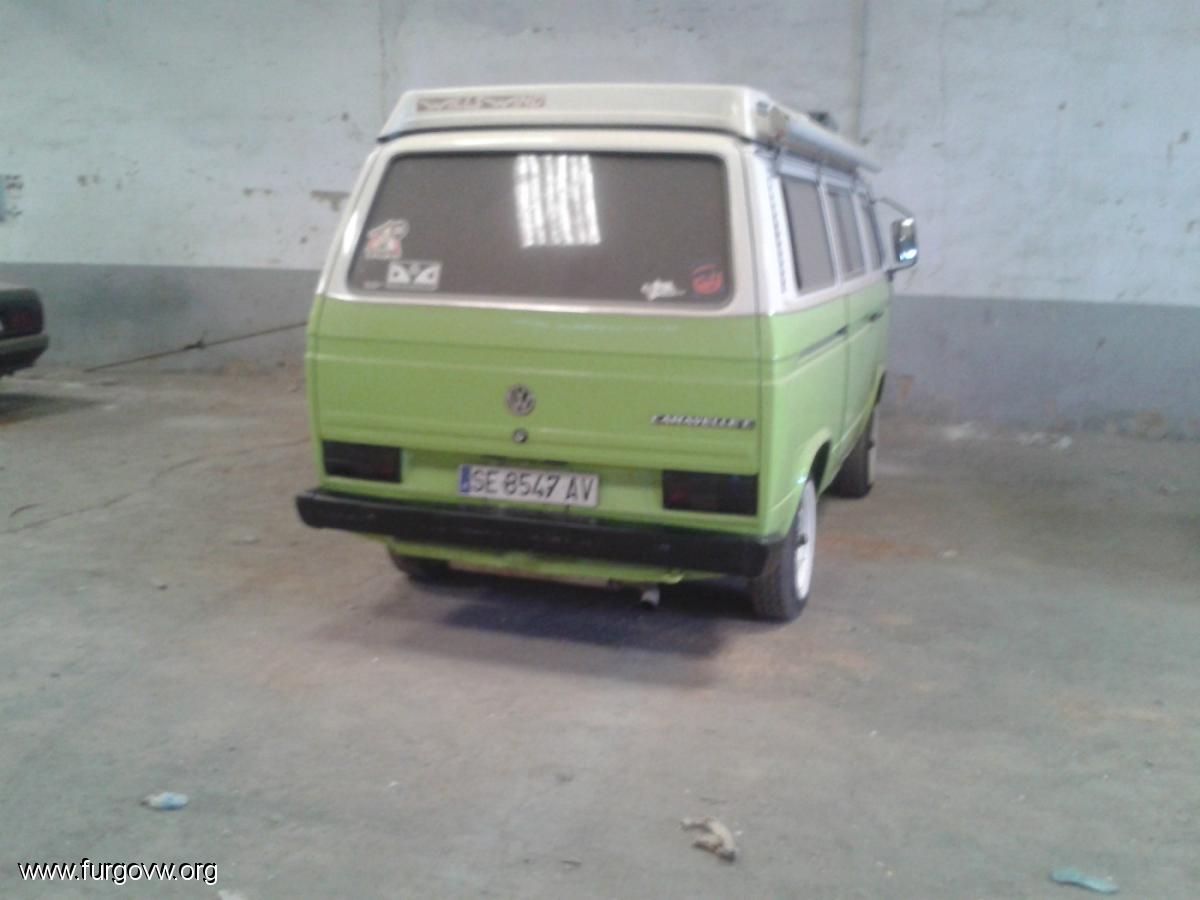

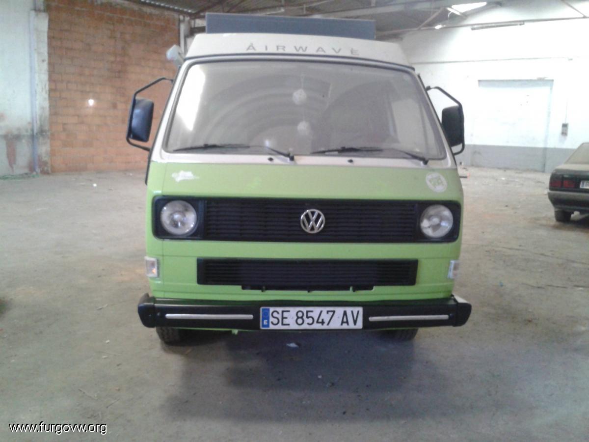

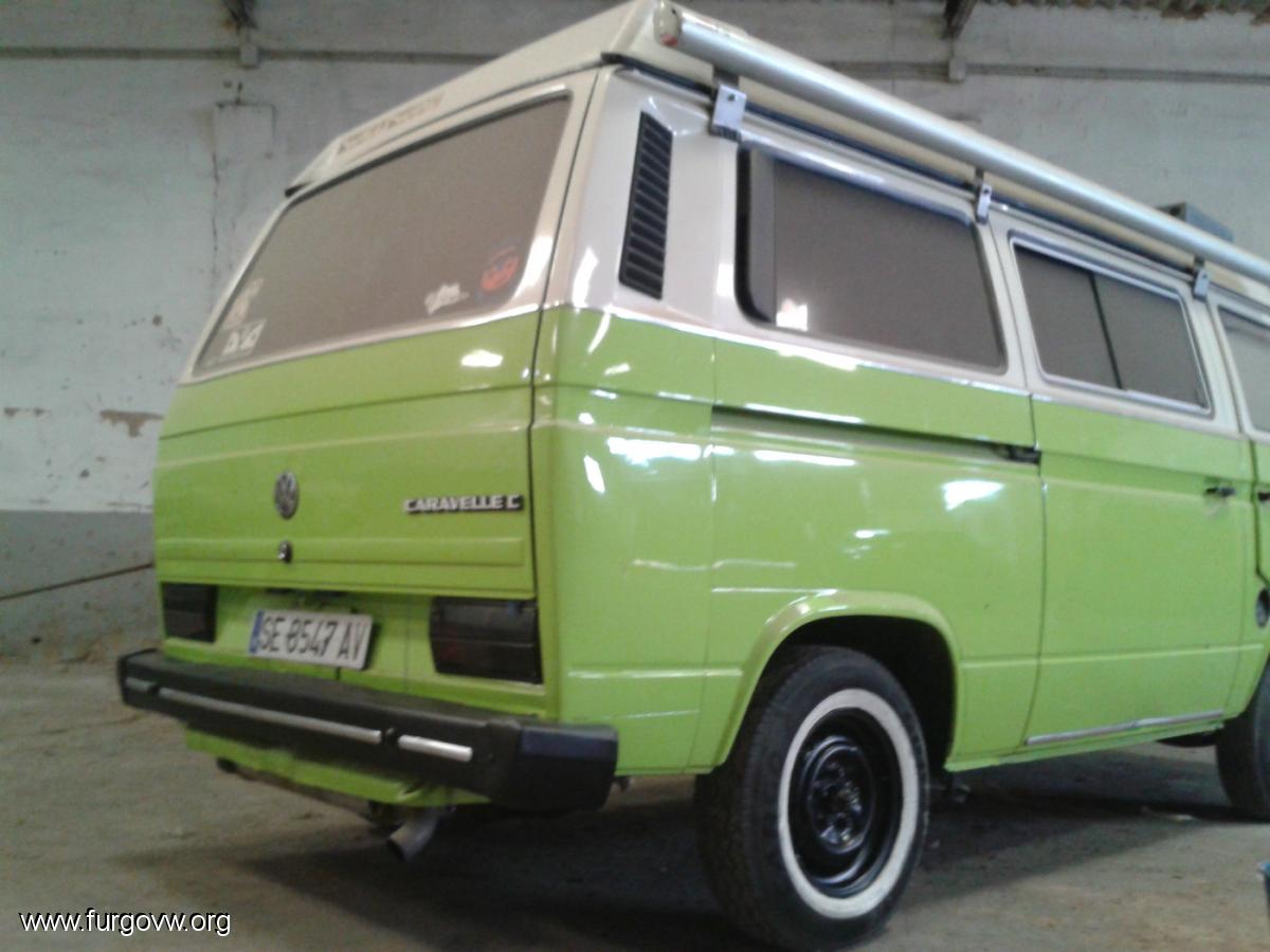

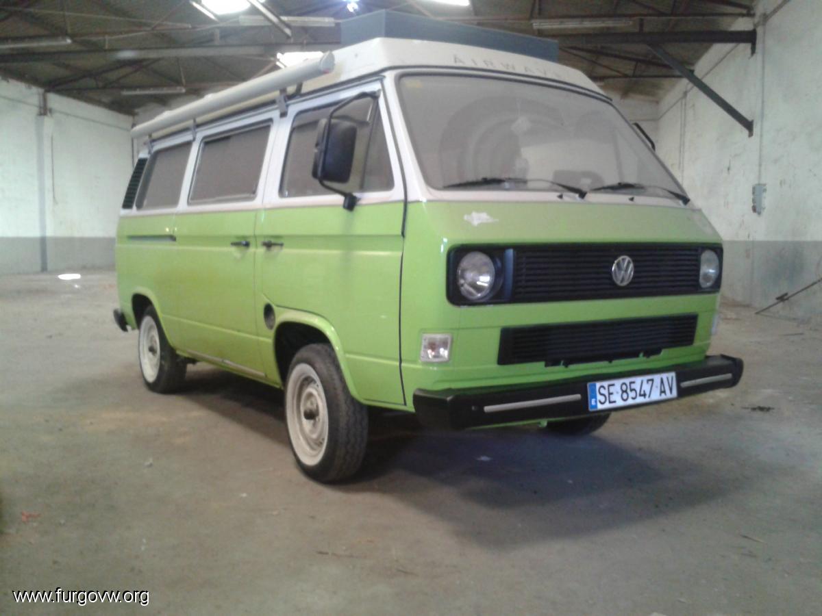

Bueno a peticion de varios amigos y algun que otro forero le hemos dado a La Vieja un cambio de Look.
Simplememnte se le han cambiad las rejillas, parachoques y llantas pintadas en negro mate... el resultado espectacular!!!

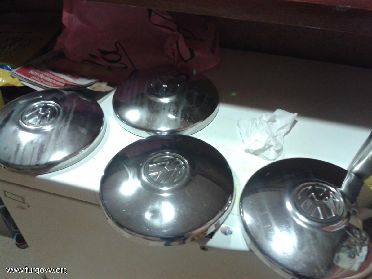

Lo primero de todo un buen pulido a los tapacubos cromados.

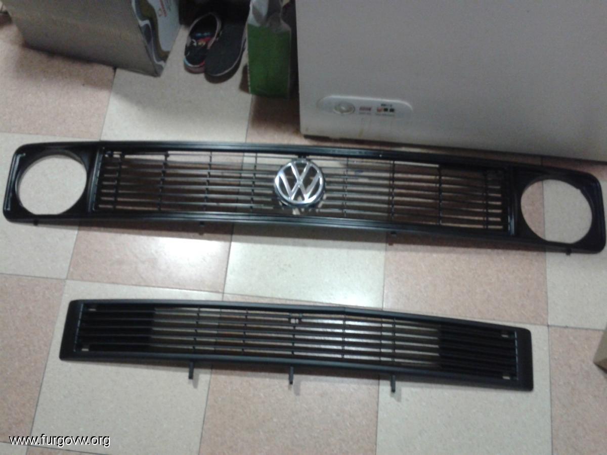

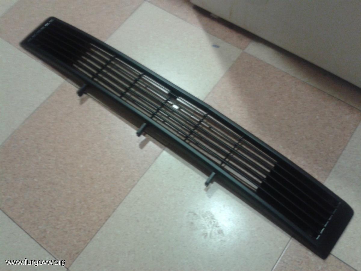

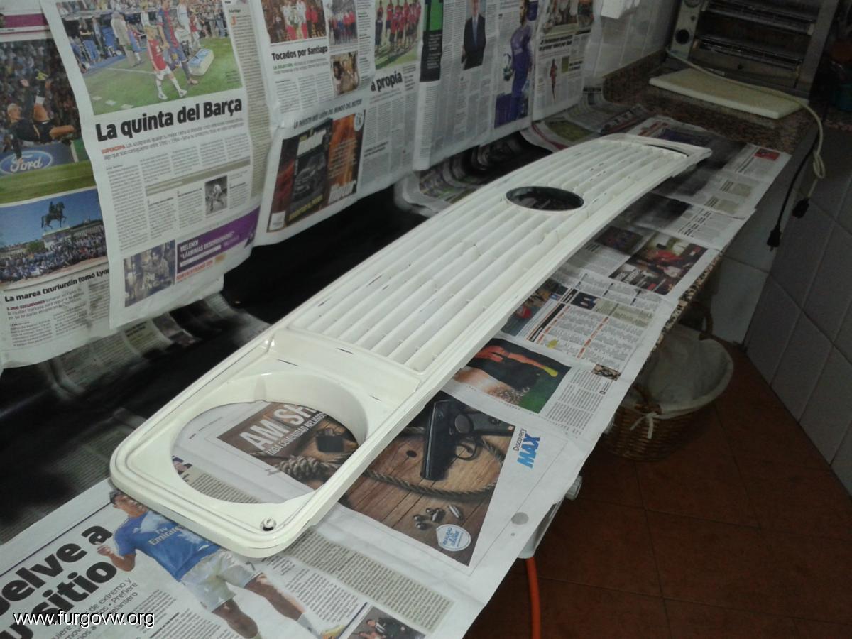

Rejillas lijadas y preparadas para el baño de color
aqui ya pintadas!!!!!
Y puestas provisionalmente.

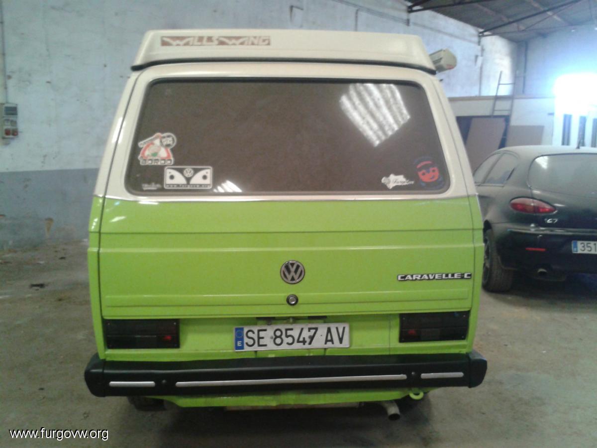

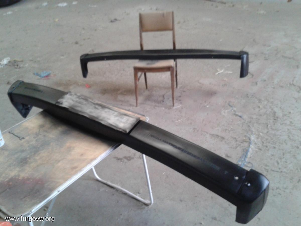

Ahora pasamos con los parachoques, lijados y pintados en negro mate con molduras pintadas en gris
y ahora a colocarlos!!
.baba .baba .baba .baba .baba
Y ahota tocan las llantas...
Aki ya todo montado

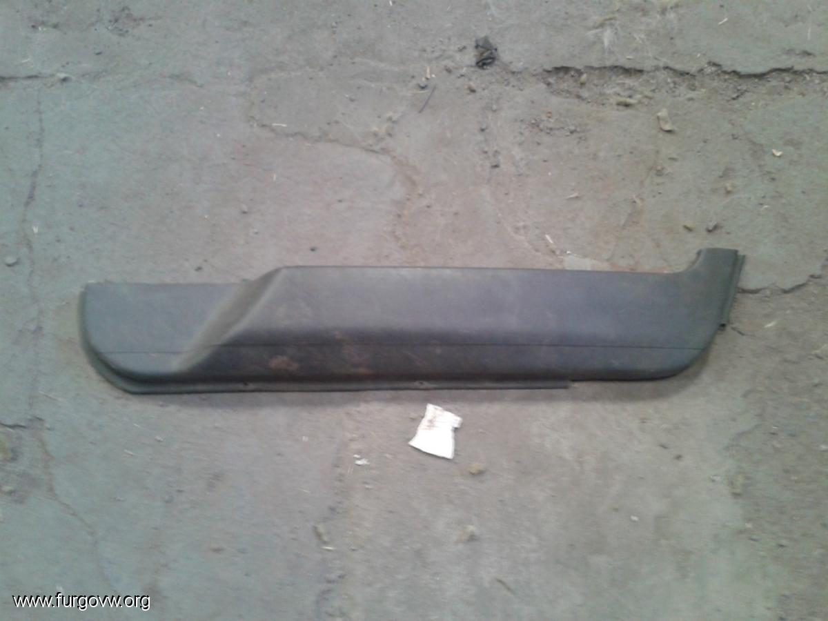

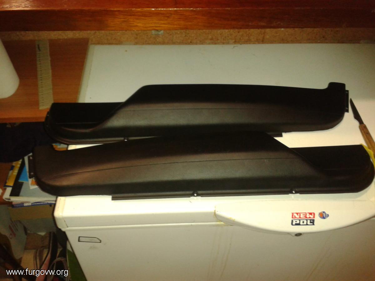

Guanteras de puerta de Renault 21 en una T3
Viendo un renault 21 bandonao q habiia por ahi vi q las guanteras de las puerrtas delanteras tenian una buena forma para intentar adaptarlas a la t3, ya q unas nuevas valen una pasta y dificiles de encontrar y estas han salido gratis.
despues de desmontarlas y ver como qedarian se le recorto la parte q va atornillada al marco de la puerta y vimos q el angulo de la puerta del renault no era igual q el de la t3 y recortamos un poco, has un nervio q viene en la guantera.
Aqui ya recortado, la parte q he dicho es la de la derecha, es un pelin mas grande... unos 5-6cmts.
estaban en gris y los pintamos en negro mate q nos habia sobrado de las llantas y rejillas.
Para q encaje perfectamente hay q recortar la zona de aireacion de la puerta de la t3, es un simple "labio" o reborde donde se alojan los tornillos.
Despues de recortar y lijar un pelin, hacer nuevos agujeros las colocamos y quedan asi...
Encajan a la perfeccion, no choca con los asientos y disponemos de un brico barato y muy util...

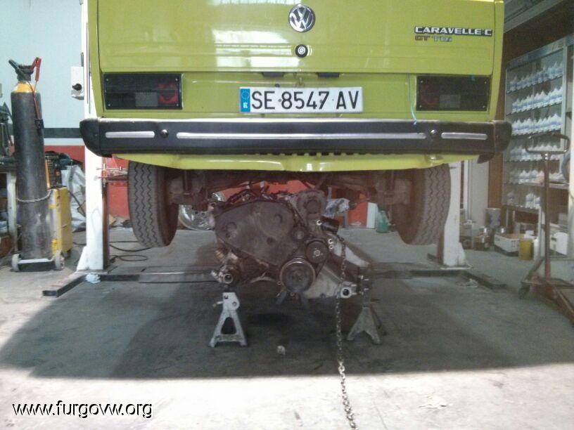

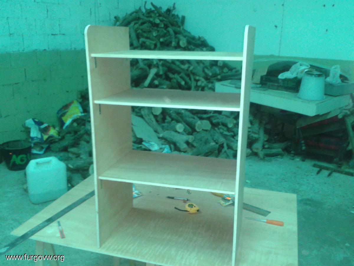

Pues estanos asi y los avances son... Cambio a tdi 110cv, llantas meecedes en 15 cn separadores, tira de leds interior multicolor, deposito de sucia de 90, deposito de limpias de 80.
Altillo trasero hand made y varias coisillas mas.

Bueno pues llabtacas y motor tdi homologadoooo!!!!!!
Yeeeeeeeeehaa!!!!

Aver si cojo el portatil q desde el movil no me deja subir fotos y os pongo, los paneles multivan, el interior y las llantas
