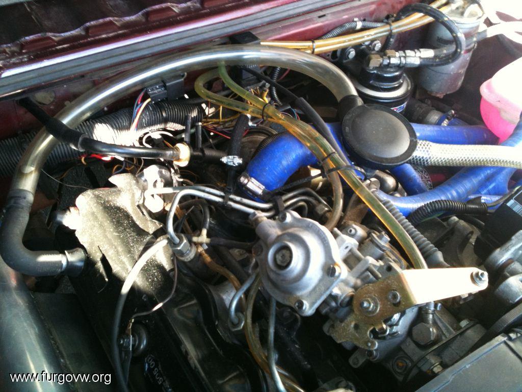

... bueno, creo que he liado el hilo con el tema del turbo y el manguito por el que entra aire... el tema central sería la ventilación de los gases del carter y lo que se apunta del decantador parece una solución que parece que ya tienen los tdi
... pero con la colocación de la seta algunos han hecho otras virguerias ... que os parece esta?
el hilo: http://www.thesamba.com/vw/forum/viewtopic.php?p=5927830
la seta:
...  .malabares
NachoT3
Según veo lo que hace es poner la seta totalmente horizontal. El tubo que se va a la derecha es por que la admision,  filtro que lo tiene metido en el lado derecho. Se puede probar

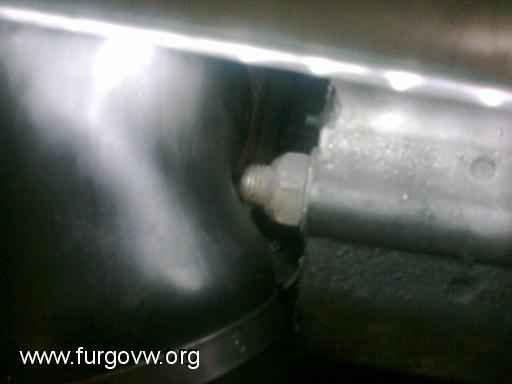

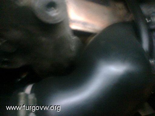

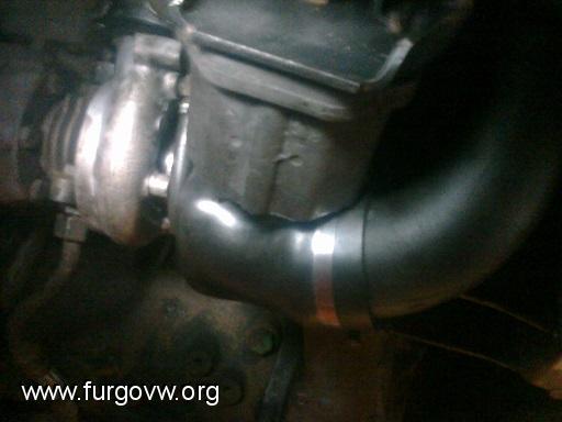

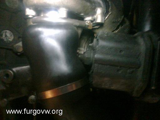

Creo que alguna gota de aceite en la admision vas a tener, por que es normal entre los vapores de aceite del motor y el turbo, la postura que tiene este ect, facilitan la condensacion de vapores de aceite y su acumulacion , el tema de la seta es importante, no es cara , solo por seguridad conviene cambiarla, los colectores si los quitaste mira a ver si estan doblados en concreto el de escape, mas cosas.. el tubo de admision que conecta al turbo que se le dejan al pasar de 1.6td a 1.9 td en forma de z dificulta el trabajo de la seta (valvula de ventilacion del carter) .
Aqui me explico, los gases de ventilacion del carter pasan a la admision cuando no hay una una depresion excesiva en la admision , y se bloquea
mediante una menbrana que hace cierre impidiendo el paso excesivo cuando hay mucha demanda de aire , osea cuando tira el turbo, cuando succiona aire el motor y mas con el turbo.
Bien,  pues en ese punto el tubo en forma de z tiende a contraerse, limitando el paso de aire y por lo tanto la succion en la seta abriendola y dejando pasar el vapores en el momento que no debe.
El tubo que acopla perfecto es el que mando hacer Alcasa (Gracias por el trabajo del tubo) no se el enlace pero creo que Gael colgara las fotos del tubo.
Un Saludo
gael160963
... siempre con la referencia de alcasa en este brico:
http://alcasabricos-alcasa.blogspot.com.es/2012/02/cambiar-manguito-de-entrada-al-turbo-vw.html
... hemos puesto el tubo que ha diseñado y que comercializa reca:
http://www.recasl.es/products/a068129627r/
Por supuesto dar la gracias a  alcasa que lo ha diseñado y ha insistido a los fabricantes en las referencias de material (NBR que hace que la acidez del aceite no lo degrade ... cosa que fue lo que hizo que el de origen hiciera el "efecto chupón" que impedía la entrada de aire  :-\ ) y de forma que hace que encaje a la perfección sin que roce con ningún otro elemento ... y por supuesto, el grosor que da gran confianza ... una vez puesto se puede ver el encaje perfecto al sitio.
