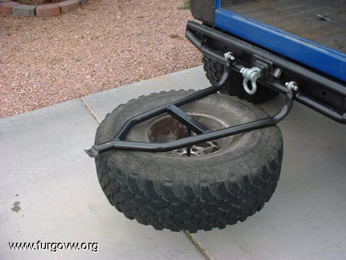

Supongo que te refieres a esto:
Solo decirte que es un autentico engorro que cada vez que quieras abrir el porton tengas que abrir el soporte de la rueda.
Veo mas practico el solote que va enganchado directo a la puerta y sobre itv no te se decir ya qye modifica el largo del vehiculo.

si si es eso lo que tenia pensado...
creeis que es buena idea???
lo de ponerlo en el porton no me ace mucha gracia por el tema de los muelles de l porton qque nose si a la larga aguatarian o se acabarian jodiendo... que opinais???
sabeis donde podria acer uno de esos que sea homologado para la itv
gracia y saludos
