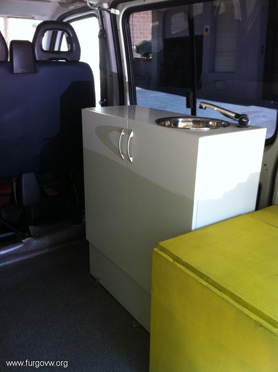

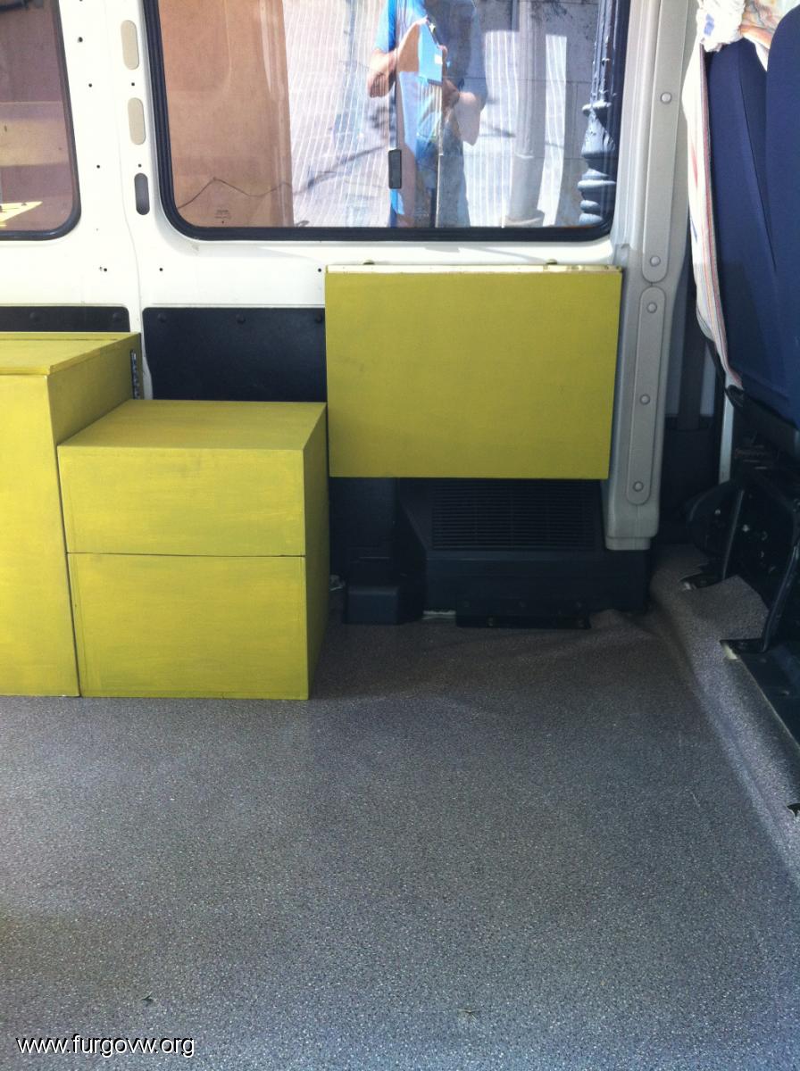

Por si a alguien le asalta la duda. Compré una caja de diez unidades de cada cosa (Chapa y tornillo/c tuerca) 70 €
Estaba cansado de que se me pasara la rosca de los remaches roscados debido a la vibración de la furgoneta y elegí ponerle este tipo de anclaje con 4 remaches fijos a la chapa. El mueble se convierte en quita y pon con solo quitar la tuerca.
