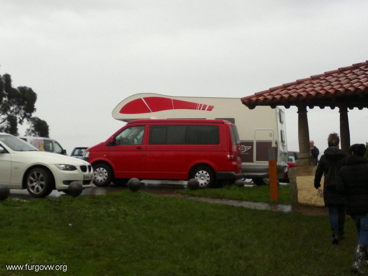

Ah y por si alguien lo piensa, no cambiamos de furgo .meparto,  nuestra T5 es unica jjj

¡¡ostias, que guapo le queda ese techo tipo autocaravana!!  .meparto .meparto
Yo creo que estás avocado a meter un arcón el el portabicis... Yo vi una T5, que llevaban dos portabicis, el original, y uno de bola. En el de abajo habían metido un arcón, y arriba llevaban todas las bicis. Me costó un rato entenderlo, pero al final, la idea me encantó.
Eso si, olvídate de abrir el portón nunca más...
T5 CAMP
paxa sir sirvillo ;D,pues no me des ideas,jaja, la verdad que si he pensado en un carrito pekeño ;)
sirvillo
Algo me dice que tendrás que buscar sitios nuevos para tanto pañal...   ;)  Creo que por dentro debe ser materialmente imposible, así que sólo queda una opción... arcón en el techo, arcón en el portón, o arrastrándolo.
Por cierto, por ahí había una familia con una T5 larga (sin techo), igual que vosotros, tres churumbeles y furgo roja jejeje (y no es la mía...) si te interesa mucho te podría buscar al forero, hace algún tiempo compartimos mps.
