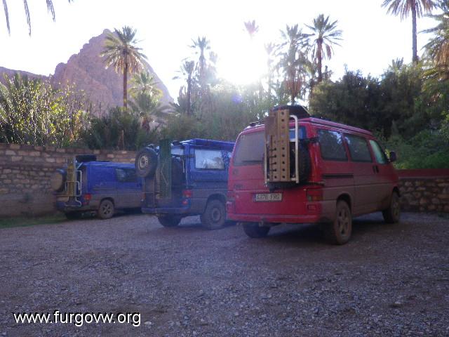

Chabi
alguno de los anteriores dueños de la syncro ( los alemanes supongo ) le pusieron unos cuadradillos de aluminio a lo largo del techo , muy bien atornillado y sellado para que no entre agua. yo aproveche esos largueros para remachar la base donde va la rueda y el hilift, asi como las placas , el conjunto qunque es mucho peso es bastante rígido, aunque en un futuro me gustaría ponerle el paulchen o hacer un soporte específico o bien en el portón o bien doble soporte tradicional.
Marcus que guapa la foto :D
