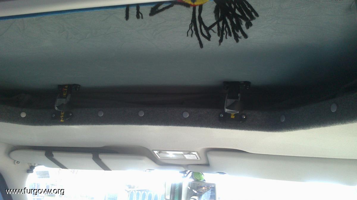

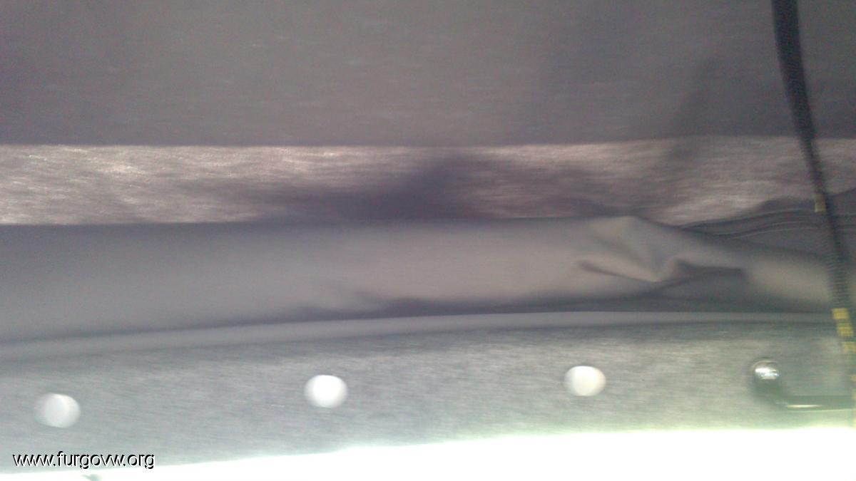

Flick, yo lo que hago es quitar el elástico ese cuando el techo está ya bajado y con la lona en su sitio porque ya no es necesario, y así lo que consigo es poder remeter la lona en los laterales y que no asome tanto, queda mas recogida y mejor esteticamente hablando (practicamente no se ve).
Tambien en la parte frontal (donde estan las cinchas de cierre) lo que hago al bajar el techo es dejarlo en el punto de equilibrio de los hidraúlicos (donde no sube ni baja el techo) y repliego la lona (como si fuera un plisado), de manera que tampoco queda tan arrugada como se ve en tu foto y mejora mucho estéticamente.
A ver si tengo un rato y subo un par de fotos para que se aprecie lo que digo.
Bueno, pues ahí van un par de fotos de como recojo la lona del techo elevable Reimo para que quede (mas o menos) presentable, la priemera es con el techo casi bajado, en la posición en que los hidraúlicos lo mantienen sin subirlo ni bajarlo, y trata de explicar como repliego la lona en la parte delantera del techo para que quede recogida, la segunda es del resultado.
Pido perdón por la calidad (pésima de las fotos) y espero que sirvan para aclararse.

Cima, metiéndo así la tela ¿se te queda bien alineado con el deflector de delante? ¿No se te levanta un poco? Vamos que te ajusta bien ¿no?
Aprovechando: ¿a 120Km/h te hace ruido?

Pues no tengo ningún problema ni con el deflector ni con el ajuste ni con que se levante algo el techo pero, claro, pensandolo un poco me he dado cuenta de que mi furgo es una T4 y no lleva el deflector que llevan las T5, solamente un pequeño spoiler de goma en la parte delantera (justo encima de la luna) con lo que el hueco que queda en la parte de la lona frontal es enorme (de hecho ahi llevaba un paraguas metido tambien), quizás en la T5 el hueco sea mas justo y no se pueda hacer así.
Respecto del ruido no he notado incremento significativo al instalar el techo, ni a 120 ni a más velocidad, si el techo ajusta bien no deberías notar mas ruido.
